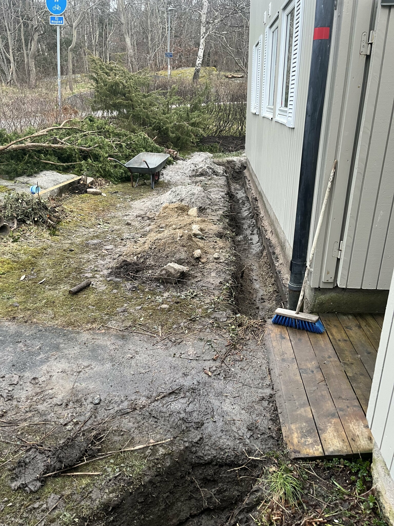

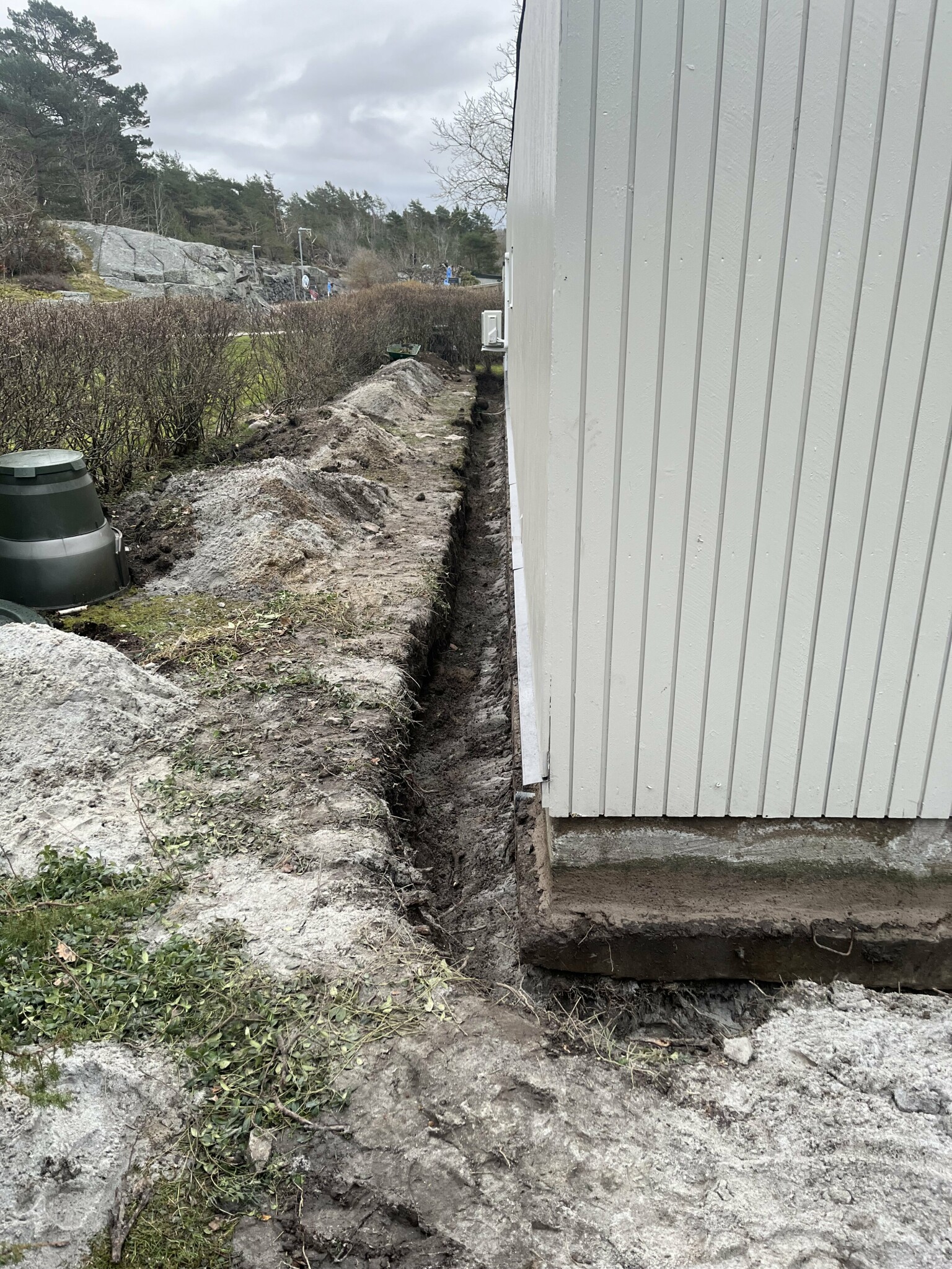

Jag hade samma utgångspunkt, hus från -70 med platta på mark och mycket växtlighet runt huset. Samt att vi är sista huset i området med berg och skog som sluttar mot huset så vi behövde dränera en kortsida och en långsida
Jag och några kompisar grävde för hand i två heldagar och följde guider kring lutning på rör, makadam och dräneringsrör. Svärfar var med och dubbelkollade så det blev bra.
vi skulle gräva med maskin först men det var lurigt så nära husväggen och trädgården är inte så lätt där.
Jag fick offert på 110k från en firma, vår kostnad blev 15k för material istället (men en hel del arbetstid såklart)
