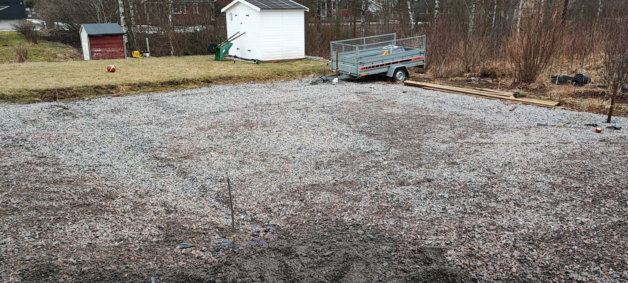

Hej, det börjar bli dags för garagebygge till våren och jag har tjuvstartat lite. Vi ska göra ett garage på 7x7m med en vanlig betongplatta bestående av kantelement och isolering.

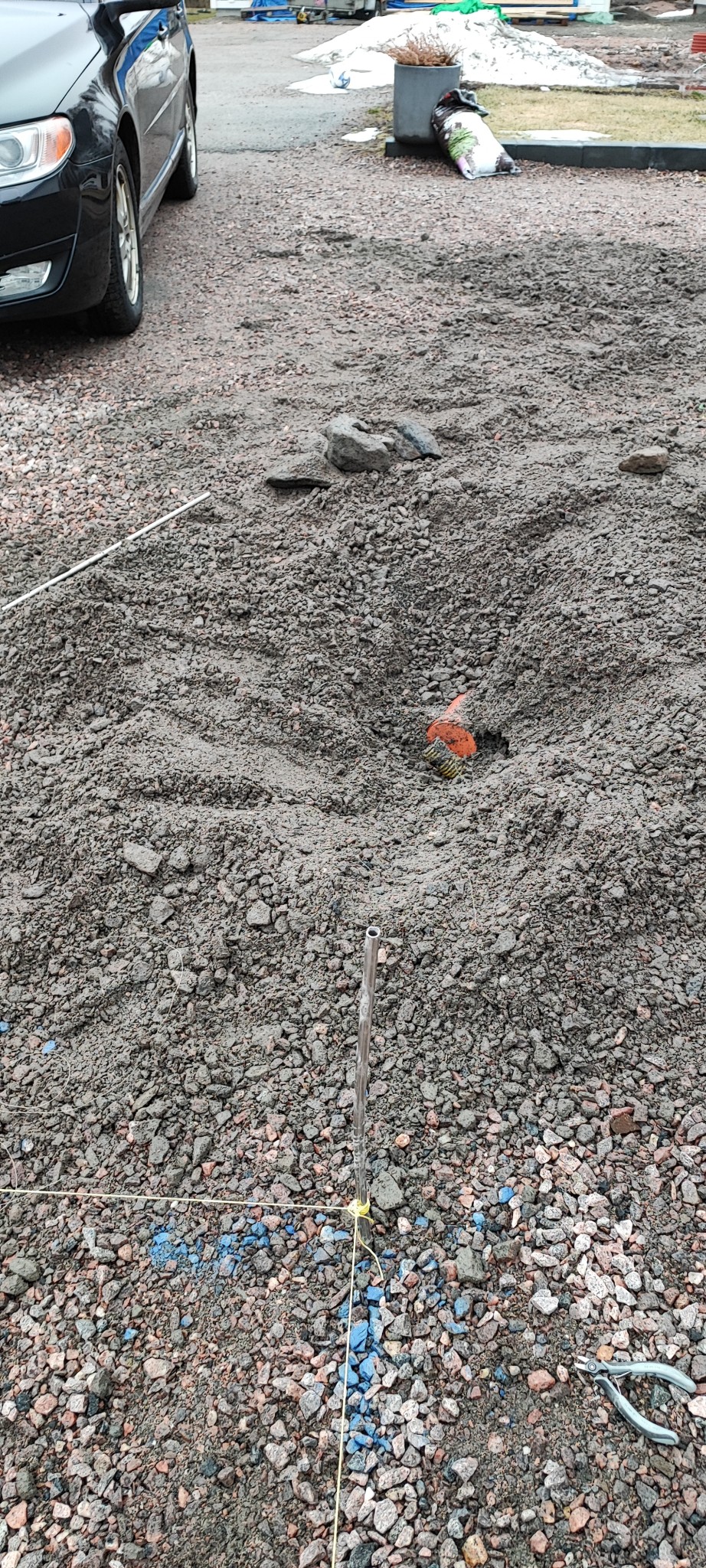

Igår började vi mäta ut lite och grävde fram ett fördraget markrör, då slog mig tanken att jag faktiskt kan börja med dränering och markören redan nu, även om bygglovet inte är godkännt ännu. I värsta fall så har vi en dränerad grusplätt sen om vi inte skulle få bygga.
Hur som helst då började jag fundera på hur man gör med dräneringsrör och markrör, har förstått att det absolut inte skall kopplas ihop men måste vi alltså gräva ner ett extra rör hela vägen till vår brunn? Det sitter just nu bara ett markrör fram från brunnen.
Om ni kollar på bilderna så ser ni vart grunden skall vara. Den gula linan markerar nederkant på grunden. Så "grävningaarbetet" känns i stort sett färdigt ut, jag borde väl typ bara kunna lägga dräneringen på den höjden där gruset är nu?
Det bör ju vara 10cm dräneringsgrus under rören men funkar inte det som är nu? Det är ca 1m av bergskross och sedan kanske 10cm av 0-32 på det. Har aldrig någonsin sett en vattenpöl där på.
Behöver man ens dränera detta när det redan är så bra material under?
Hur som, om jag nu dränerar, kan man lägga markören till stuprören direkt ovanpå dräneringsröret eller hur placerar man dessa två gent emot varandra? Hittar inte mycket info om hur man gör med dränering på platta på mark, speciellt inte i samband med markrör.
