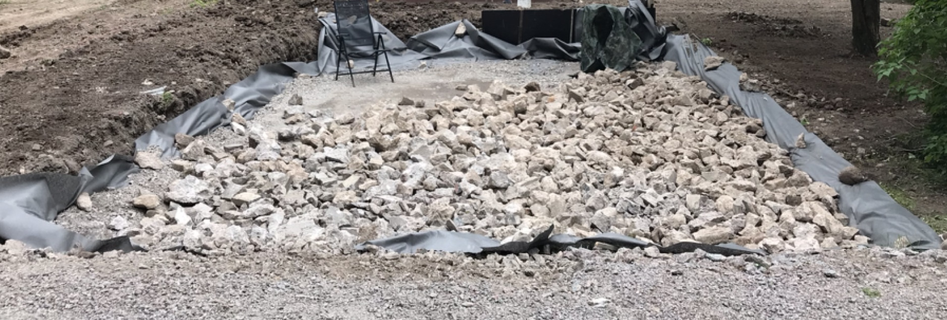

Den här är en blivande infarten/parkeringen som ligger i tomtens lägsta punkt:
En anlagd blivande infart med markduk och lager av samkross, betongkross och sönderbilad betong i en lågpunkt på tomt.
Marken under vänstra halvan är mestadels lerjord och under högra är det gammal isälvsmorän. I botten ligger markduk N2. Ovanpå det ligger 10cm samkross 0-32, sedan sönderbilad betong från allt ifrån gamla plattor till gamla brunnar, brunnslock, stödmurar, osv. Då det inte räckte skall det fyllas på med betongkross 0-80 och sedan toppas med mer 0-32 och sedan 8-16 singel. Synpunkter på det?
Det sluttar in mot parkeringen från höger. Vägen jag står och fotograferar på har sin lägsta punkt där jag står, men avrinning sker på andra sidan bakom mig. Funderar på om jag borde gräva ned några dräneringsrör och i så fall hur jag borde lägga dem. Tanken är i så fall att leda vattnet till en fördelningsbrun med sandfång och sedan till en dagvattenkasset placerad under slänten till höger. Några råd om hur jag i så fall borde lägga dräneringsrören, eller om jag borde låta bli?
