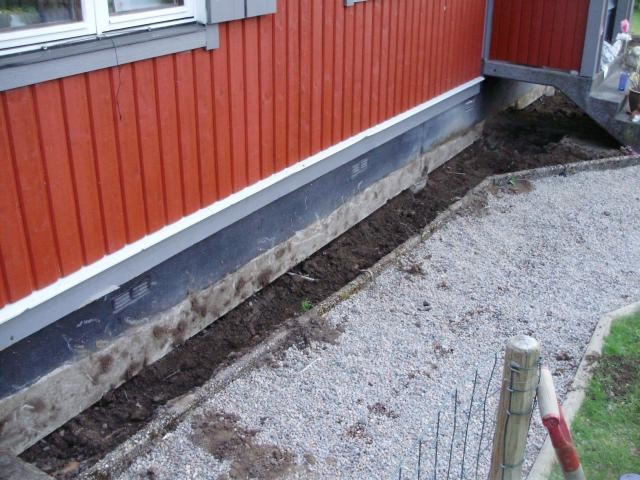

Naktdelen med sand är att det tar låååång tid innan sanden torkar.. en grushög torkar ut mycket snabbare.. Gruset är bättre på att drännera änn sanden.
Det går bra att limma fast isodränet mot krypgrunden. annars så kör man med plast plugg en i varje skiva. Det fungerar mycket smidigt!!!
Spårad cellplast tror jag är en sämmre lösning änn isodrän.
Platon kan man också isolera, fast man gör det utanpå platonmattan.

Lyfter denna tråden då jag just håller på med samma sak.
Min fråga är en variant på denna tråd.
Jag har mark ca 50% av krypgrundmuren. Se bilderna
Jag vill isolera utifrån men skulle gärna vilja ha en enda lösning ända nerifrån marknivån och uppåt. Idag erbjuds man med isodrän att använda en lösning under marknivå och sedan en annan ovan med en skarv däremellan.
Typ Isodrän under och sedan vanlig sockelisolering ovanför.
Skulle gärna slippa att ha 2 olika moment på min krypgrundsmur som bara är ca 80cm hög.
Kan man ha sockelisolering hela sidan?
Isolering + mineralbaserat skiva?
Isodrän?
Platon + isolering + mineralskiva kanske?
En farhåga är att jag leder upp fuktig luft upp i bjälklaget som ligger alldeles under
droplisten.
Någon som kan en enkel rättfram lösning?
