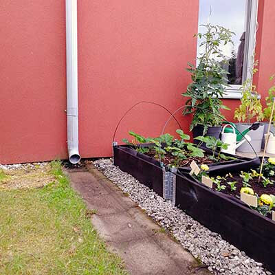

Att leda dagvattnet från stuprören till kommunens nät är egentligen helt onödigt. Förutsatt att du har ok lutning från hus så kan du leda det ut i gräsmattan eller rabatt
Stuprör som leder ut vatten mot en gräsmatta bredvid en rabatt med växter på en stenbelagd yta.

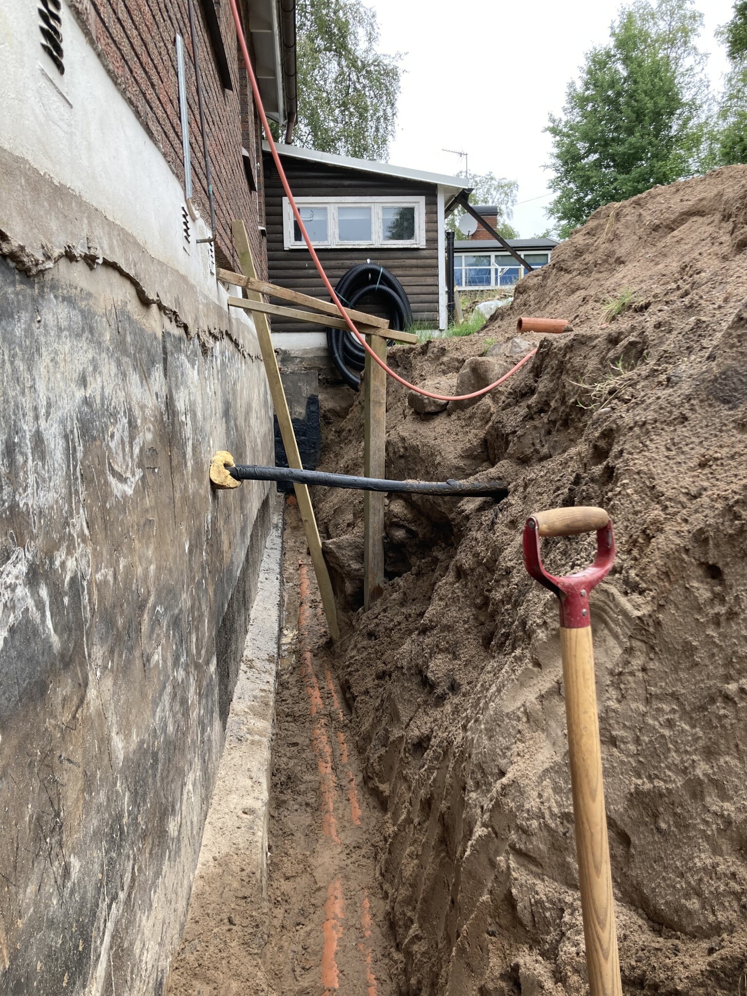

Det behöver inte bli så dyrt om man gör det själv. Med spade. Då kan man dra av kostnaden för träningskort också. En grävd dike bredvid ett tegelhus, med en spade i jorden och rör samt stödbrädor längs diket.
