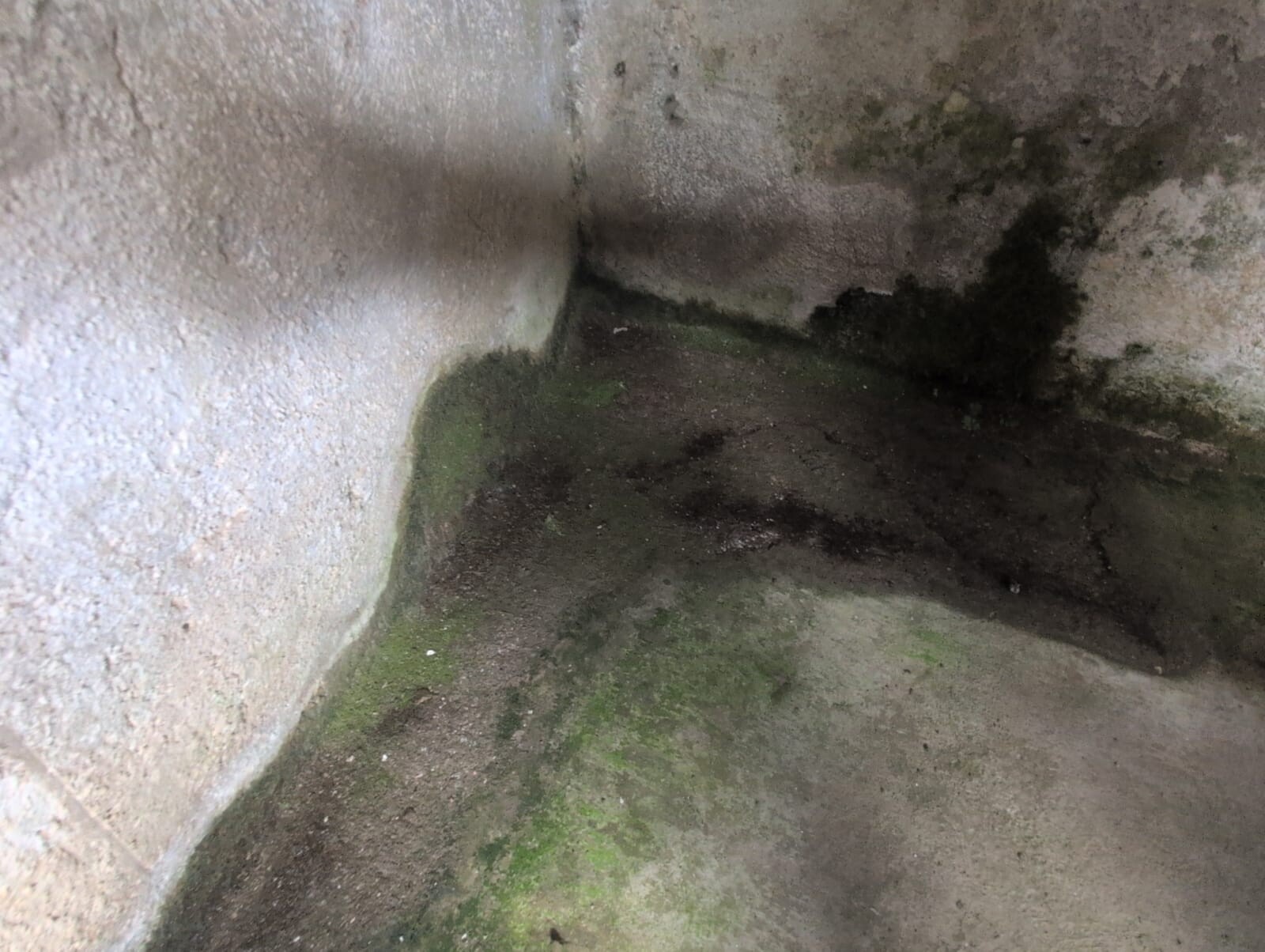

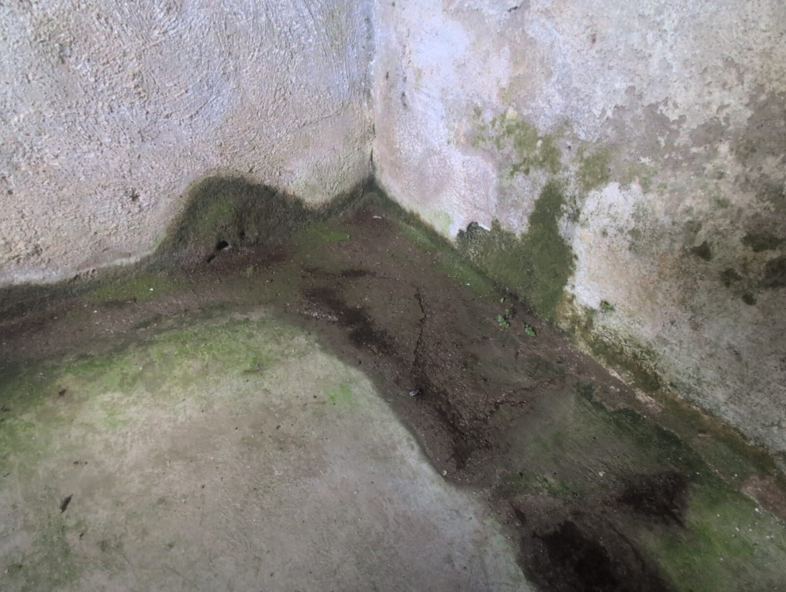

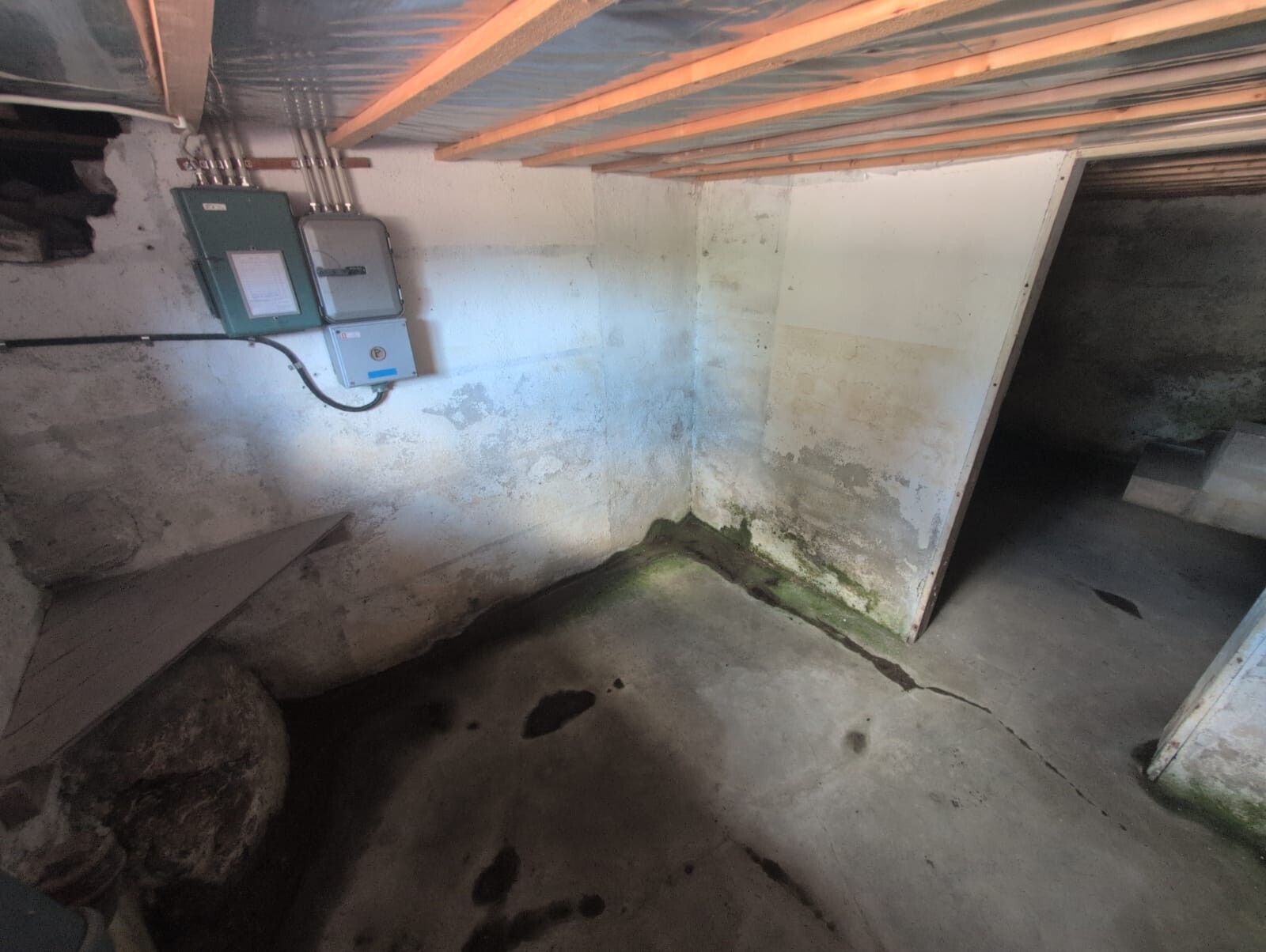

Tittar på ett intressant äldre ombyggt hus. Men under köket, där man lagt ny golvvärme, finns den gamla källaren från husets ursprung på 50-talet. Bilderna visar mossa och fukt längs väggarna och berg/sten i dagen i en hörna. Ett äldre avlopp finns med tvivelaktig funktion. Vad kan/bör man göra för att inte fukten ska sprida sig vidare? Tanken är inte att använda källaren till något annat från start. Kanske en vinkällare på sikt men inget boendeutrymme som skulle kräva speciella åtgärder. Vilken teknik finns för att åtgärda från insidan för att undvika dränering/tätning från utsidan?

Det uppenbara är ju att sätta in en (eller flera) avfuktare. Det kan räcka ganska långt om ni inte tänkt inreda källaren. Sen gäller det att ta reda på varifrån fukten kommer, tränger den in via väggarna är det svårt att få bukt på det utan utvändig dränering.
