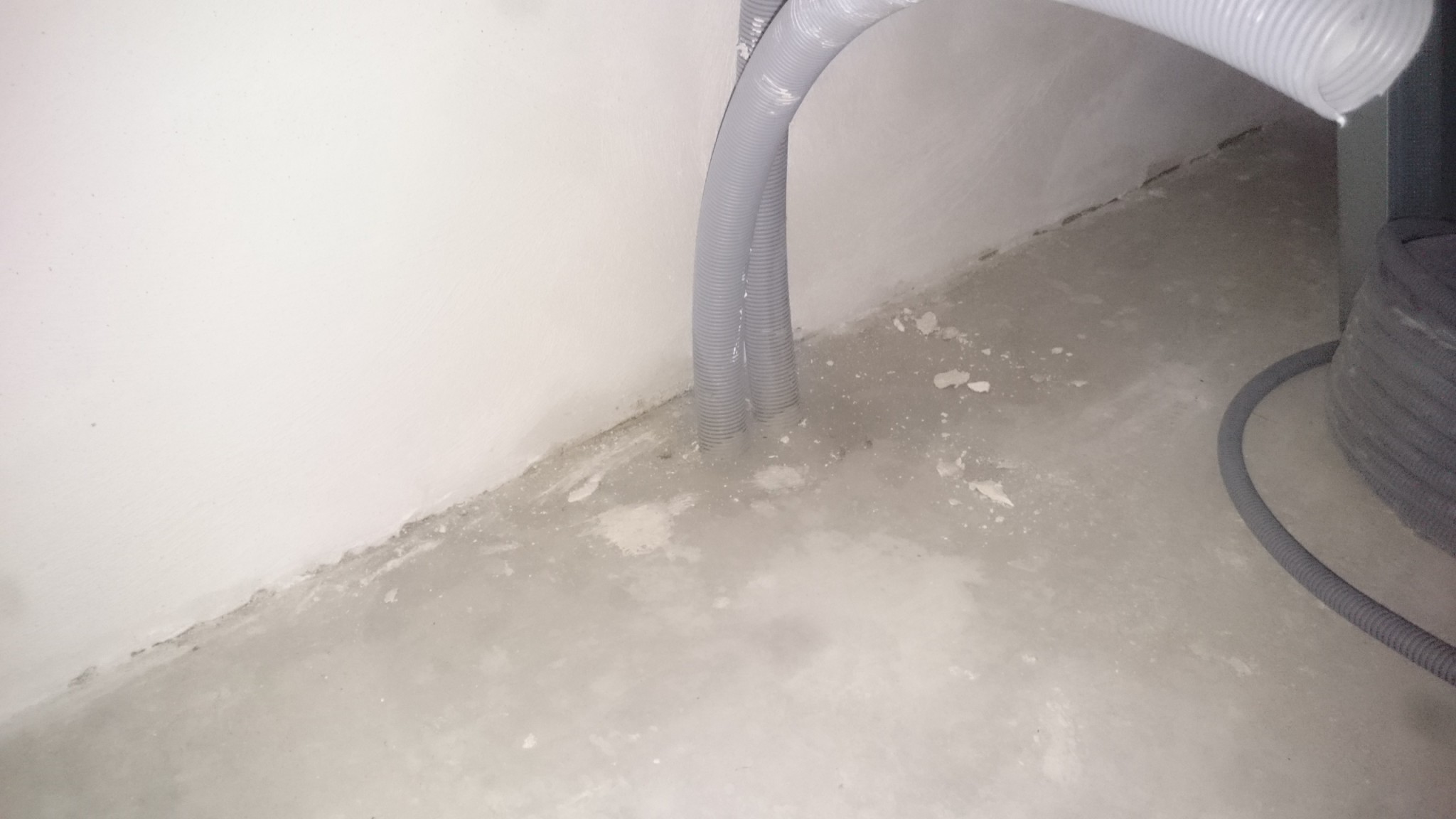

Tja jag har pex 20 som kommer upp ur golvet till mina radiatorer.
hur ska man göra när dom kommer upp från golvet?
jag ska ha klinker på golvet finns det något man kan lägga över på golvet för att dölja hålen i klinkersen?
hur gör man snyggast?

Du skalar skyddsröret mot golvet med pex-sax sen sätter du täckring/bricka
Jag själv har även satt skyddsrör på mina så de blir vita
Slangen ser himla trist ut efter ett tag när syret försvunnit ur vattnet, då blir de helt svarta
Jo du skär av skyddsröret i golvnivå. Sen sätter du en bricka runt innerslangen.
Sen sätter du annat vitt Skyddsrör/uv-skydd mellan brickan och kopplingen till radiatorn.
