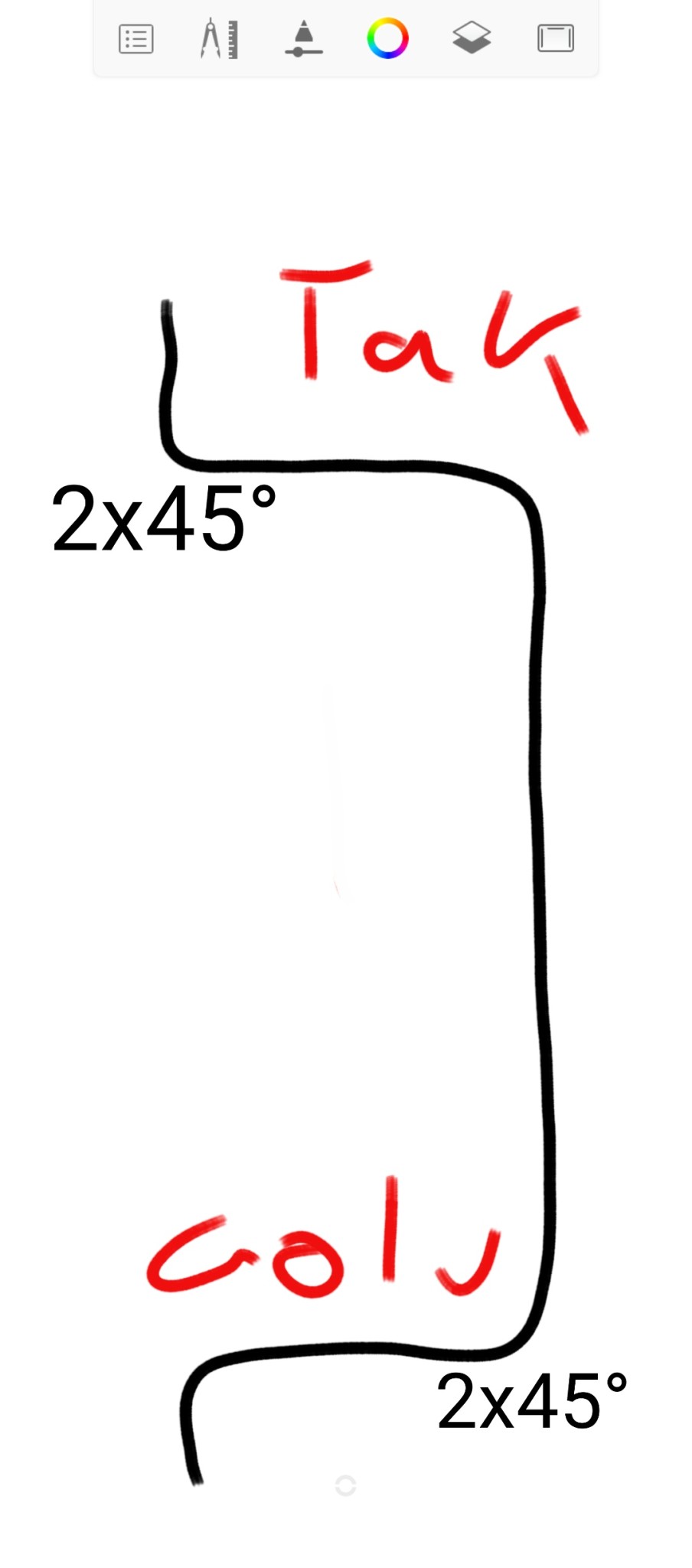

Jag undrar om det är ok att göra enligt bilden. Jag vill inte bygga en låda mitt i rummet för avloppet från ovanvåningen. Jag vill helt enkelt dra om avloppet till ett hörn i rummet istället för mitt i.
Schematisk ritning av ombyggd avloppsrördragning i hörn med vinklar markerade som "2x45°".
Det går fint att göra så.

Tackar! Böjarna som går ner kav väl vara vanliga 90° börjar?
B
Kan man köra på 2x45 är det mindre risk för stopp. 90 är väl mer till för om det inte går att lösa på annat sätt.
Screew
Ska i så fall vara långböjar med större radier.

Tack! Jag kör 2x45° överallt, jag ska ändå bygga en låda runt allt så den blir väl marginellt större
Ja är man petig så är det ju det rätta. Just detta fall med liggande till stående är väl osannolikt att få problem med även om man har en vanlig 90-böj, men om det inte spelar så stor roll kan man lika gärna göra det ”rätt”.
