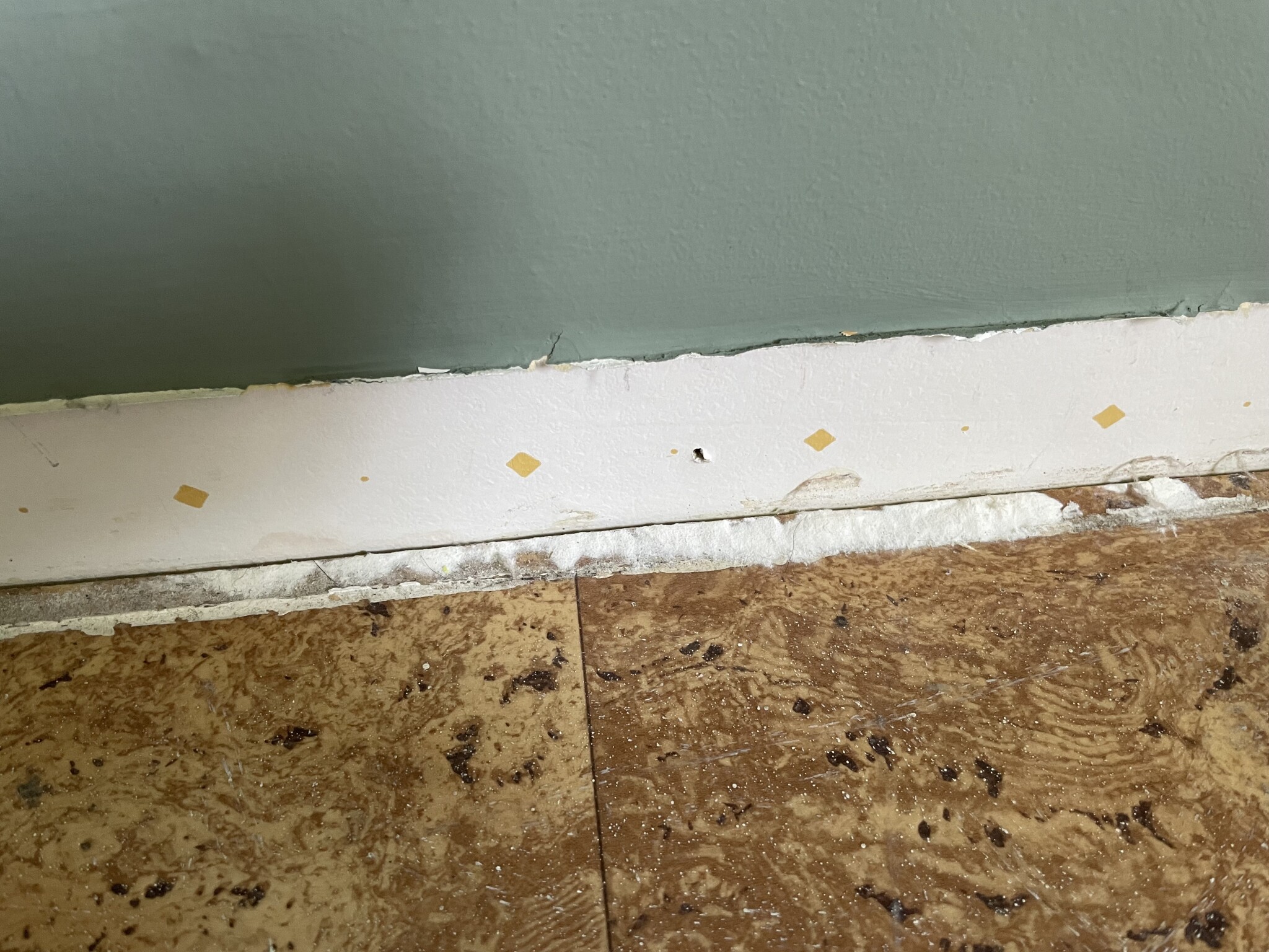

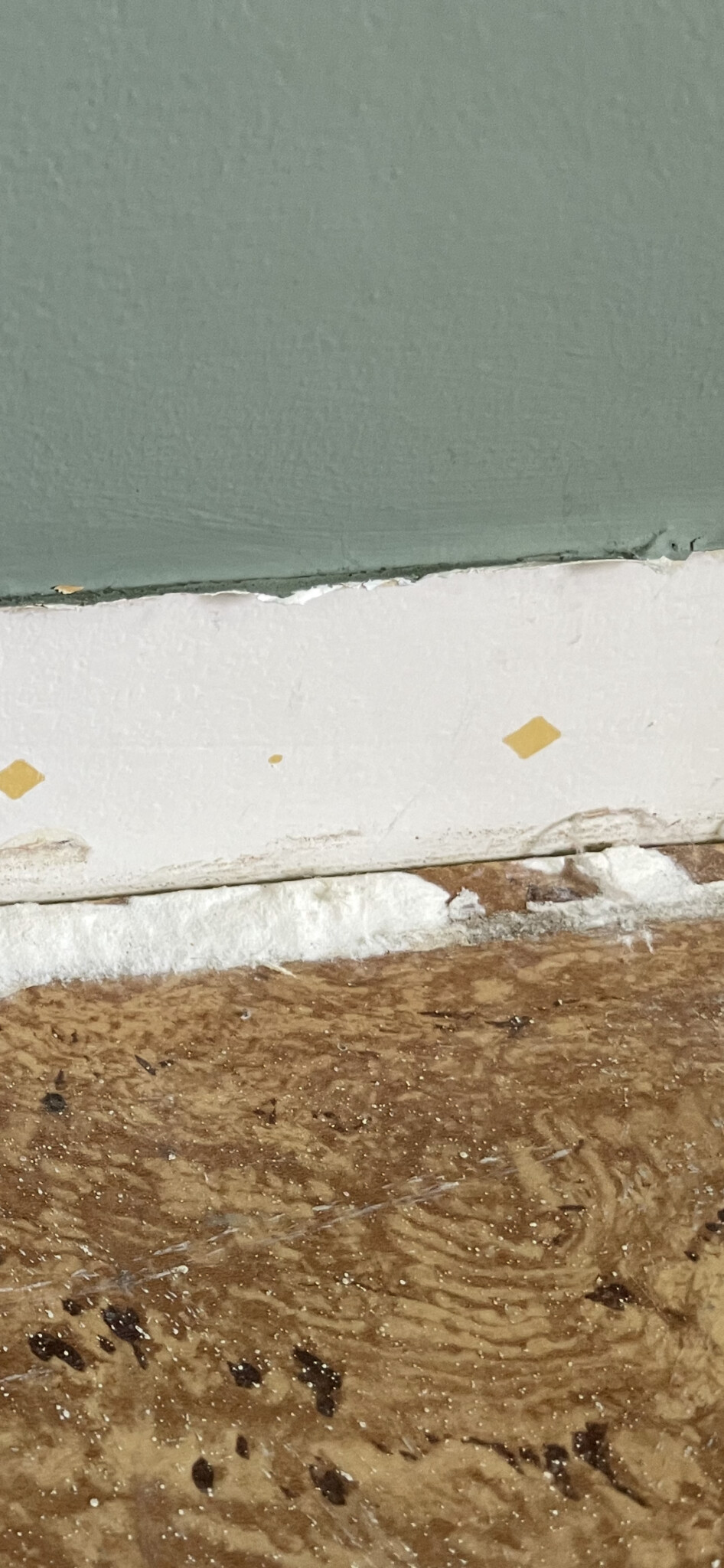

Vi har precis ryckt bort trälister i ett rum (denna del av huset är från 50-talet). På ena sidan av rummet upptäckte vi vitt, pulveraktigt material. Vad kan detta vara? Bör man ta asbestprov?
  • Vitt, pulveraktigt material syns under en borttagen tröskel i ett rum från 50-talet. Midgrön vägg och brunfläckigt golv i bakgrunden.
  • Vitt pulveraktigt material synligt under list i ett rum från 50-talet, med gröna och vita väggar samt trägolv.

Placeringen mellan matta och sockel gör att jag gissar på att det är någon gammal fog- eller fästmassa som har gett upp med tiden. Jag tror inte på asbest och hade torkat bort det med en fuktad trasa.
Googlade att det kan finnas asbest i gamla fogmassor dock… Har nyss varit och dammsugit upp en del av det, innan tanken slog mig och jag blev nojig.
