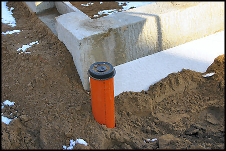

Öhh. inte riktigt med på hur du menar men runt huset och grunden ligger det skivor som hindrar omgivande grus och dylikt från att rinna ner i grunden.
Den vita skivan på bilden:
Denna märkte jag att på ena gavlen så låg den inte riktigt tätt mot grunden så när det regnade kom det in lite fukt där och en del av grusen som ligger utanför.
Jag grävde lite längs med gavel och spruta fogskum mellan plastskivan och grunden.. Nu är det helt tätt..
Menar du att du inte har dessa skivor på utsidan runt ditt hus?
Har även jag nått ljusinsläpp på något ställe mellan hus och grund.. Enkelt fixat med lite fogskum. Tror det blir så för att grunden "sätter" sig och även huset så kan det bli en glipa.
Aldrig hört att dom rekomenderar att man ska plattsätta runt huset. Märkligt att dom säger det.
Du ska därimot ha fall på marken ut från huset. Detta ingår i husköpet att dom drar av markytan några meter från huset och ut med rätt fall så vattnet rinner från istället för mot huset.
