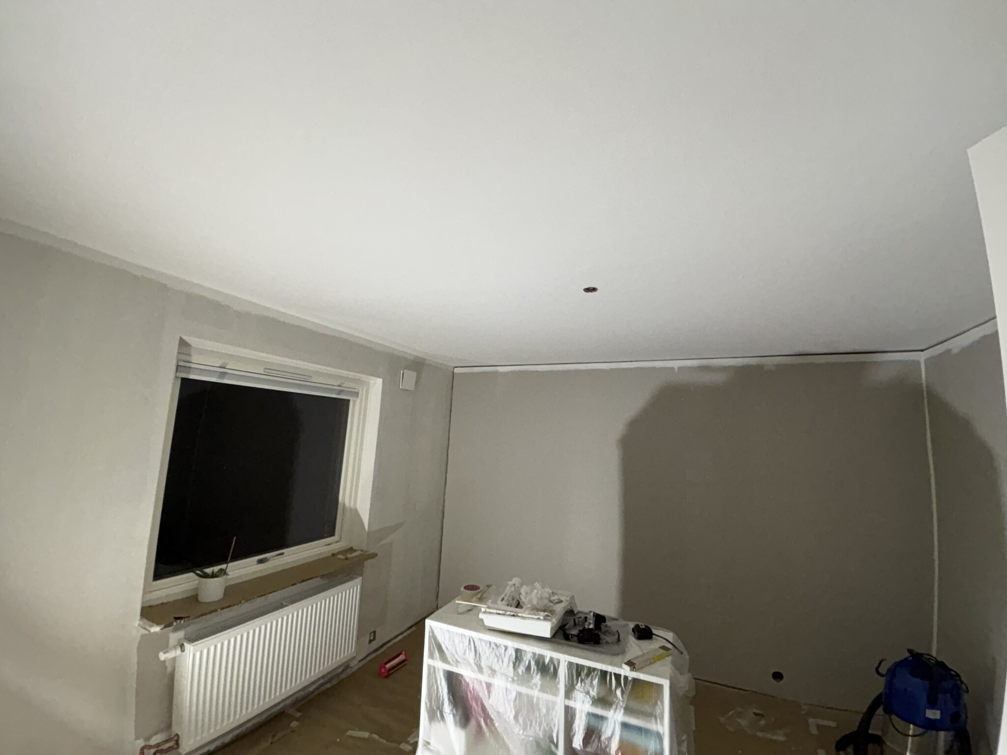

Andra strykningen av taket klart igår. Inspekterade med bygglampa idag, nöjd 🤓
Har en skarvspackling jag är mindre nöjd med som syns någon enstaka timme om dagen OM man vet om den 😅
Nymålat tak med ljusgrå väggar i ett halvmöblerat rum, inspekterat med bygglampa. Skarvspackling kan anas vid dagsljus.

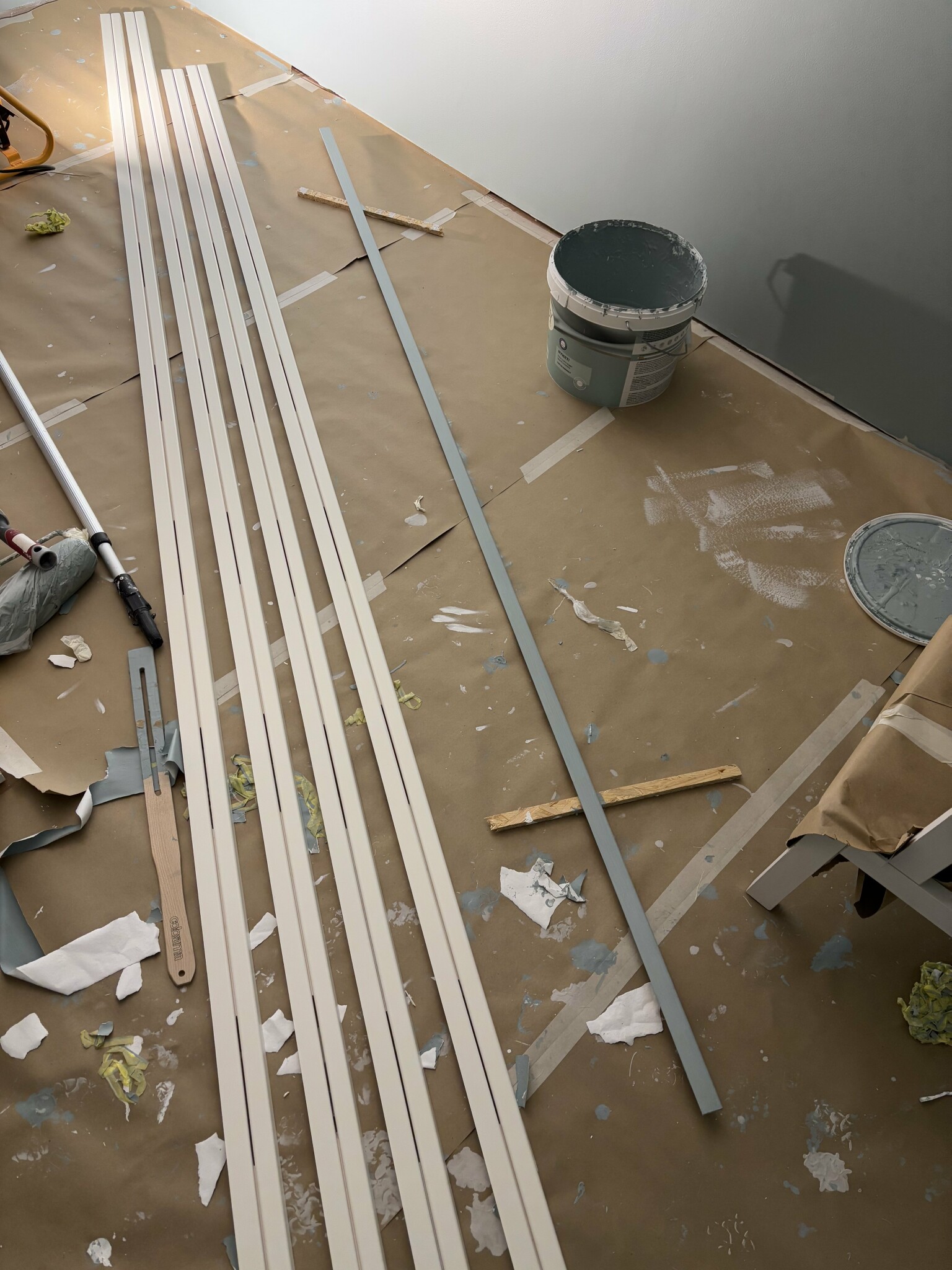

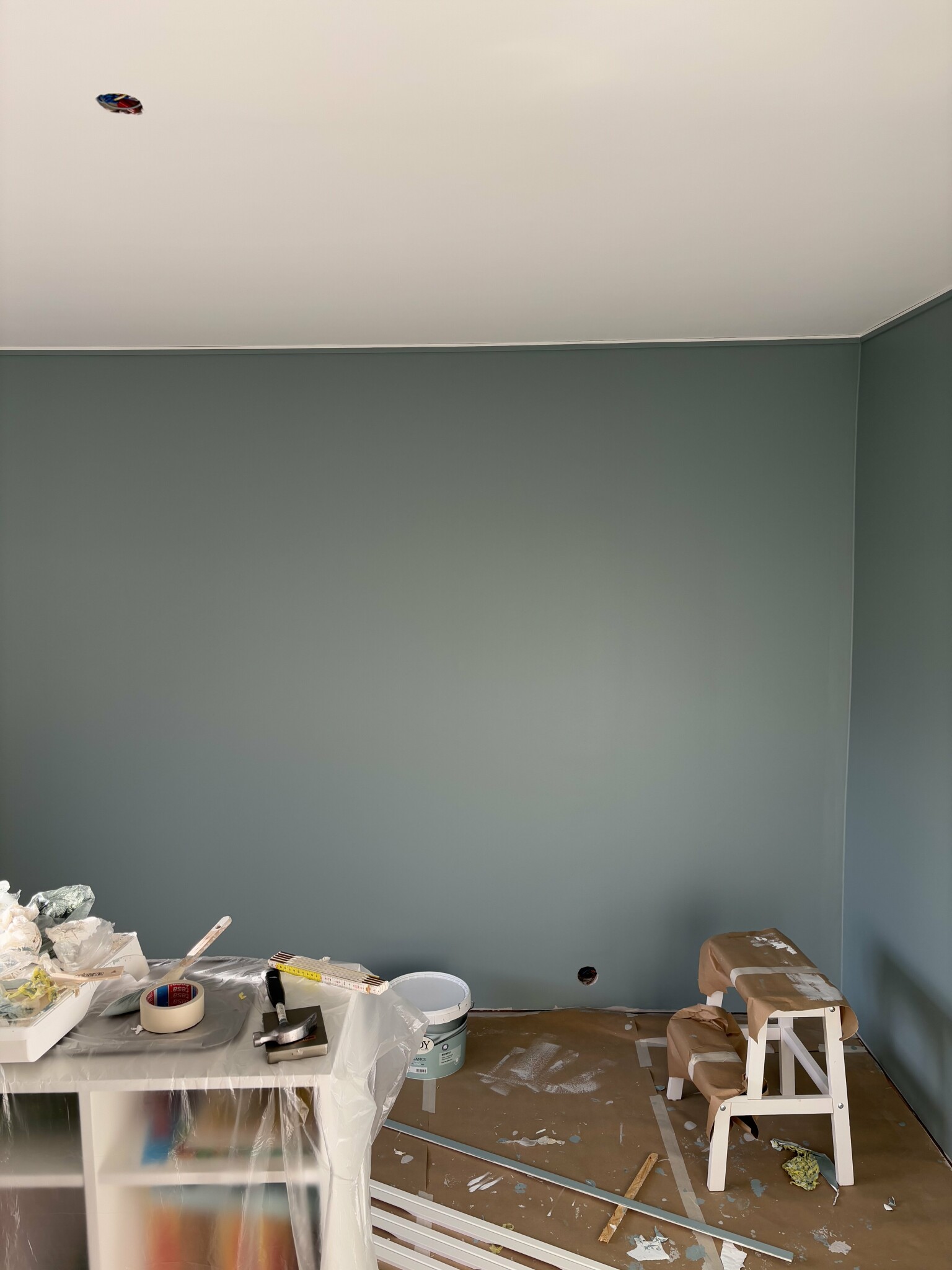

Andra strykningen av väggen klar förra veckan. Blir att sätta lister till helgen/veckan.
Ju mer man går med släpljuset ju mer skavanker ser man.
Med största sannolikhet ser man inte det när rummet är inrett
Nymålad vägg med grå färg, verktyg och täckplast syns, samt en målarbock och färgpyts på golvet.
Lister och målarverktyg ligger på pappskyddad golvyta redo för installation. En färgspann står vid den nyligen målade väggen.

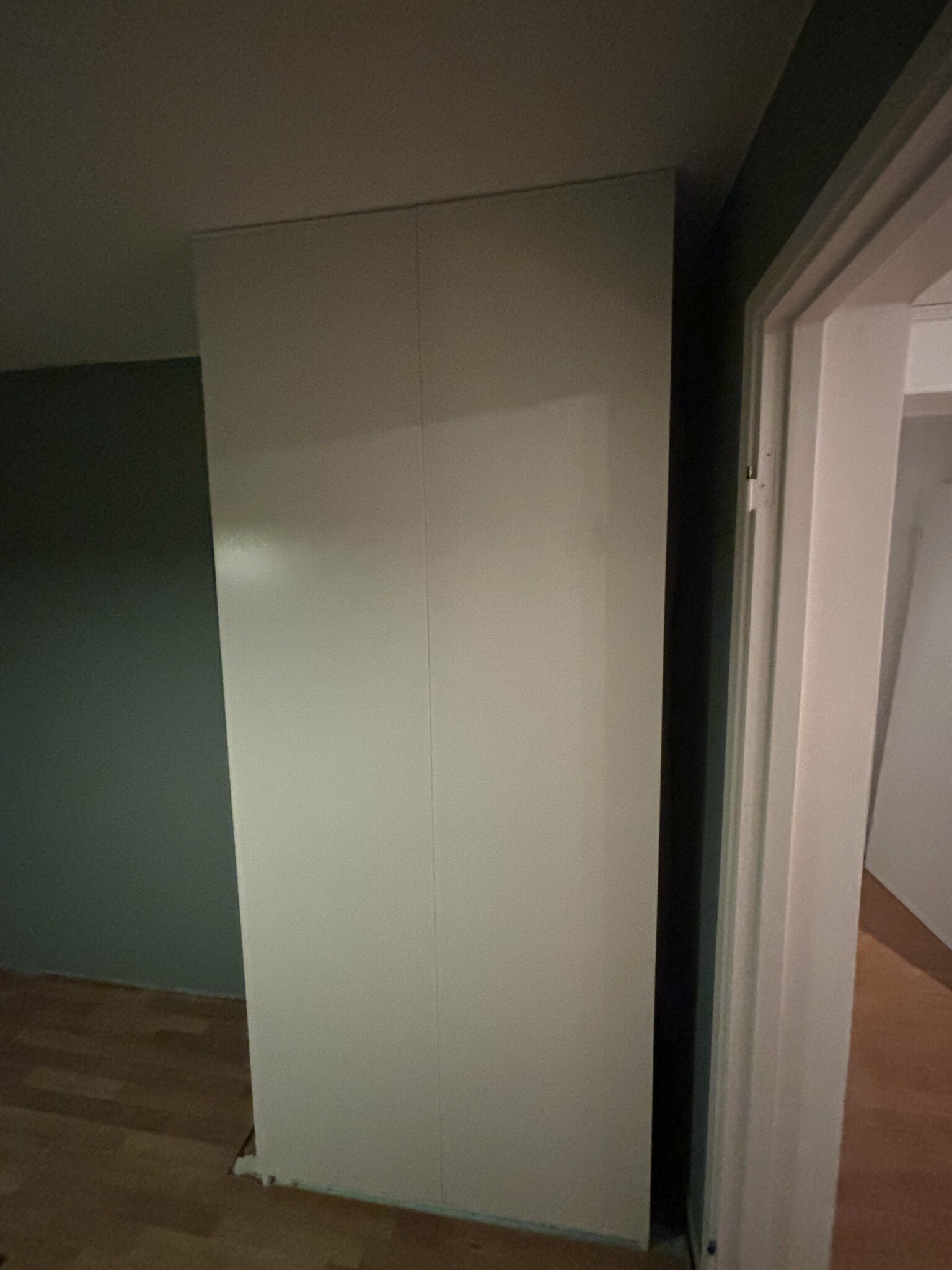

Vi valde även att byta ut en 2 meters Pax mot en 2,36 meters dito. Den fick plats med några millimeters marginal på höjden😅
Vit garderob, 2,36 meter hög, installerad med minimal höjdspassning i ett rum med parkettgolv.

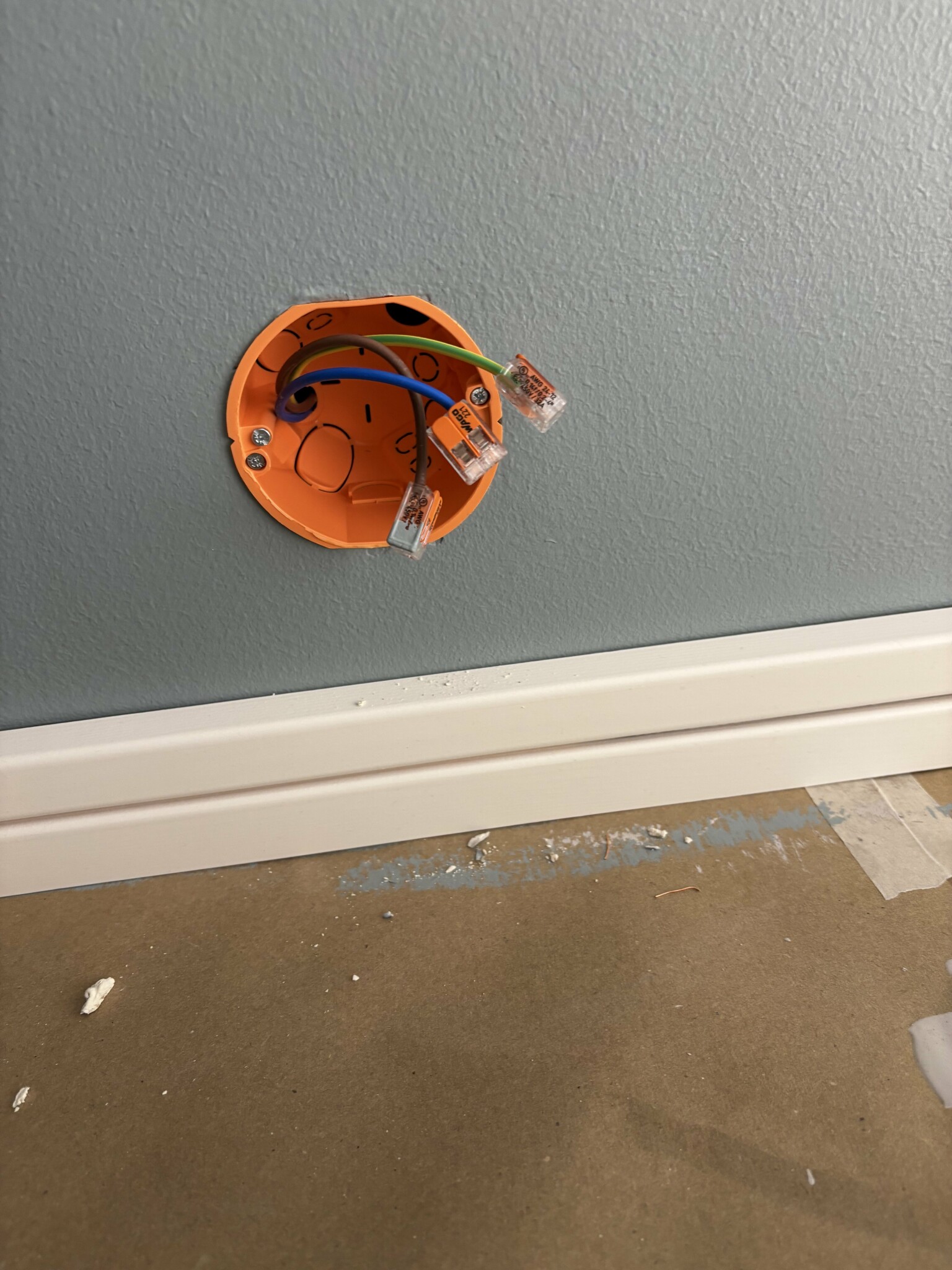

Lister sattes och även rotdosa fick sättas.
Orange rotdosa i vägg, med kablar och ljus sockellist nedtill. Anpassat golv syns nedanför, del av renoveringsprojekt.

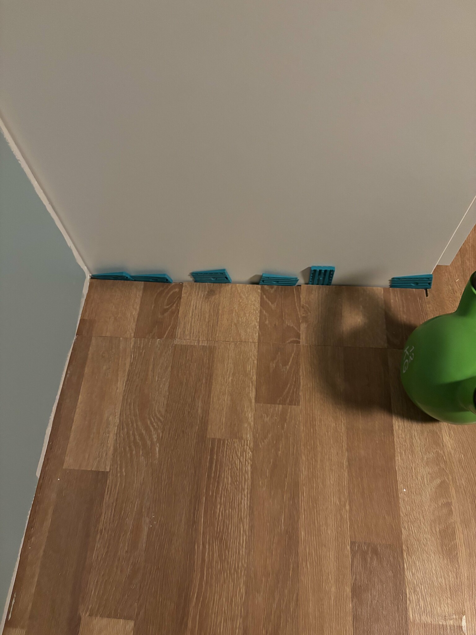

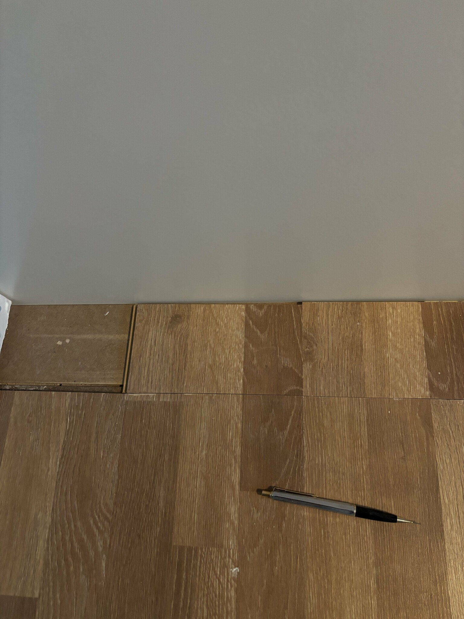

Vid garderoben hade förra ägaren slarvat en del när de lade golvet så tog bort några ”plank” och kapade till passbitar. Eftersom golvet var lagt ”åt fel håll” så kunde jag inte klicka i passbitarna utan jag fick kapa bort noten och limma ihop med trälim istället.
Trägolv med en penna liggandes på det, visar passbitar och golvskarv nära en vägg, indikerar pågående golvarbete och justering.
Trägolv med blå kilar längs väggen samt en grön vikt. Plank borttagna för att korrigera tidigare lagt golv.
