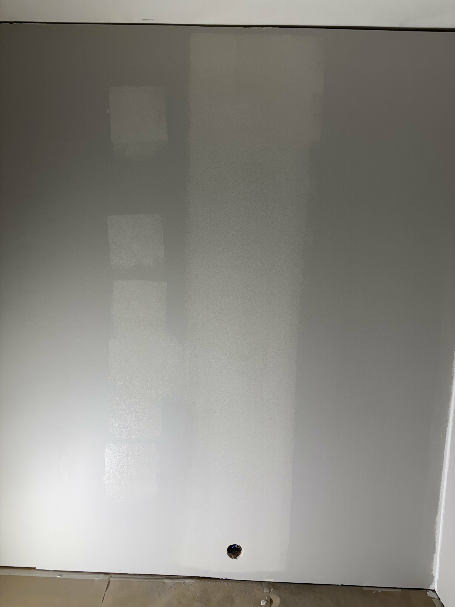

Gips på plats. Börjar spackla första vändan i morgon
Gipsskivor installerade på en vägg i ett rum med trägolv; verktyg och byggmaterial ligger utspridda på golvet.
Väggen är klädd med gipsskiva, klar för spackling. En pall med blommigt mönster står framför.
En burk Alcro handspackel för skarv på ett trägolv med rulle pappersremsa på locket och andra verktyg i bakgrunden som visar pågående byggprojekt.
Blev för bra väder så blev inget spacklat. Men ikväll fick jag tummen ur , spackla skruvar och upp med pappremsa i skarvspacklet
Ett rum med nyspacklade väggar, där skruvar och skarvspackel med pappremsa syns tydligt. En arbetslampa, en borrmaskin och en pall står på golvet.
Spacklade skruvhål och pappremsa applicerad över en väggskarv på gipsvägg.

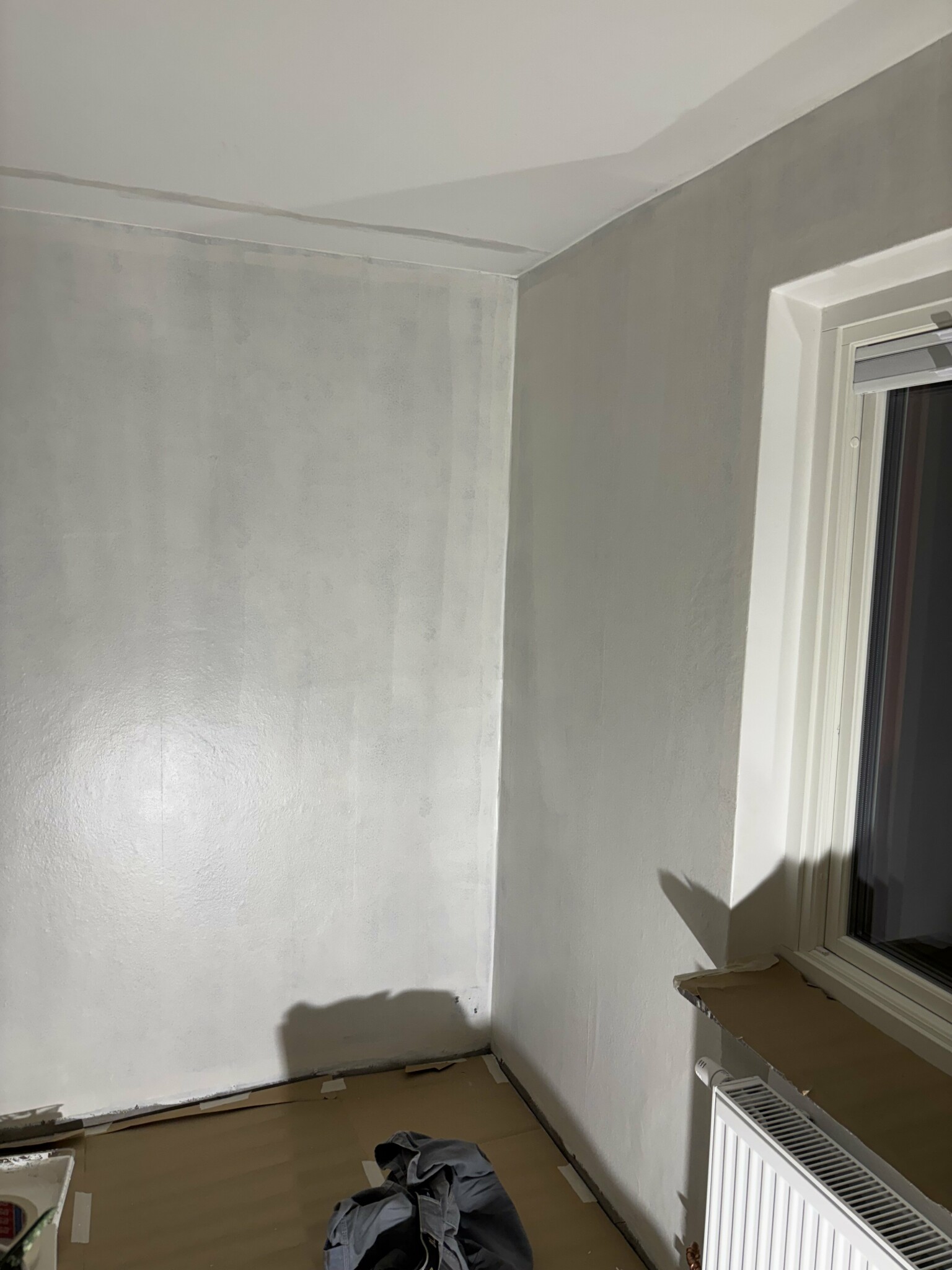

Nu är åtminstone de två nya väggarna grundmålade (en gipsskarv hade jag slipat slarvigt så den fick slipas mer och grundmålas.
De två väggarna med tapet målades igår med jotuns grundning för tapet, det bubblade sig en del igår men idag slätt och fint
Nymålade väggar i rum hörn, vit grundfärg; kartongskydd på golvet, synlig fönsterkarm och element.
Grundmålad vägg med slät finish och spår av tidigare slipning visas inomhus.
