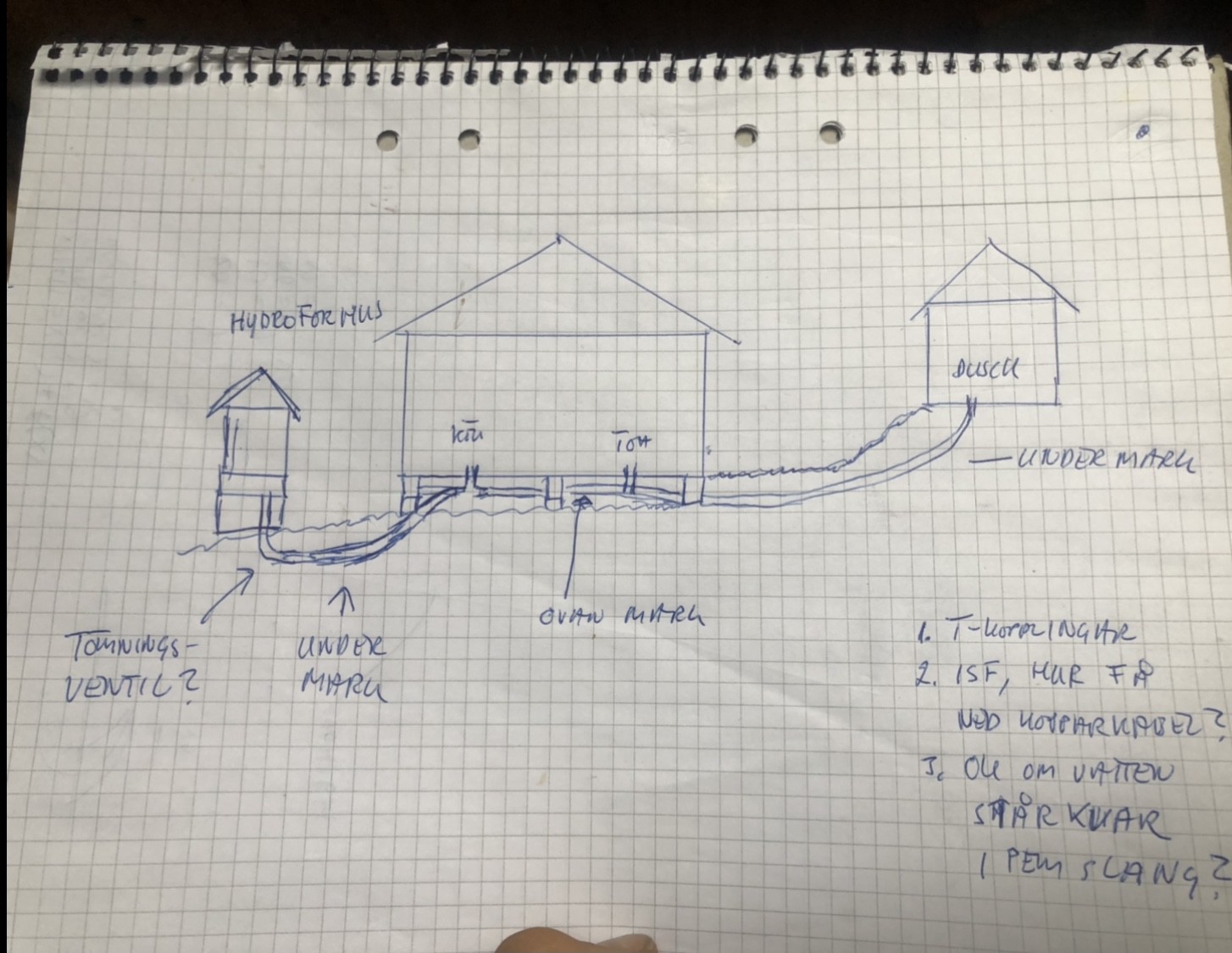

Vi har planer på att borra brunn i vår fjällstuga som står på torpargrund och är kallställd när vi inte brukar den. Vår ursprungliga plan för att dra in vattnet var att gräva ner oisolerad PEM-slang ca 60cm och isolera med XPS-skivor samt ha värmekabel för att undvika frysning, men vi har insett att vi delvis kommer behöva ha slang ovan mark för att grävningen blir för omfattande under stugan.
Vattnet ska dras till köket och toaletten i stugan samt till duschrum i en bod ovanför stugan enligt bild: Handritad skiss över vattenledningssystem till fjällstuga, inklusive rördragning och anteckningar.
De frågetecken vi har är:
Klarar kopplingarna att vara under stugan och ovan mark när det är -30C ute?
Klarar systemet att ha lite vatten i sig eller måste det tömmas helt när vi inte är här? Annars hur tömmer man mest effektivt systemet?
Måste värmekabeln vara på när vi inte brukar stugan för att kopplingarna ska klara sig?
Räcker värmekabel för att undvika frysning i kabel som är ovan mark när vi brukar stugan och isåfall hur får man den genom en T-koppling?
Tar tacksamt emot rådgivning från er som har dragit vatten till kallställda stugor!
