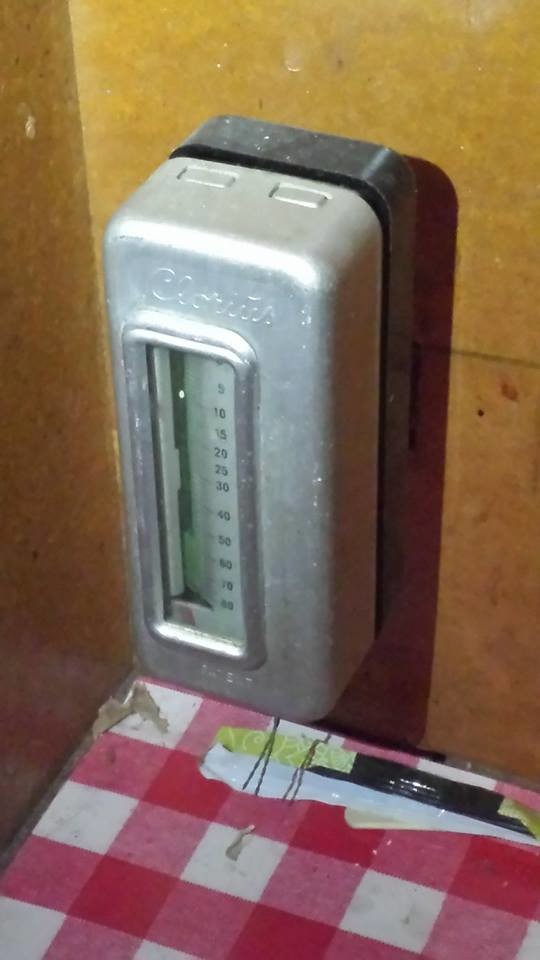

Jag ska flytta in till en lägenhet och vill installera en diskmaskin där. Det är en ledig plats bland skåpen så det verkar som om det är tänkt att man ska kunna ha en diskmaskin. Däremot hittar jag inte någonstans att ta vatten ifrån. Har en diskmaskin i min nuvarande lägenhet och det är en väldigt standard inkoppling här.
Under diskbänken sitter det en sådan här (kombimeter?):
Är det något man kan ta vatten ifrån? Sätta en koppling emellan eller något liknande?

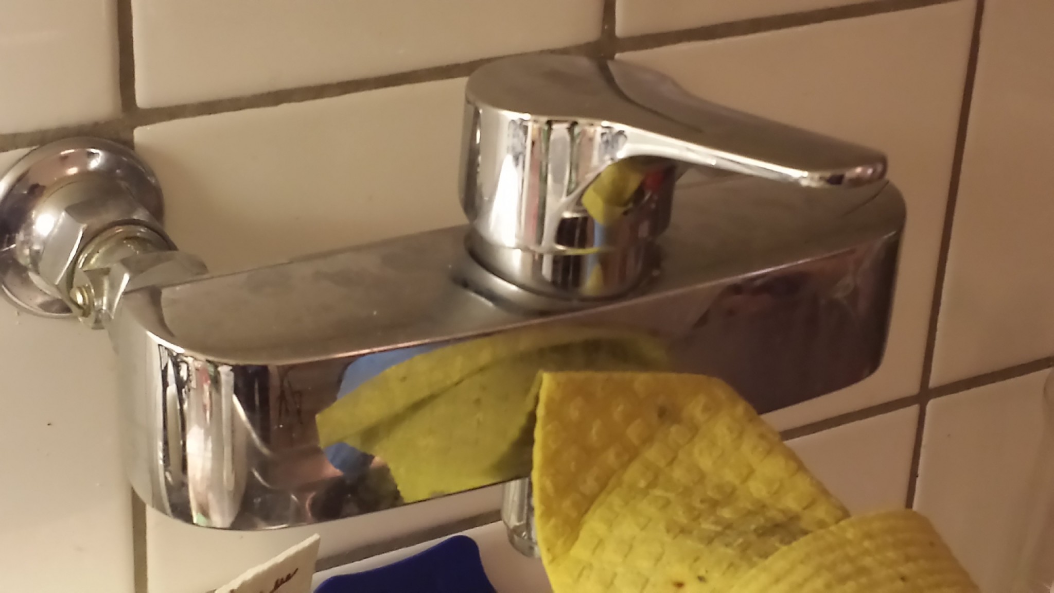

Vet att jag har möjlighet att ta vatten från blandaren också men då kommer jag inte ned med slangen till diskmaskinen genom diskbänken.

http://www.sakervatten.se/branschregler
Punkt 2.5.4
Observera ska.
Punkt 2.5.4
Observera ska.
- Vattenanslutning till diskmaskin ska ha en lätt åtkomligavstängningsventil ovan bänk.
En separat, detta är ett exempel på en sån. http://www.dinvvsbutik.se/sv/artiklar/diskmaskinsavstangning-rfr-10x15.html
http://www.rinkabyror.se/artikel/mellankoppl-med-uttag/?select=true
http://www.rinkabyror.se/artikel/foravstangning-in-ut-15r/?select=true
http://www.rinkabyror.se/artikel/nippel-20r-utv-15r-inv/?select=true
Skulle tro vattenstammen ligger i väggen, finns möjlighet att sätta en mellankoppling med tjuv på innan blandaren.Nackdelen är att föravstängningen ryker innan blandaren samt du får borra hål igenom diskbänken för slangen. Går även att dra ner ett hårt kopparrör igenom diskbänken så blir hålet inte så stort och kan lösas med täckbricka.

Tack alla för era svar.
spekerök: Bra lösning, dock är det en hyresrätt och jag har inte tillåtelse att ge mig in i väggen.
krilleman_215: Ja, jag har funderat på det där. Dock ser jag inga rör. Kan det vara så att de finns bakom skivan i skåpet? Eller är det högst otroligt?
