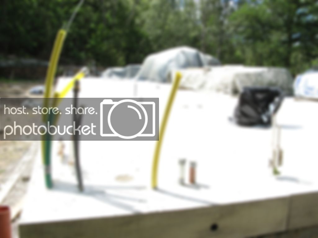

bifogar några bilder på min platta, 200kvm. allt har jag gjort själv. Du skall nog inte låta rören (tappvatten) lämna betongen, och ned i isoleringen, kan kanske bli någon rörelse där. Nu har jag ritat huset så att samtliga våtutrymmen ligger i fil, så vattnet dit kommer upp i en vägg (med inspektionslucka) och sen går rören på väggarna till samliga utrymmen. Köket däremot ligger 20 meter bort, rören går nära kantbalken, varmvattnet har fått en cirkpump, för att det skall vara varmt direkt.

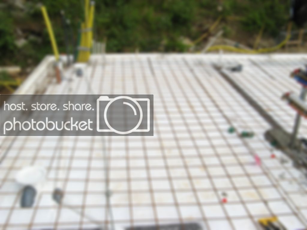

första slingan monterad till bortersta sovrummet, rören har fått skyddslang för att det inte skall bli för varm där många rör samlas, 800 meter värmeslang gick åt.

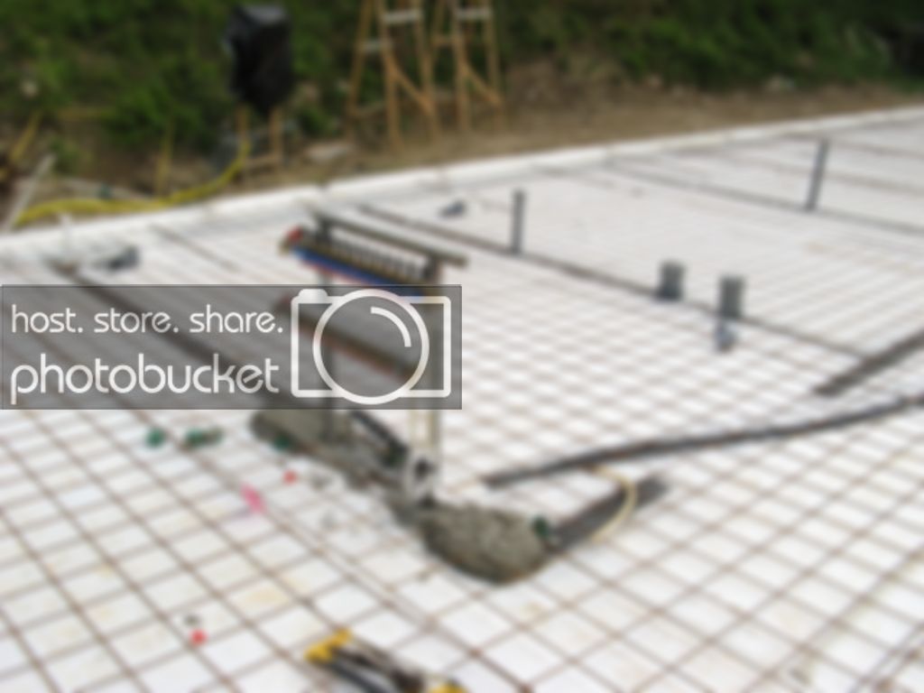

så här ser det ut strax innan betongen kommer, ett 50mm rör ligger där på snedden och 17 meter upp till en vägg, det är till centraldammsugaren, det gäller att ha allt med sig nu. Det är 3 år sedan jag gjöt plattan och allt har funkat som tänkt
man glömmer visst.....jag ser nu att tappvattnet ligger i isoleringen, således under armeringen
hoppas Du får nån nytta av bilderna, potentialutjämnaren är också med. Min elektriker ritade ut var han ville ha sina VP rör, all EL går i plattan, rören kommer upp insidan syllen, och då i utrymmet för 45X45 ;an, takhöjden 4.2 m. så det hade blivit för mycket jobb, att dra elen där uppe.

vattenfördelaren? Vatten kommer in i huset genom 1 rör. Vatten vidare inne i huset till toa, bad kök osv går under armeringen, eventuellt i isoleringen. Tappvattnet kommer inte upp från plattan till varje enhet = toa , badkar,,tvättfat o s v utan dessa rör (kromade) monteras på väggarna. "fördelare" för varmt/kallt tappvatten sker vid pannan, där man förmodligen också låter inkommande vatten komma in. Min fördelare till tappvattnet kan du se till höger om de inkommande gula skyddsrören för elen. Det ensamma gula till vänster är inkommande vatten, Kommer inte ihåg vad det isolerade kopparröret heter, men det är för varmvatten, och läggs även det i isoleringen, = skär spår i isoleringen till dessa. Att ha varmvattenröret i plattan nära golvvärmen gör knappast till eller från, för värmens skull, då det dessutom är isolerat rör.

obs, inget tappvatten i närheten av golvvärmefördelaren, som du frågade, vattenslangarna på bild, kopplade till fördelaren, är till för att golvvärmesystemet står under tryck när man gjuter plattan

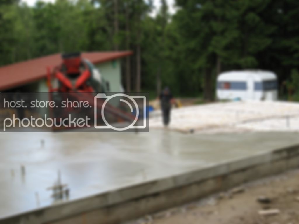

tid att gömma alltsammans under betong, tycker det är bättre att vara själv om detta jobb
så där ja, nu är det för sent att ändra på något, det korta röda röret (rostfritt) går ut i kantbalken, och är utblåset för centraldammsugaren, det gäller att få med allt, nu har även en del av virke och gips anlänt
