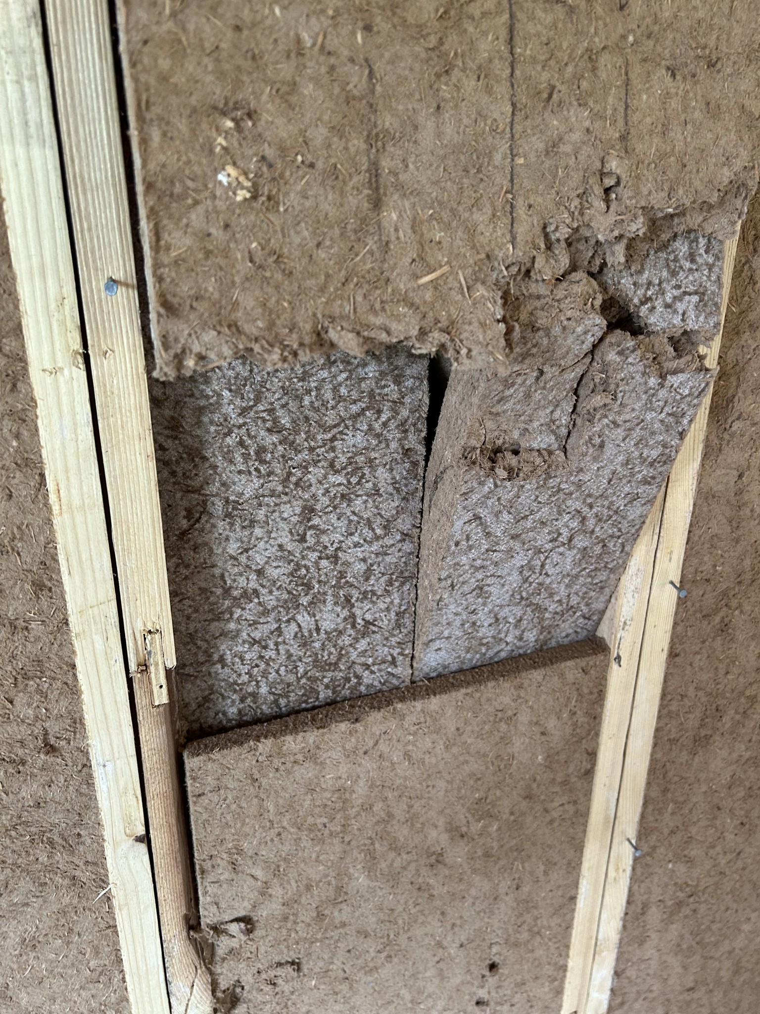

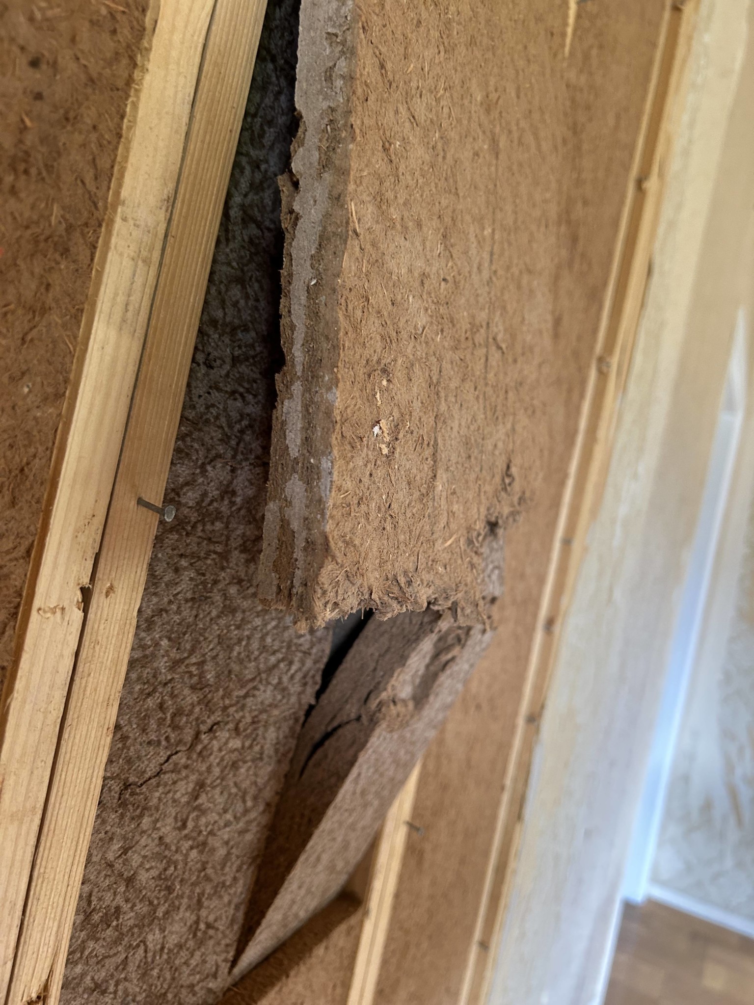

Dra ut träfiberisolering och in med mineralull eller behålla träfiber?
Har köpt ett hus där alla väggar ska läggas om och alla innerväggar är då rivna. Mellan reglerna så är det idag 70mm tjocka träfiberisoleringsskivor med största sannolikhet från 1958, byggåret.
De ser hela och fina ut, inga mörka fläckar eller dålig lukt.
De ligger mellan alla innerväggar samt ut mot tegelfasaden. Mot fasaden finns det även ett tunt lager tjärpapp mellan innervägg och isolering.
Min fråga är då, bör jag behålla denna isolering eller byta ut mot 70mm av nån nyare isolering?
Bilder nedan på hur det ser ut idag

Svårt att uppskatta med enbart bilder men är nuvarande isolering tyngre är mineralull ?
Tyngre isolering ljuddämpar bättre .
Om du lyckas hålla isoleringen skapligt intakt så får du en utgiftspost mindre .
Isoleringen i innerväggar är till för att dämpa lådljud (ljudisolering)
Det är väl fiberplank i ytterväggarna där skivor haft en del av konstruktionen i Standardhus/Hultsfredshus.
Om mina tankar stämmer kan man inte byta ut rakt av utan kontrollera konstruktion då det inte är vanlig reglad vägg.

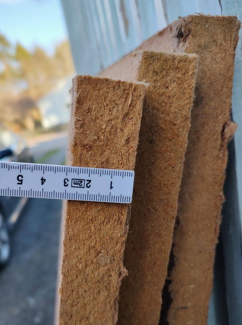

Har ett hus från 1961 som jag ska panela om. Lättade på några brädor och fann just en sån här Treetex-skiva eller vad dem kallas.
Fortsatte att riva djupare och kom slutligen till insidan av väggen som bestod av vindpapp (asfaltsbehandlad papp) och råspont. Sen finns det en skiva Treetex som ytskikt invändigt också på råsponten.
Hursomhelst satt det 4st Treetex-skivor som isolering, ca 33+33+33+25=124mm.
Det verkar som att den yttre skivan bitvis blivit lite fuktskadad och dessutom är det svårt att ta bort panelen utan att skada skivan. Därmed finns risken att man behöver komplettera den yttersta skivan på sina ställen.
MEN, alternativet är att riva ut all 4st Treetex-skivor och ersätta med Rockwool och sen vindduk på det.
Här finns det både för och nackdelar. Vad jag kommit fram till är att Treetex-skivan isolerar nästan hälften av Rockwool Flexibatts (värmekonduktivitet λ 0,037 vs 0,065). Men att byta ut den mot Rockwool blir en extra kostnad på drygt 10.000kr för hela huset.
Att plocka ur Treetex'en och isolera Rockwool är snart gjort, när man ändå river av panelen och vindpappen, men frågan är om det är värt det?
Dessutom är regeldjupet 125mm. Vilken tjocklek av Rockwool ska man välja då? 120mm eller 145mm?
....eller ska man köra på en kombination, genom att skjuta in 95mm Rockwool i botten (insidan) och lägga tillbaka en Treetex-skiva (32mm) utan på och sen vindduk?

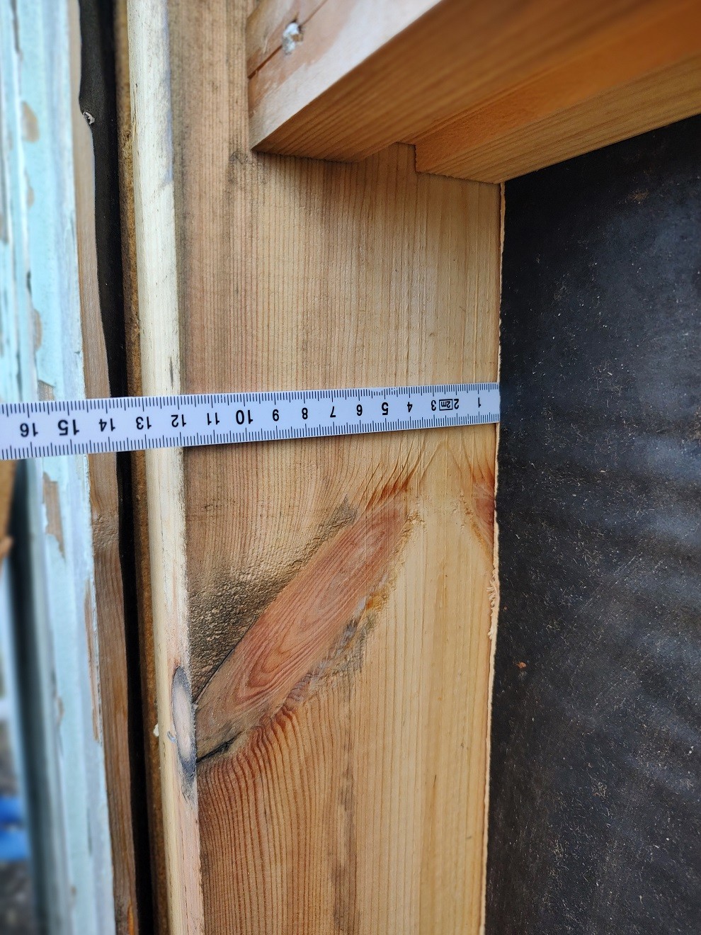

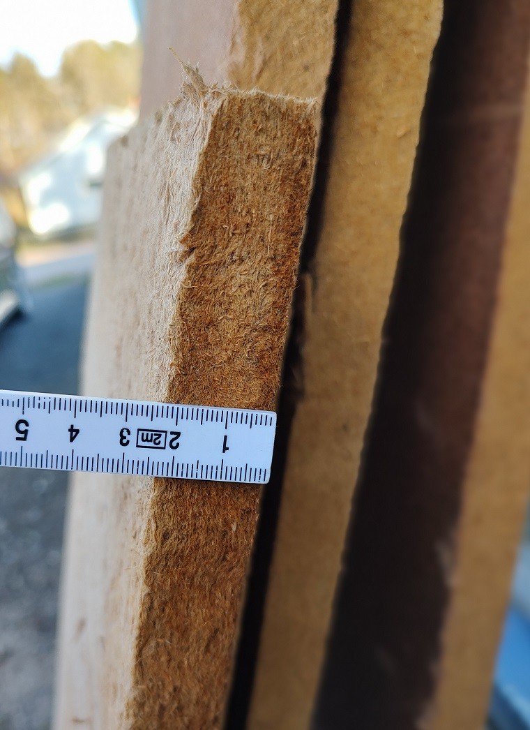

Nu har jag kollat lite närmare och lagt till bilder.
Vid en noggrannare mätning är regel-djupet ca 120mm och Treetex-skivorna ca 30mm x 3 + 25mm.
Skivorna har en ytterst svag mögel-lukt och lite mögel förekommer. Sen är det lite röta i nedre regeln, så den måste bytas ut. Dock är detta det värst utsatta stället på hela huset. Helt norrsida och under ett fönster.
Det finns ju en gräns när det gäller isolering, till slut blir det absurt. Men där är det en bit kvar.
Från början tänkte jag lägga på en 50mm Isover fasadskiva 30 utanpå befintlig yttervägg. Men efter många överväganden och mätningar kom jag fram till att det inte var värt det. Huset är inte helt kvadratiskt, utan är 2st sektioner med en invändigt hörn vid entrén (typ vinkel-hus). Svårt att få till det om man ska regla på. Sen blir det inte så snyggt heller med närmare 100mm överhängd fasad. Slutligen bör fönster och dörrar flyttas ut för att få någon fason på det. Nää inte värt det.
Trots allt har vi bott i huset ett år nu och under denna vinter upplevde vi inte något extremt drag eller hög energiförbrukning. Dock finns det så klart en del att hämta.
Nu när det visade sig att isoleringen i ytterväggarna bara bestod av Treetex-skivor så känns det ju som en betydligt vettigare investering att byta ut dem mot Rockwool, jämfört mot att regla och sätta fasadskiva. Jag är övertygad om att 120mm Rockwool ger bättre isolering jämfört med 120mm Treetex + 50mm fasadskiva. Dessutom blir det bara halva priset med Rockwool-varianten.
Så...jaa, hur ska man göra nu med ytterväggarna och isolering? Jag är villrådig.

För min del hade jag bara tänkt plocka ur det som isolerar i ytterväggarna. Alla väggar har råspont och ovanpå det en tunnare Treetex-skiva. Om jag vill "bli av" med dem så tror jag det är bäst att lägga renoveringsgips. Men som många säger så är det en charm med Treetex-skivor också; Man har alltid en jättestor anslagstavla till hands, sen dämpar dem ljudet lite.A AndersS skrev:
Men har du fiberplank i väggarna? Det är en konstruktion som Hultsfredshus använde. Eller har du vanliga reglade väggar med de här skivorna som isolering ,S Squeeze1337 skrev:Nu har jag kollat lite närmare och lagt till bilder.

Träfiberskivorna ligger löst (men tight) i regel-facken. Alltså inget som stadgar eller bär upp.A AndersS skrev:
