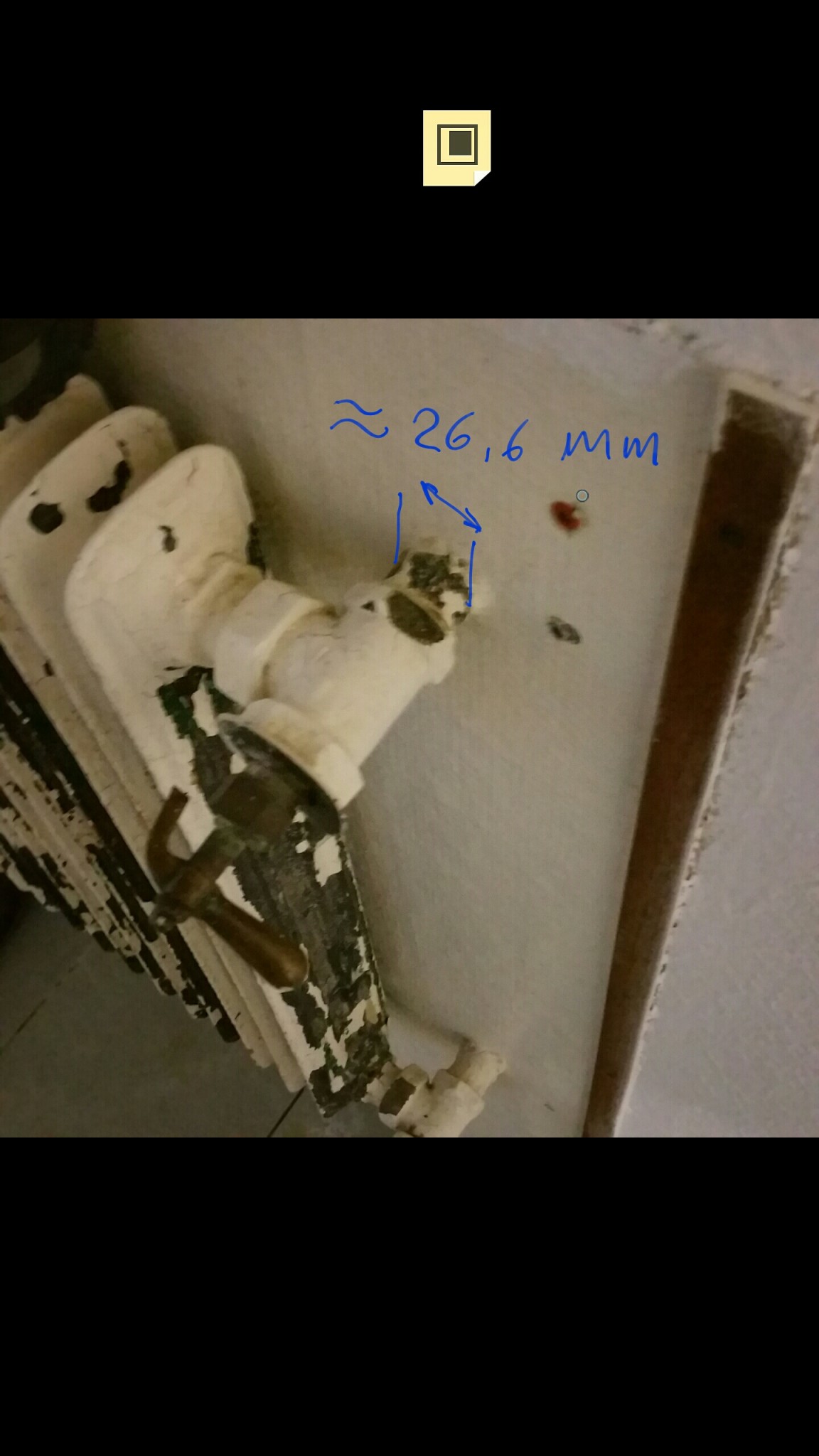

Jag ska lägga upp gipsskivor i min entrehall (som nu har putsade väggar), och behöver därför flytta ut ett element. Det är ett gammalt hus med gamla element och ganska breda rör.
Elementet ska jag slipa och måla.Har bifogat en bild. Diametern på röret fick jag till 26.6 mm.
Tänkte använda stålregler på 45mm plus vanliga gipsskivor tjocklek 13 mm. Så elementet behöver vara ca 6 cm längre ut jämfört med dagens position.
Vad behövs för att flytta ut elementet? Är det nån slags excenter som ska till? Screenshot.jpg
Ska det ut i rörens riktning så kan du använda muff och nippel/nippelrör i R20.
Japp, rakt ut i samma riktning som rören är tanken. Har tagit bort och monterat element innan men aldrig ändrat nåt på själva installationen. Tack för svaret!
