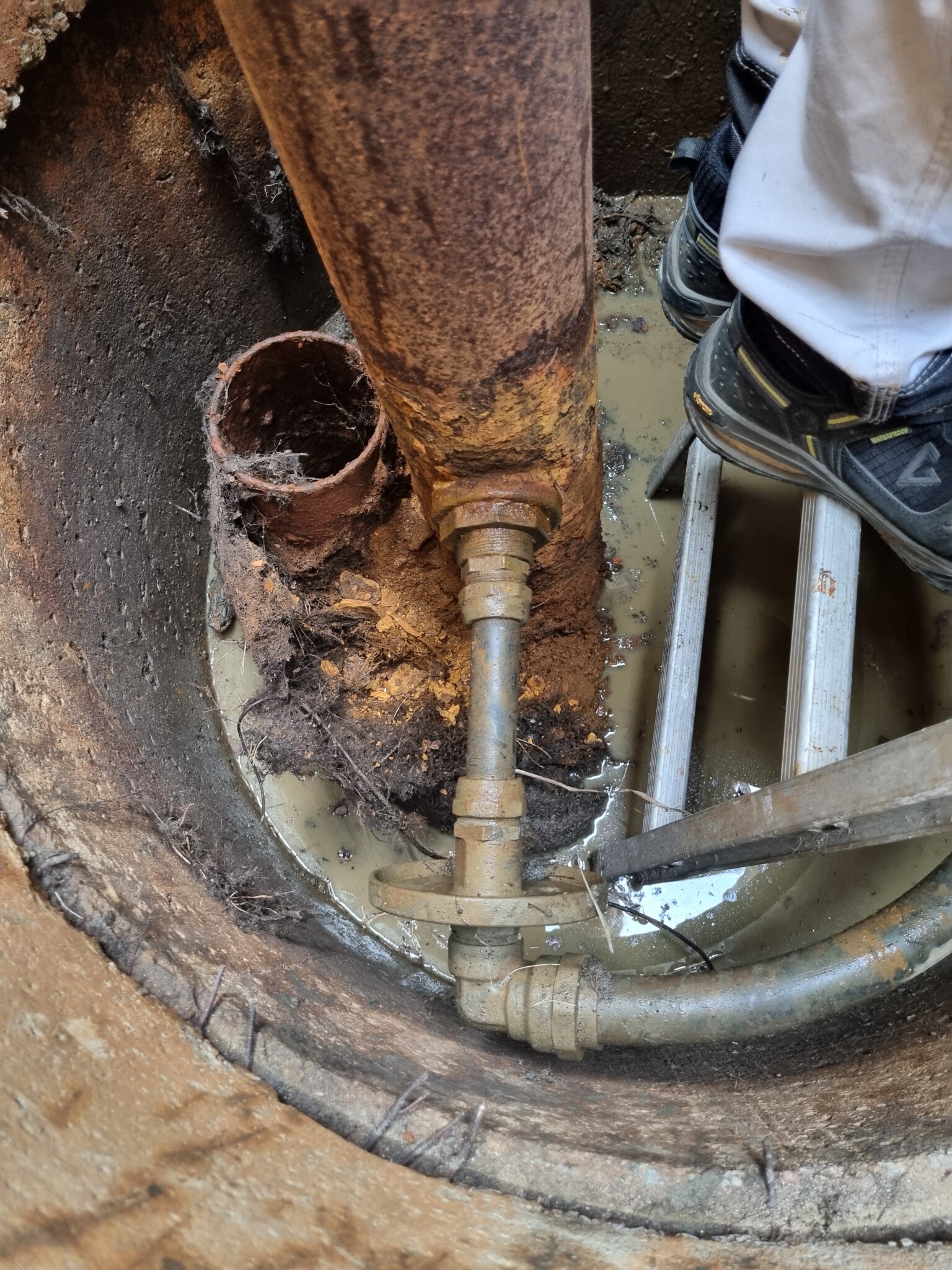

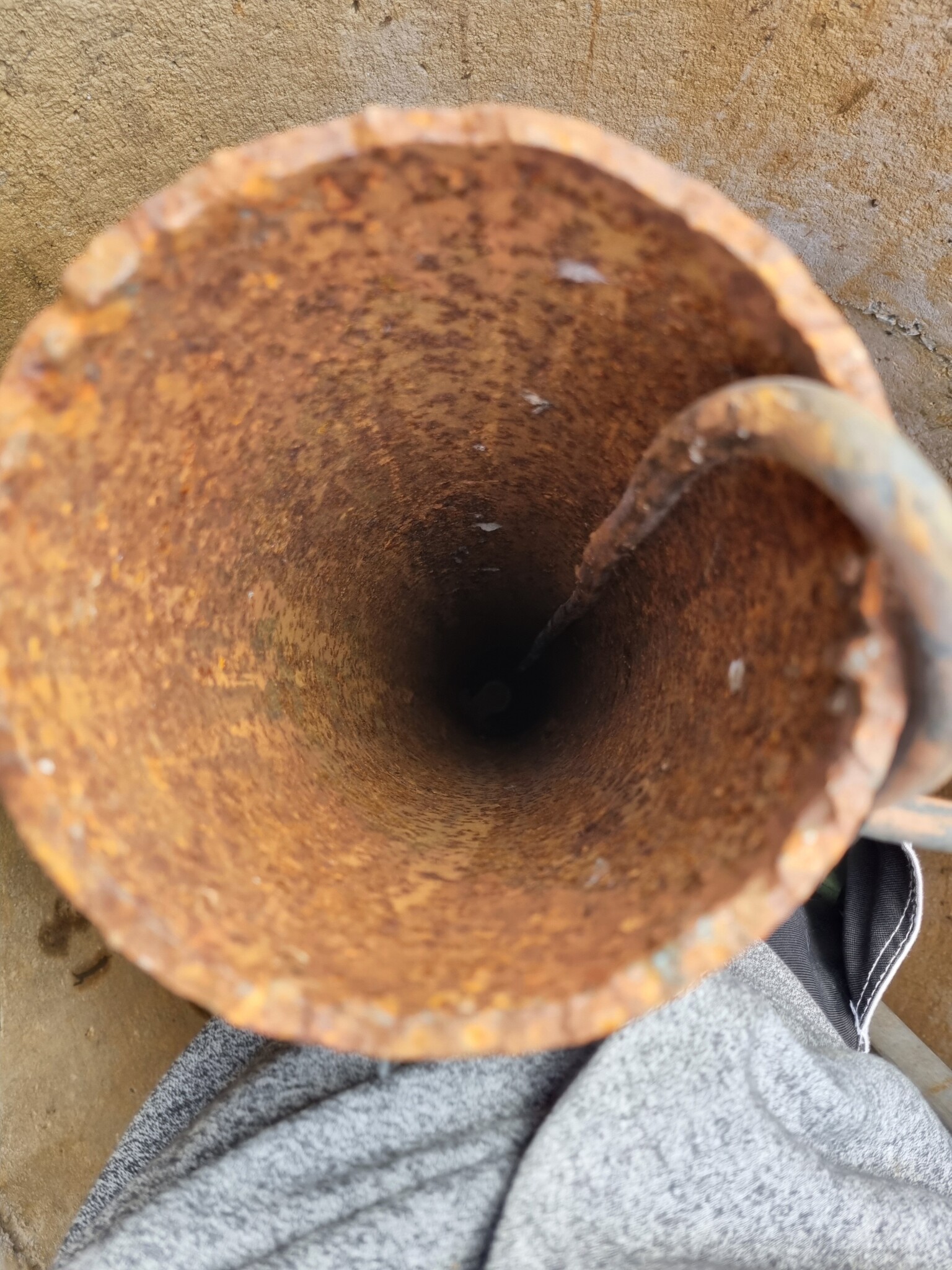

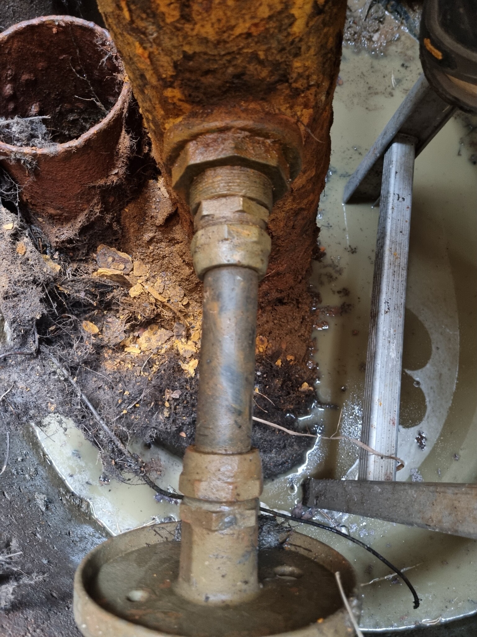

Halloj, behöver dra upp min vattenpump för att kunna spola/trycka brunnen. Hur tar jag upp pumpen på lättast sätt? Person står på stege i brunn med korroderade rör och rörkopplingar, förbereder för att dra upp en vattenpump.

Pumpen hänger i en pumadapter inni foderröret,verkar långt ner, den syns inte. Ser ut så här , för att lyfta pumpen så måste du ha ha en stång med en gängdel 25 mm ( 1tum ) för att gänga i adaptern. Har den suttit många år som kan den sitta bra fast. Och med våld dras ur sitt läge. Du ska stoppa ner en tumstocki foderröret och känna var adapter är på för djup ner. Eftersom du inte vet hus man gör, så rekomenderas att du tarin en rörmokare/brunssborrar som hjälper dig, tala då om hur långt ner adaptern är, så vet dom exakt vadsom behövs. Sen är det så att pump och kabel måste hissas upp samtidigt, annars kan kabeln slinga sig i hålet och kila fast pumpen och det kan bli tvärstopp både upp och ner för pumpen och sluta med katastrof för borrhålet.

Jeepp är nog bäst så, sen så är det en sak till som fattas. Det ska vara en vajer eller rostfri 2mm lina som
är en säkerhet för att få upp pumpen om slangen skulle släppa.Pumpen ska alltid hänga i slangen.
