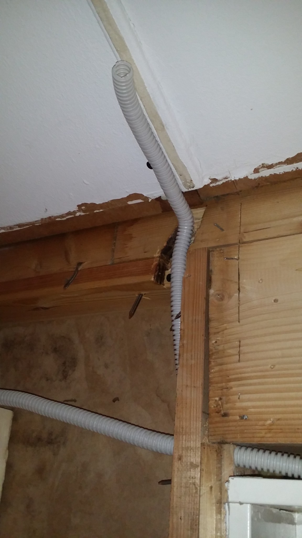

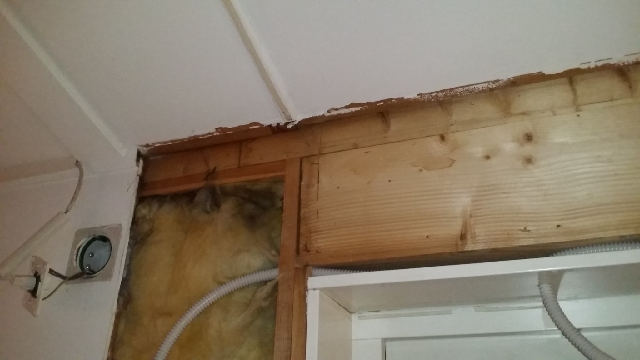

Har haft en Ledlist i kökstaket innan med utanpåliggande kabel. Men skall nu kakla den väggen och tänkte passa på att fälla in kabeln. Hur gör jag det snyggast? Man kan se på den gamla dubbelhäftande tejpen vart den har suttit och skall sitta. Vill ju helst slippa sätta en utanpåliggande dosa där.
Drar ett tomrör ifrån golvet och upp men hur gör jag det snyggt mot taket?
Dosan på bilden har inget med det hela att göra.

Fäll in en dosa ovanför den där slangen som syns i bild, anslut till den med din slang. Därifrån är det bara ca 15 cm utanpåliggande dragning till listen om jag tolkar bilden rätt. Det kan du göra prydligt via ett doslock som du gör ett litet hål i. Är du riktigt ambitiös kan du gå upp med en liten stump till och lägga en öppen slangända ut genom väggen precis där listen ska vara. Jag skulle dock inte skippa dosan då böjen längst upp ser ut att bli rätt skarp och du kan också behöva skarva klenspänningskabeln till LED-listen.
Jag hade tagit fram stämjärnet och fällt in slangen. Sen hade jag gjort en S-vikning på kabeln precis vid öppningen så det finns att ta av om man skulle behöva byta listen. Dosor är till för ledningar som man kan behöva dra om/komplettera. Jag ser inget sånt behov. Doslock är fula.
Också hade jag dragit kabel så det räcker till en RGBW-list. (Är det 4- eller 5-ledare?).
gjorde sådär. Förhoppningsvis blir böjen så snäll så det går att byta kabeln om det mot förmodan skulle behövas. Borde inte synas så mycket om man skär till den precis jäms med kakelplattan sen.

Du tänkte fortfarande ha lite utanpåliggande kabel i taket alltså?
Ja typ 2cm. Från röret till början på den gamla tejpen som syns i bild
Mikael_L
Har du bara tänkt på var du ska ha ev led-driver och tillåten ledningslängd från denna så är det nog bra sådär.
Japp det är under kontroll.
Det där blir nog inga problem att få i lågspänningskabel. Som sagt bara du har koll på ledningslängd osv så blir de nog kalas:thumbup:
