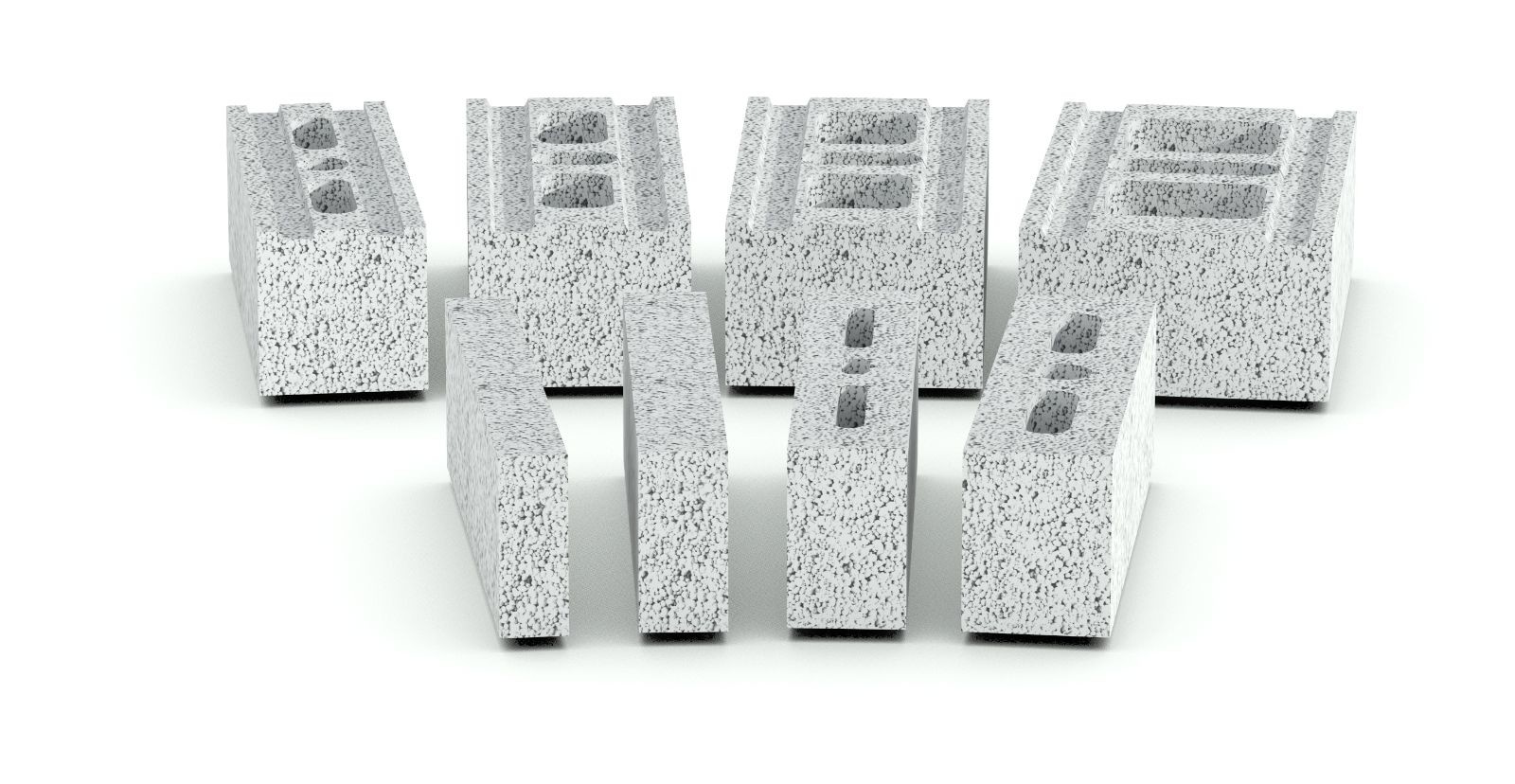

Håller på att påbörja bygget av ett lättklinker hus och rörmokaren rekomenderade att dra vattenledningarna i undertaket för att sedan spåra ner i i väggarna. En nackdel med detta är att taket består av peva45 plåt som är svår att fästa i efter att man gjutit bjälklaget.
Alla väggar kommer att bestå av finjas fördel block som är ihåliga.
Min första tanke var annars att lägga vattenrören i plattan och spåra upp i väggarna istället.
Finns det något som kan delge synpunkter eller erfarenheter om detta?
Gjorde rörmokeriet i ett stenhus och där drog jag pex ovanför undertaket från teknikrummet ner till badrum som spårades in i väggen likadan dragning till övervåningens badrum som spårades in i väggen. Sedan satte jag även fördelar skåp i en icke stenvägg som matades med kv och vv ur plattan på bottenvåningen. Skåpet betjänade kök, köksö, garage och tvättstuga med vatten. Samtliga avlopp för handfat spårades också in i väggen.
