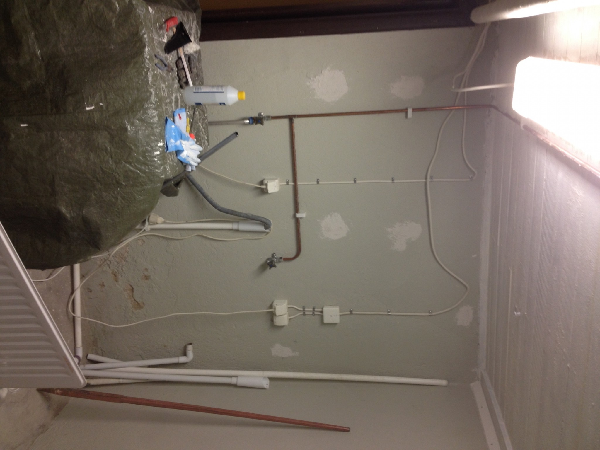

Här kommer ett försök att med bilder förklara vad jag ska göra. Jag gjorde en enkel, ej skalenlig skiss i paint för att ni ska få en bild av hur det ser ut idag. Det tjocka blåa (kallvatten) strecket som kommer nerifrån i bild och sedan går till vänster kommer direkt från hydroforen och är ett grovt rör, det har jag inte för avsikt att röra...

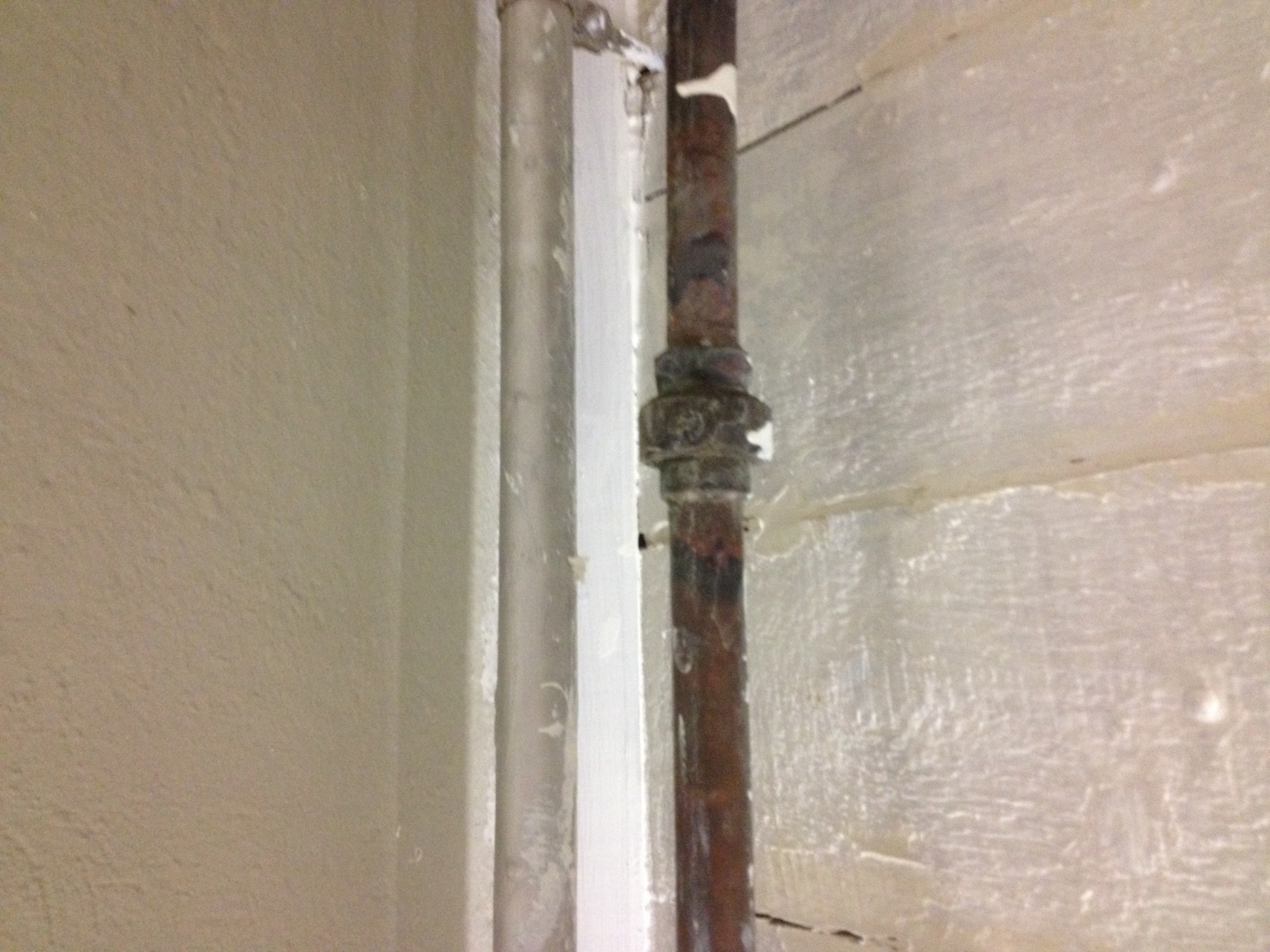

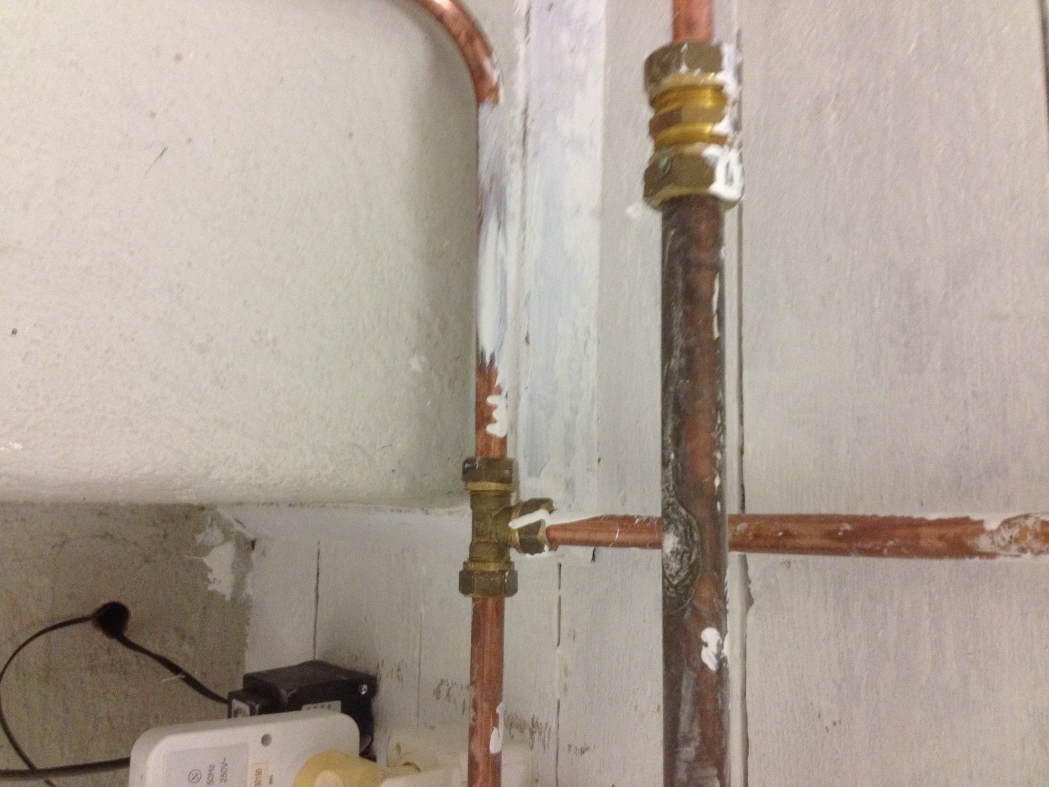

Jag har "ringat" in där det finns kopplingar idag, som jag tror att jag kan få loss, lite tveksam till den första varmvattenkopplingen, men jag bifogar en bild på den så kanske ni kan komma med tips! Den största delen av vv-röret är 22 mm utvändigt, vid sista skarven ner mot blandaren byter det till 15mm. Merpareten av kv-rören (efter första skarven) är 15 mm.

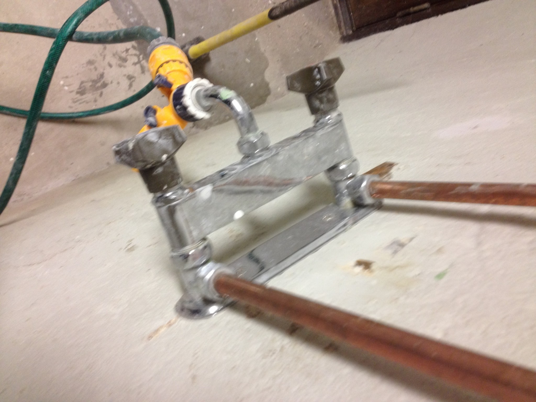

Målet är alltså att få bort vatten till en duschkabin där det idag har varit två tvättmaskiner. (Uppe till vänster i bild) Jag bifogar en bild på blandare/blandarfäste som jag har idag. Kan jag sätta det fästet på väggen där jag ska ha kabinen och sedan ansluta slangar på det fästet? Sedan vill jag sätta dagens TM kopplingar där jag har ritat två fyrkanter för den nya placeringen av tvättmaskiner. Sutligen för att krångla till allt ännu mera så tänker jag skaffa mig en tvättbänk (typ Nimo) och placera vid insticket till höger i bild. (där jag har markerat att det finns en golvbrunn) Nu har jag inte skaffat tvättbänken ännu, så jag vet ju inte hur den ska anslutas, men det är ju bra om man kan förbereda så långt det går.
Lägger även in lite andra bilder här så ni ser lite hur det ser ut idag.

Om vi börjar med skarven som du är tveksam över. Jag antar att det är kopparröret vi ser på den sista bilden?
Kapa bara röret, sätt en ny klämringskoppling. Det där blandarfästet kanske inte är optimalt att utgå från om du skall ansluta slangar till kabinen. Fästet har troligen M26 gänga mot blandaren, normala rörkopplingar har rörgänga. Detta om det är ett svenskt standardfäste (cc160). De flesta slangar har inte M gänga.
Fästet har dessutom en klämringskoppling mot röret, den kan du troligen inte återanvända. Visserligen finns det att köpa lösa koniska ringar, men den skall helst vara av samma fabrikat som resten av kopplingen. Vissa fabrikat har en lite annan utformning av den koniska ytan, tror att vinkeln kan skilja.
Det finns också fästen med cc150, som är "standard" i resten av världen, de har rörgänga. Skillnaden mot svenskt är också att på de svenska sitter det en lekande mutter på fästet. På de "internationella" sitter den lekande muttern på blandaren, så det är alltså fast yttergänga på fästet.
Nu vet jag inte hur gamla rören är, men det kan vara bra att veta att någon gång tidigt/mitten på 70- talet ändrades standardmått på kopparrör. Innan fanns det 16mm rör, då byttes det standardmåttet till 15mm. Risk att man mäter ungefär 15mm och missar att man har ett 16mm rör (övergångar finns på byggmarknader). jag vet inte om även 20mm rören hade en annan diameter förr, jag tror att det bara var 15mm som blev ny standard.
Tack för dina synpunkter Hempularen! Har varit så inställd på att jag ska koppla via befitnliga skarvar, men det är ju klart att man lika gäran kan kapa röret var som helst, det inser jag nu
Om man inte använder sig av blandarfästet, hur förbereder jag för duschkabinen (och även för tvättbänken) på bästa sätt?
Det är varmvattenröret och det har jag mätt upp till 22 mm. Man ser det ganska tydligt på den bilden som även har med en "T-koppling" (fast "T:et" är på kallvattnet) där är detta röret ihopskarvat med ett 15 mm rör. (Den omdragningen liksom den til tvättmaskinerna och blandaren gjordes av en rörmokare typ 2003-2004.) Jag gissar att de gama rören är från 50-talet då huset byggdes till. Den äldsta delen är från 1902, men rören är troligen från tiden för tillbyggnaden. Kan det vara rimligt?
