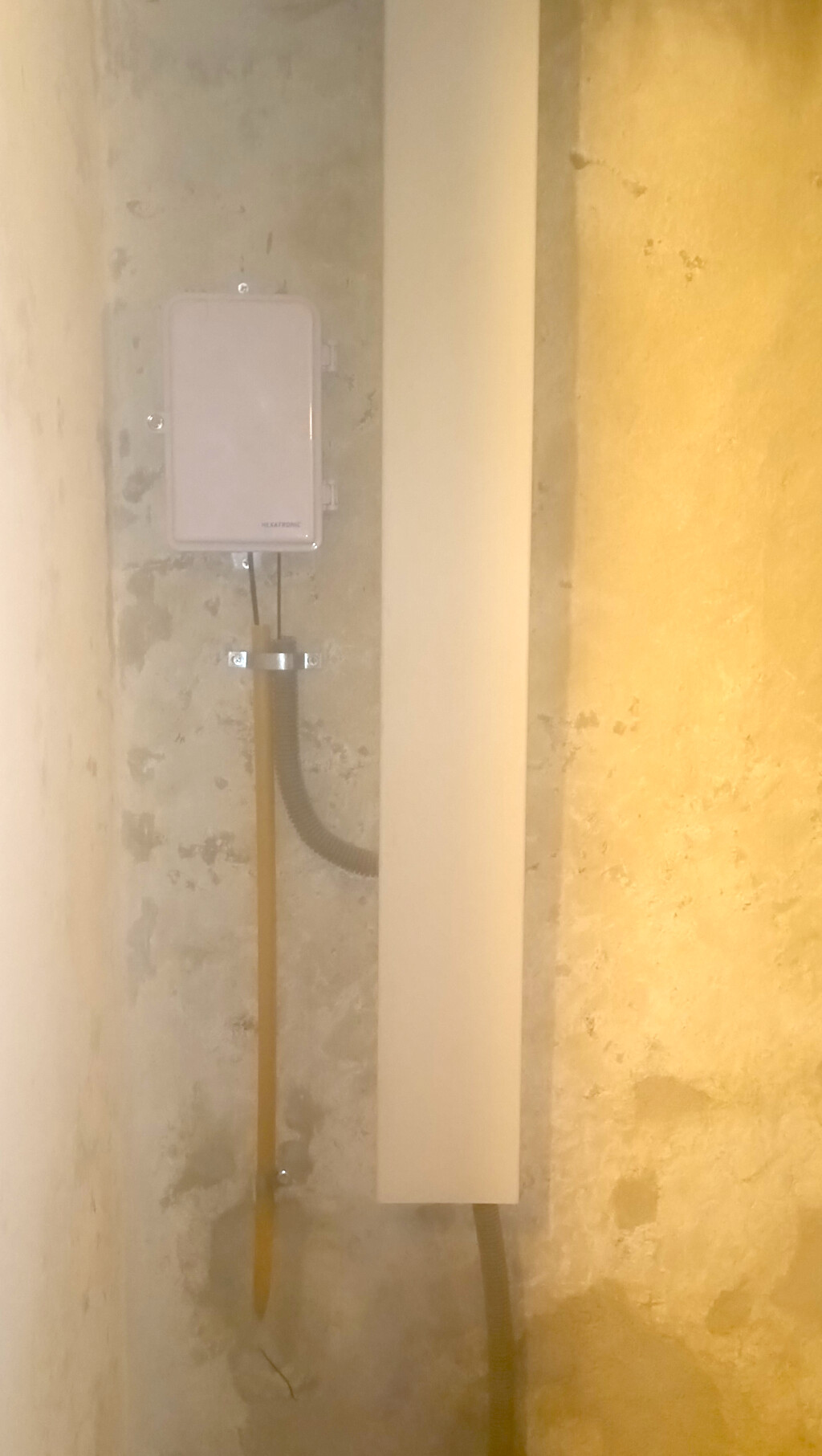

Finns det en källare och fibern inte kommer in precis där den "ska vara" tycker jag det snyggaste alternativet är att gå in i källaren, sätta skarvboxen i anslutning till inkommande fiber och sedan dra vidare med microduct eller villapatch till dit den skall vara.
Tänk på att det inte funkar med några skarpa böjar.
Hos mig ser det ut ungefär så här:
Jag grävde diket med markduct fram till fasad, borrade i 45° vinkel genom källarväggen så att markducten fick en mjuk passage genom väggen och för att undvika vatteninträgning, drog in duct + söktråd i källaren, tätade på utsidan med grundfog och bäddade in ducten med dräneringsgrus.
Installatören ville sedan av någon anledning inte blåsa genom källaren, så de kapade markducten på utsidan och blåste microkabel (är som en tunn j-vla stålvajer), sedan handmatade de änden in i källaren och satte ett skarvstycke på markducten som också hindrar vatten från att tränga in i huset genom ducten.
På insidan satte de en skarvbox innanför väggen, och från denna drog de en microkabel genom det installationsrör jag hade dragit fram för ändamålet, som för kabeln till "teknikrummet" där mediaomvandlaren placerades.
