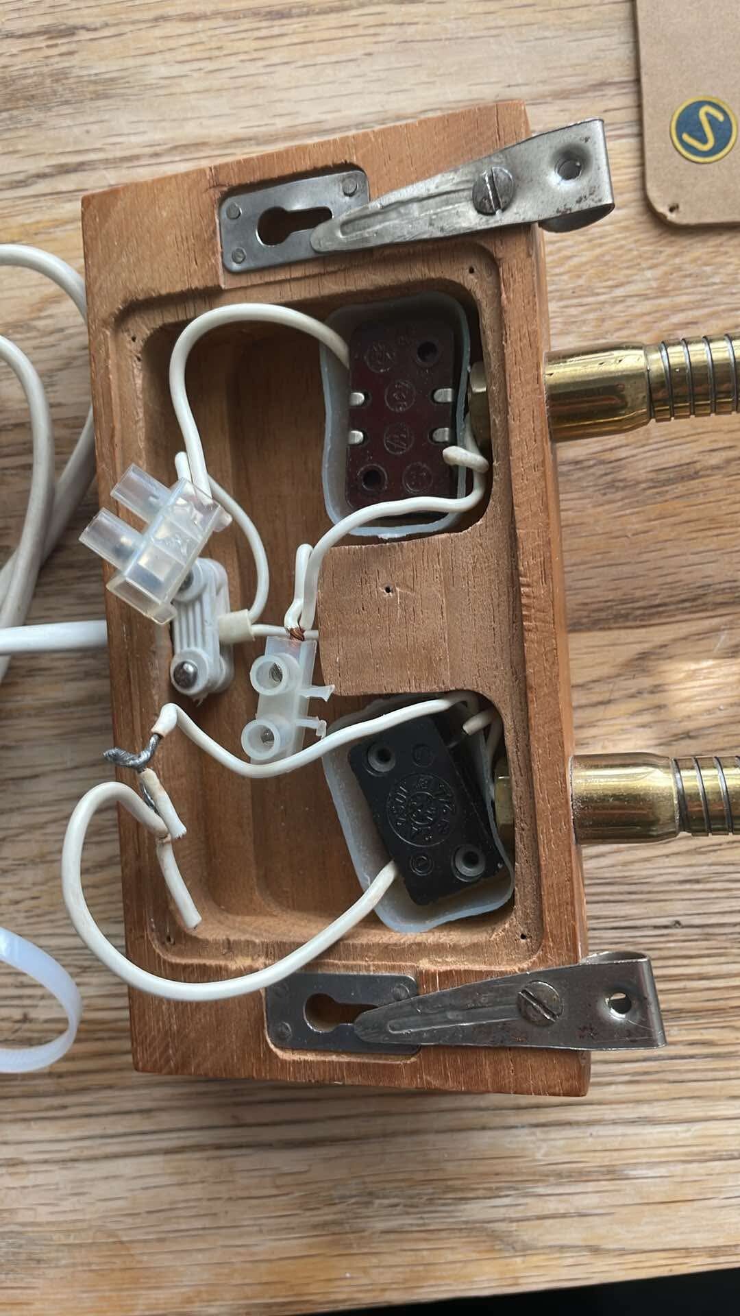

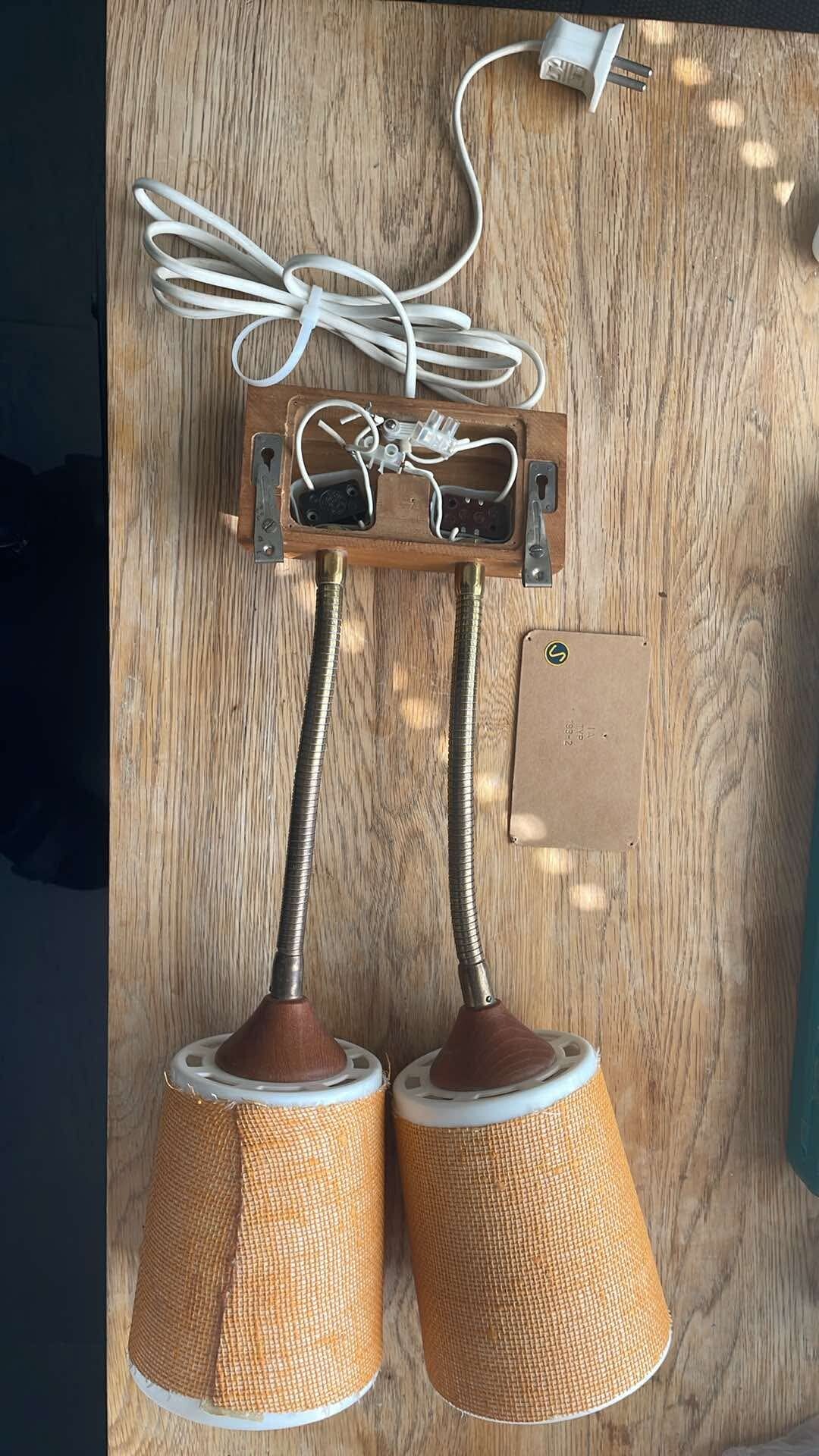

Ska dra ny el och eventuellt även byta ut strömbrytarna och lampsocklarna på en gammal vägglampa och även komplettera med en SKX europakabel för anslutning i vägg.
Sitter och funderar på om det är FK/FQ eller RK/RQ i en SKX?
Om jag byter socklar vill jag helst byta till jordade sådana och då använder jag såklart en jordad europakabel. Vart hittas socklar enklast?

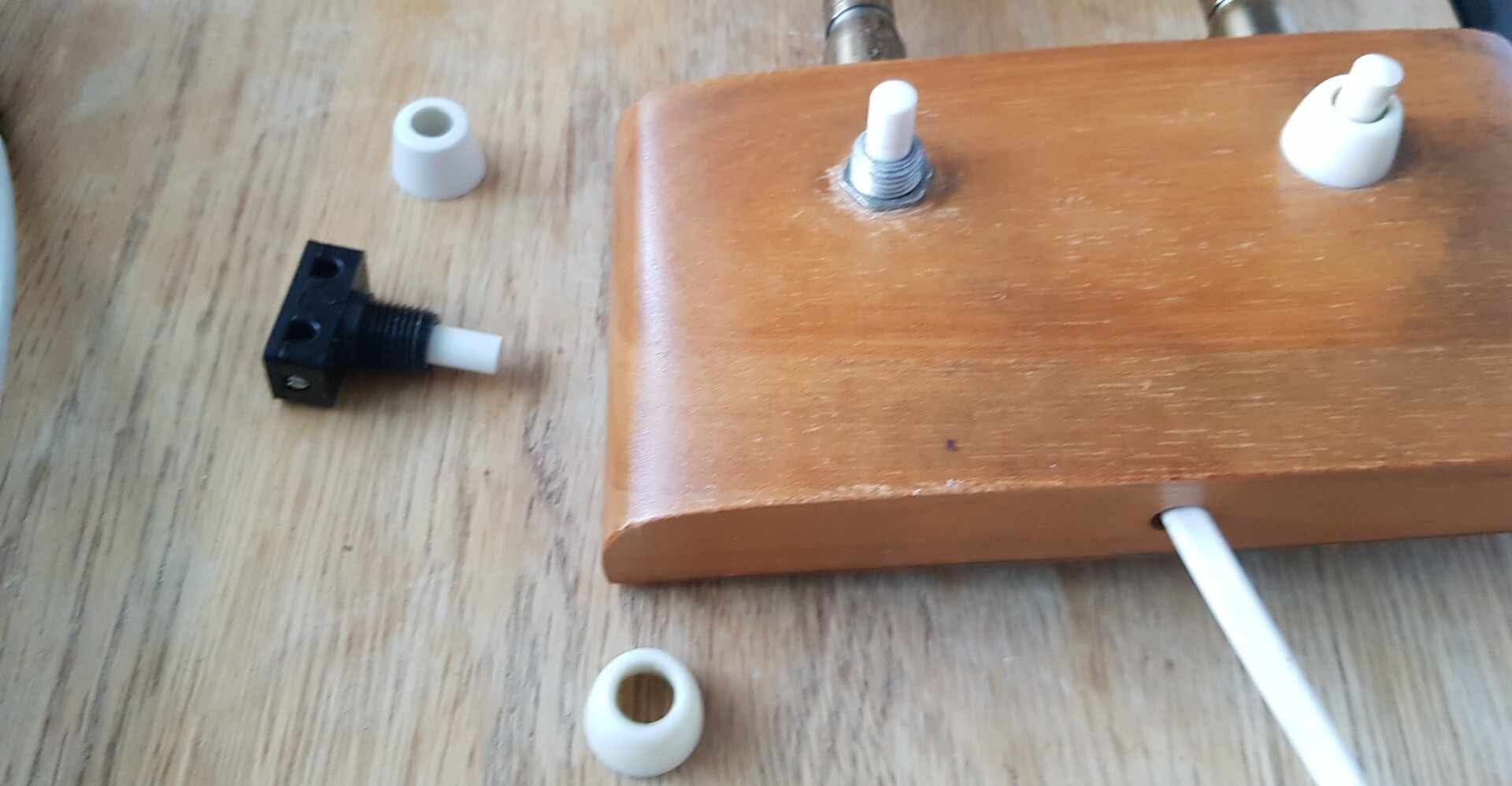

Ena strömbrytare än stum och behöver förmodligen bytas ut. Kan lika gärna byta båda mot nya. Men vart hittar jag såna som passar? Denna som sitter i idag har en metallring som sitter fast i träet. Jag har två lströmbrytare men oklart hur dessa fästs utan metallringen. Vad är viktigt o tänka på vid val av strömbrytare?
Har redan brun, grön/gul och blå FK trådar, men behöver köpa en röd eller orange för tändtråd. Tänkt köpa på Biltema men hittar bara dessa i 100 meter rullar. Tips?

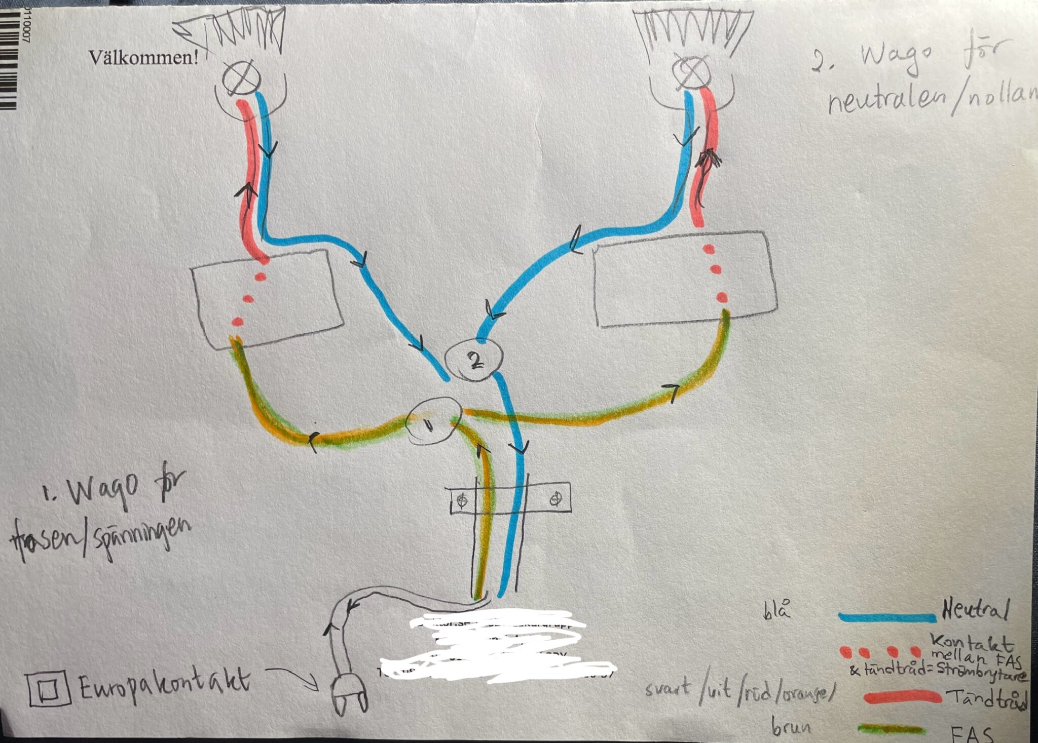

Lägger till bilder på hur det ser ut idag och även bild på en skiss hur strömmen ska dras och kablarna sammankopplas med Wagos.
Tänker jag rätt?

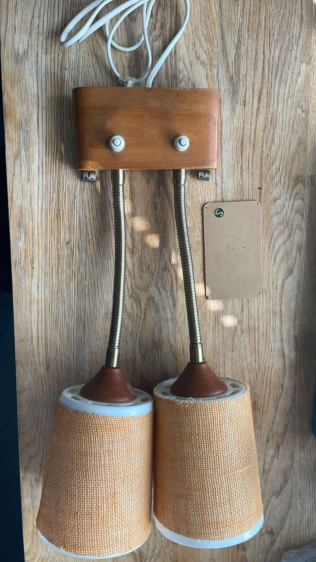

Det där är en gammal klass0-armatur, hög tid att bygga om den, det kan vara svårt att bygga om den till skyddsjordar (klass1) eftersom varje beröringsbar metalldel som kan bli spänningsförande måste ha god kontakt med skyddsjorden. Oftast är det lättare och lämpligare att bygga om den till dubbelisolerad (klass2). Om det är svårt att bygga om den till klass 1 eller 2 så finns en tredje skyddsmetod nämligen SELV (klass 3) alltså klenspänning (tex 12V).
SKX har mångtrådiga ledare (RK / MK).

Antog att fas ledaren bröts av den enpoliga strömbrytarna. Jag hade fel. Det är neutralen/nollan som bryts av strömbrytarna. Det är väl en felinstallation i detta fall? Eller spelar det ingen roll? Eller är det andra regler vid dessa små strömbrytare.
Många bra förslag här. Inser också själv att det blir meckigt att bygga om till klass1. Klass2 vore lämpligast o nåt jag kan fixa utan problem. Tänker du SKX kabel genom metallhalsen o dubbelisolerade socklar? Krav på strömbrytare?Demmpa skrev:

Ja, SKX kabel genom svanhalsen.J Jo J-son skrev:Många bra förslag här. Inser också själv att det blir meckigt att bygga om till klass1. Klass2 vore lämpligast o nåt jag kan fixa utan problem. Tänker du SKX kabel genom metallhalsen o dubbelisolerade socklar? Krav på strömbrytare?

Det finns tryckströmbrytare likt de som sitter,
https://www.clasohlson.com/se/Tryckströmbrytare/p/22-2153

Vilken som bryts spelar ingen roll. Det beror ju på hur du vänder stickproppen i uttaget.J Jo J-son skrev:
