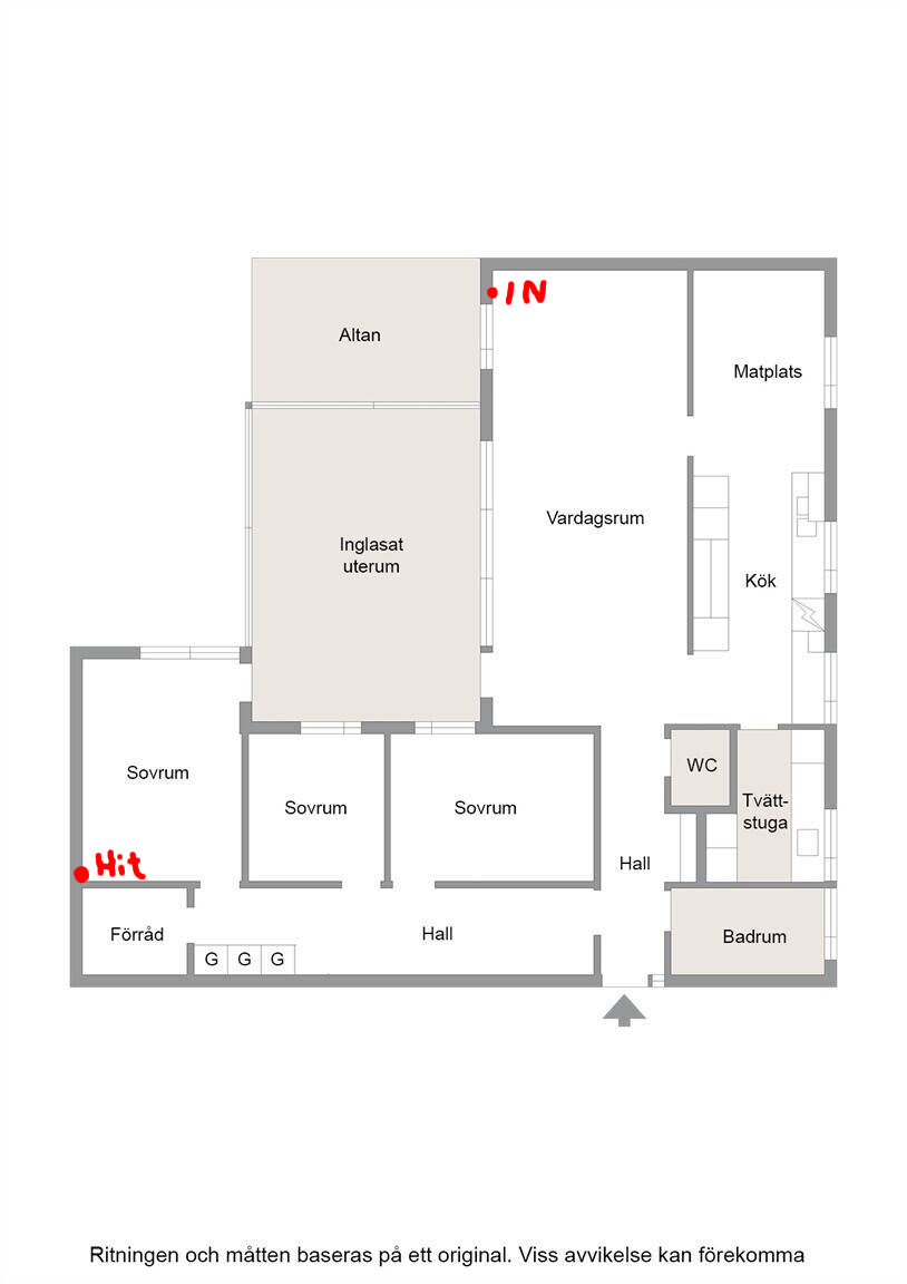

Jag vill dra nätverkskabel från ett rum till ett annat. L-formad enplansvilla, se bifogad bild.
Vilka vettiga alternativ finns?
Vill gärna göra enklast möjliga ;)

Du har ingen patchpanel eller liknande i huset?
Nej tyvärr. Det enda jag kan hitta är en gammal telefonkabel 😂
Har du möjlighet att dra kabel i något utrymme över taket exempelvis vind?
cpalm och 1 till
Ja det tror jag funkar
Jag återanvänder rören som telefonledningarna var dragna i och bytte till ethernet kabel. Drog även kabel över vinden till nätverksuttag. Vill ha trådat till viktiga nätverksfunktioner för stabilitet och lite krångel.
Pen och 3 till
Detta är såklart det bästa alternativet om telefonrören är i nära anslutning till där du vill ha datauttagen

Som jag ser det har du har dessa alternativ att välja på:
Alternativ 1: återanvända de gamla telefonrören
Alternativ 2: dra kabeln via utrymme över taket
Alternativ 3: dra kabeln på utsidan av fasaden
Alternativ 4: dra kabeln invändigt
Du får överväga för- och nackdelar med ovanstående alternativ
Jag är dock osäker vart dessa börjar och slutar
Telefonuttag är oftast seriekopplade.
Demontera samtliga telefonuttag och i ryck kabeln lite lätt så kommer du få reda på hur slingan är kopplad.
Sen är det bara att ersätta kabeln med Cat5e och uppåt.
