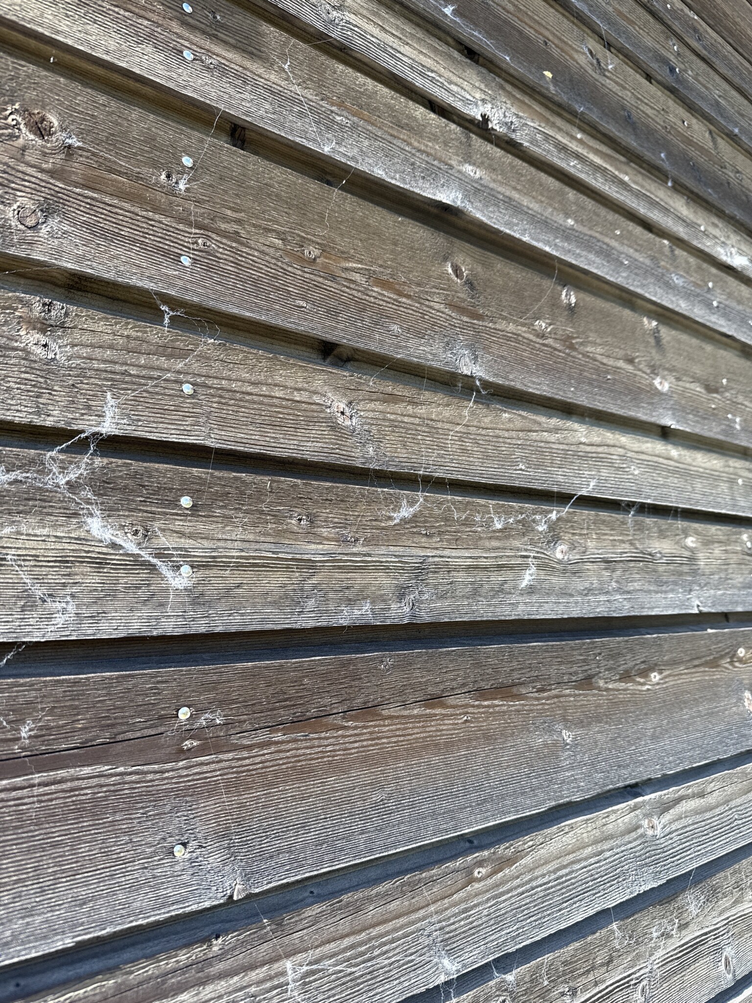

Efter lyckad sommerstuga installation av PoE kamror för övervakning er jag sugen på att ditcha Arlo hemma och köra på med Unifi PoE kamror där med. Jag bor dok i et funkishus , en fyrkant utan vind, källare , eller någon naturlig plats å dra kablar. Som jag ser det har jag inte många møjligheter men kanskje ni har några tips?
  1. göra et stort hål i väggen som får plats med 6 kablar ut med en switch på insidan, kablar på väggen
  2. ta av klädning , om man ens kan detta midt på väggen utan att ta av allt , och sen dra kablar i kanal bakom denna?
  3. ge upp

Vad har du för fasad? Är det trä, tegel, eller puts? Är det än träfasad typ lockpanel kan man ta bort en bräda och dra kablarna dolt bakom utan större problem.

Det är trä. Se bild :)
Tror du man kan ta bort en trä längd i mitten ? Trodde som där hängde ihop
  • Vägg med horisontella träpaneler, spindelväv och skruvar synliga. Fråga om en bräda i mitten kan tas bort.
På ett av mina hus så är det lockpanel där lock och botten är frästa som panel typ så det går inte att ta bort ett lock utan att bryta sönder nåt ☹️
Men kolla i underkant så borde du kunna se hur det är
