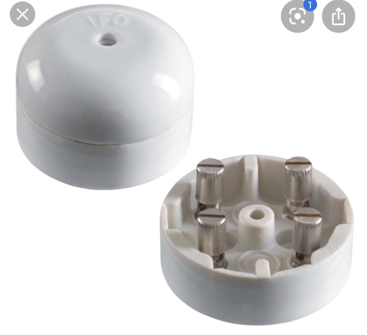

Jag har köpt ett gammalt hus för några år sedan som jag håller på att renovera. Men blir inte klok på detta med alla kulodosor. Hur gör jag för att koppla ihop en ny elkabel med de gamla? De gamla har inte heller samma färg utan är brun och svart. Hur ska jag tänka? Bör jag helt enkelt köpa en ojordad kabel? Och behövs det alltid en kulodosa för skarva kablarna? Kulodosa och kabel enligt bilder.

  • Vit kulodosa för elkabelskarvning, öppen och med lock vid sidan.

De gamla runda kulo-dosorna säljs väl mest för den som sätter väldigt höga byggnadsvårdsambitioner på plan. Jag ser att elbutik faktiskt säljer nytillverkade, men att de kostar 6 ggr så mycket som moderna.
Med dessa runda kan en erfaren yrkesman göra väldigt diskreta elinstallationer - där man med stämjärn bilar in halva dosor i taklisten och en del annat finlir.
Den elektriska anslutningen i dessa dosor är också något som är rätt pilligt, i alla fall de första 1000 st...
Om ledare skall skarvas så måste det göras i "härför avsett utrymme", dvs i praktiken i en dosa, eller kanske i ett vägguttag eller en strömbrytare under vissa omständigheter.
Sedan rätt länge säljer elmarknaden (bara) fyrkantiga dosor. Vanliga mått är 60 x 60 mm eller 47 x 69 mm. Länge var det 90 x 60 mm som var "minsta mått", men de lite smidigare har nu kommit tillbaka.

Tack för ditt svar! Jag tolkar det som att alla skarvar behöver en för mig klumpig dosa. Huset har jätte många sådana dosor. Jag önskar dra en kabel från befintlig installation till belysning. Mvh Johanna

Låter som en fast installation som du inte får göra själv fast du kan, rekomenderar dig att anlita en elektriker, gärna en äldre som har erfarenhet av "retro" el.
Jag delade just upp ett par rum i ett äldre hus med kulo och runda dosor och behövde en del uttag i de "nya" rummena, tog hit en elektriker som drog en matningskabel till det nya från en rund kulo dosa. Borde inte ta många minuter för en elektriker att göra jobbet som du behöver ha gjort.
Tekniskt går det bra att dra ut en ny kabel från en gammal kulo dosa och mata något nytt, men jag vet inte om man får göra det enligt svenska regler.

Om du menar att det går synliga kablar på väggen, oftast uppe vid taket eller på sockelisten, så var dte väldigt vanligt i äldre hus, och det är inte ovanligt i nybyggda enklare hus även idag.
Om du nu vill göra detta själv, så lägg upp lite bilder här, så kan du säkert får bra förslag. Men kopplingar måste alltså göras i en dosa, du behöver använda kabel som är avsedd för fast installation. Kabeltypen EKRK är vanlig, den är relativt lätt att få rak, den är lagom styv. Men den får inte användas utomhus eller i våtrum. Inte heller ligga dolt.
De runda posrlinsdosorna är snygga i hus av lämplig ålder. Men de är som sagt inte så lätta att koppla i.
Om du har väldigt gamla kablar så är det riskabelt att börja rota med dem. De kan ha isolering som nu är väldigt spröd, och nästan pulvriseras om man böjer lite på kabeln. Sådana ädre kablar bör givetvis bytas ut, men det blir lätt akut om man börjar koppla om något.
Kabeltypen EKRK är en modernare variant av det som förr kallades kulokabel, den äldre varianten har stora brister i isoleringens kvalitet, kabeln kallas ofta för "dödskulo" idag.
