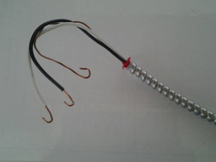

Jänkarna har lösa trådar i metallrör och löser problemet med oisolerad jordtråd, blank koppar.
Den metoden är ju inte vanlig i bostäder där tex Romex dras direkt i väggarna nu har ju även den en blank jordtråd och det finns ju sån kabeltyp på närmre håll i Norge också. Oavsett är isoleringen på motsvarande FK/RK oerhört kraftig och slitstark på UL-typerna så den är svår att skada när den dras in i stora knippen i de galvade gängade rören i US influerade länder. Ett oerhört bökigt och svårt sätt att installera i de fallen där det används tex kommersiella byggnader och industrier.
Deras lättare kabel lite likt EKLK för utrymmen de inte kör Romex är inte heller att leka med och blanktråden på plats där också.
Flexibel metallskyddad elkabel med tre bar koppartrådar, en med röd ändhylsa, på en vit bakgrund.
tommib och 1 till

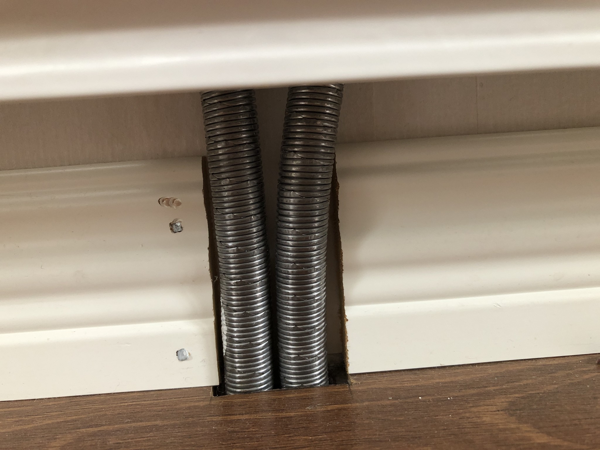

Vad är detta för sorts rör? Vi har dessa med FK i till alla våra element i vårt hus från -79. Övriga installationen är med vanliga plast VP rör.
Två flexibla metallrör för element kopplade till ett hus från 1979 syns bakom en list.
Det är plåtplica, forna tiders flexslang som ofta användes tillsammans med pansarrör. den är invändigt "fodrad" med "tjäratpapper"
SSSS
Okej, hur bra/säkra är dessa rör? Och varför har man bara dragit dessa till elementen och inte resten. Är det för att dom klarar hög belastning/värme bättre?
Dom är bra och varför dom använt plica till elementen vet jag inte men det kanske ligger pansarrör i golvet och att bocka upp dom kan vara lite knölig så man kostade på plica i böjarna för att underlätta lite.
OCH man väljer inte matr. i rör/dosor efter belastning utan alla rör ska med marginal tåla belastningen. Gör dom inte det så har man gjort ett mycket stort fel i planeringen.
SSSS
Tål ett rejält världskrig, eller två mindre, samt som sagt fodrade med "tjärad papp" invändigt.
