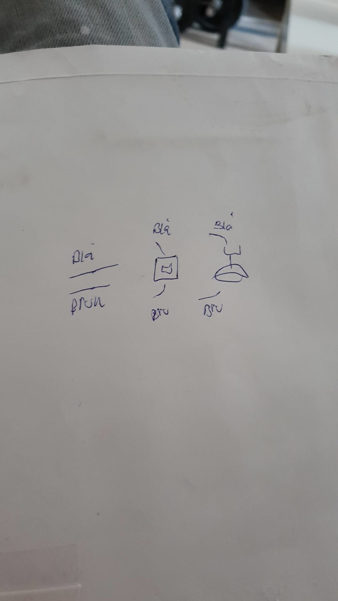

Jag lyckas inte bli klok på hur jag ska tänka när jag ska koppla in en lampa till en lampknapp.
Så,vad jag undra är vilka kablar ska jag koppla ihop för att få det att fungera.
Jag har BRUN SVART OCH JORD.
Om jag kopplar BLÅ från centalen till knappen hur drar jag den då vidare till lampan? Och det samma med brun..

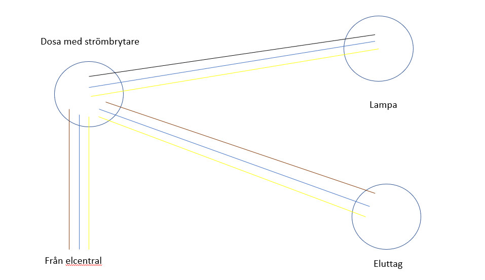

Regel nummer ett är att du måste mäta för att veta vilken kabel som är fas (strömförande) från elcentralen. Man kan inte vara helt säker utifrån färger. Att mäta är att veta och det gör du med en multimeter. Om vi för exemplets skull antar att det är brun som är din fas från elcentralen, då ska du dra kablage enligt följande:
De gula strecken är skyddsjord(gul/grön)
I dosan där strömbrytaren ska sitta kopplar du samman alla nollor(blå) och skyddsjord (gulgrön) med varsin wago 221 som är bra för hempulare. Skala kablarna 11 mm (finns mått på sidan) Använd inte torix (de små "tomtehattarna") eftersom det krävs erfarenhet för att få en säker anslutning i dem och använd inte sockerbitar. Strömbrytaren ansluter du mellan brun och svart. Den svarta som går till lampan kallas trändtråd och du ska dra fram skyddsjord även dit (om rummet i övrigt har skyddsjord)
Vid anslutningen av apparaterna (strömbrytare, eluttag, lampa osv) så skala med rätt längd. Inte för kort och inte för långt. Någon koppar ska inte vara synlig när kabeln är ansluten. Kontrollera att kablarna sitter ordentligt genom att dra i dem. De får inte lossna.
Innan du börjar använda din installation måste du mäta att allt fungerar som det ska. Använd återigen din multimeter. Mät att du har c:a 230v i uttaget och att du har noll-resistans (ohm) mellan skyddsjorden i uttag och vid lampa till något du vet har en riktigt inkopplad skyddsjord.

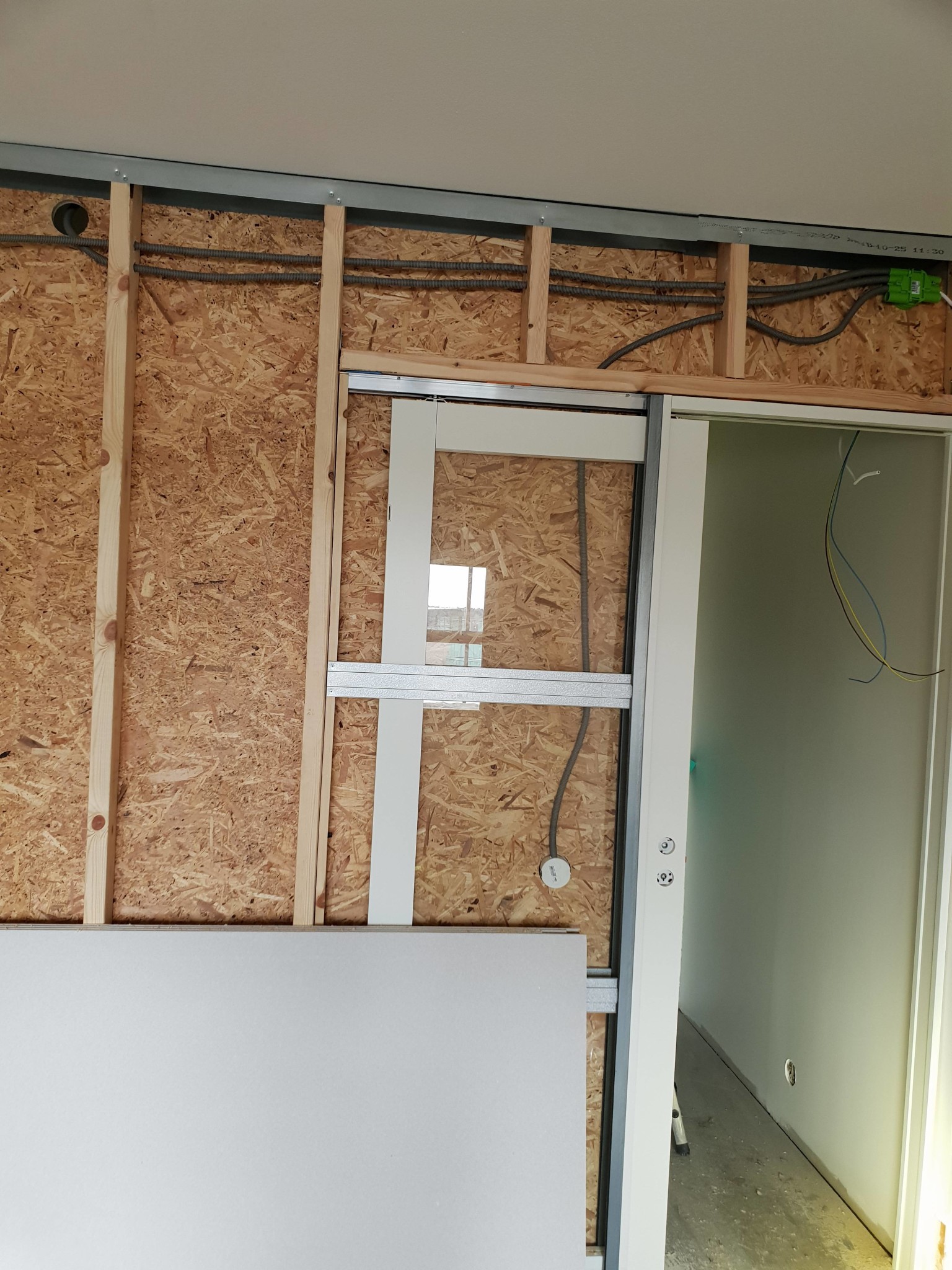

Jag har lyckats fixa spishäll, kyl, micro, ugn, ett tak med spottar mm tack vare denna sida och underbara människors engagemang. Så istället för att jag ska chansa söker jag kunskap.
Att jag inte har en aning om VAD jag gör är inte riktigt rätt. Jag vet bara inte HUR jag gör.
Jag har koll på att i mitt boende är blå =noll brun = fas gulgrön = jord.
Som ni ser på mina bilder sätter jag kopplingsdosor, kabelrör vilket tyder på att jag inte bara gör vad jag tycker ser bra ut.
Men rätta mig om jag har fel.
Jag drar noll direkt till lampan fas ner till knapp och sen tändtråd från knapp till lampa?

Ja, precis så.M mrbygg1 skrev:Jag har lyckats fixa spishäll, kyl, micro, ugn, ett tak med spottar mm tack vare denna sida och underbara människors engagemang. Så istället för att jag ska chansa söker jag kunskap.

Ja, om du är helt säker på vad som är fas? Att den råkar ha samma färg som fas någonanannstans i bostaden behvöer inte betyda något. Och glöm inte skyddsjorden.
Hur mycket är nytt av det här? Har du en matning från centralen sedan tidigare? I första inlägget pratar du om brun, svart och jord, var kommer blå nolla in i bilden? Vad är svart?

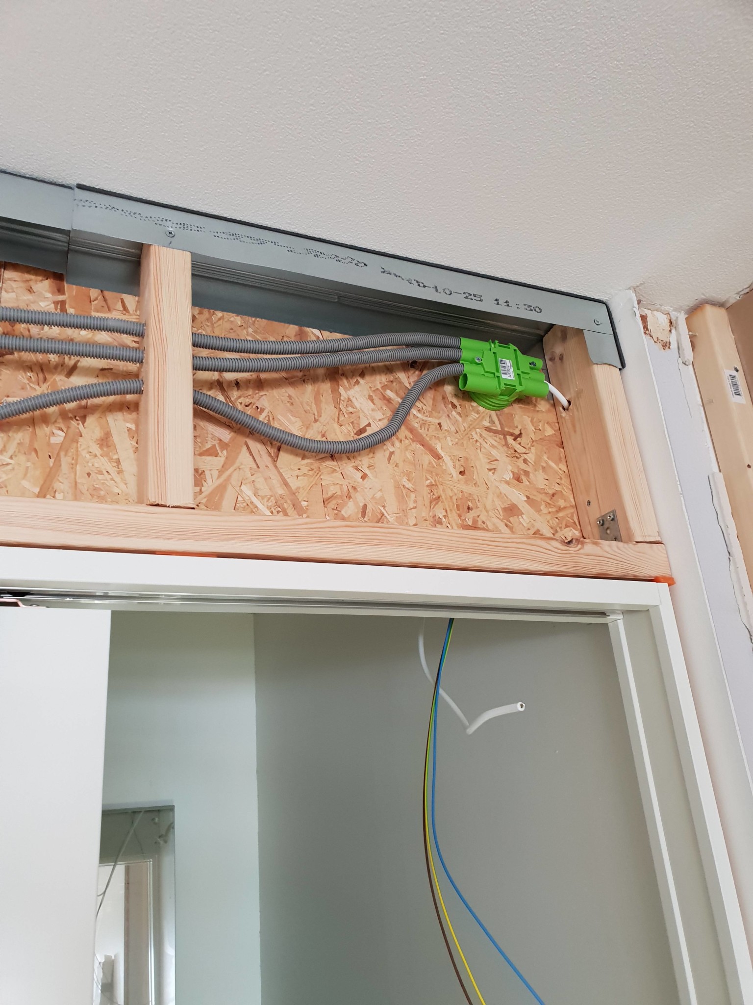

När jag tittar på dina bilder så blir jag lite fundersam på hur du fäster dina dosor? Det vanliga är att de monteras fast i en regel. Hur är den gröna dosan fäst och hur tänker du montera dosan uppe till vänster?
Vad är det för dosa bakom skjutdörren?
