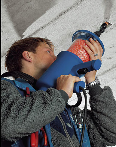

Kan funka med en EZ-gun som "skjuter" dragtråden genom röret.
Känns onödigt att köpa en för att testa, gjorde en snabb googling och Rentex hyr ut för någon hundra-lapp per dygn.
http://www.rentex.se/webbshop/byggmaskiner/generator--elmateral/kabeldragare-ez-gun-pistol-232.html
Mer info;
http://www.bofastening.se/easygun.htm
Mer info;
