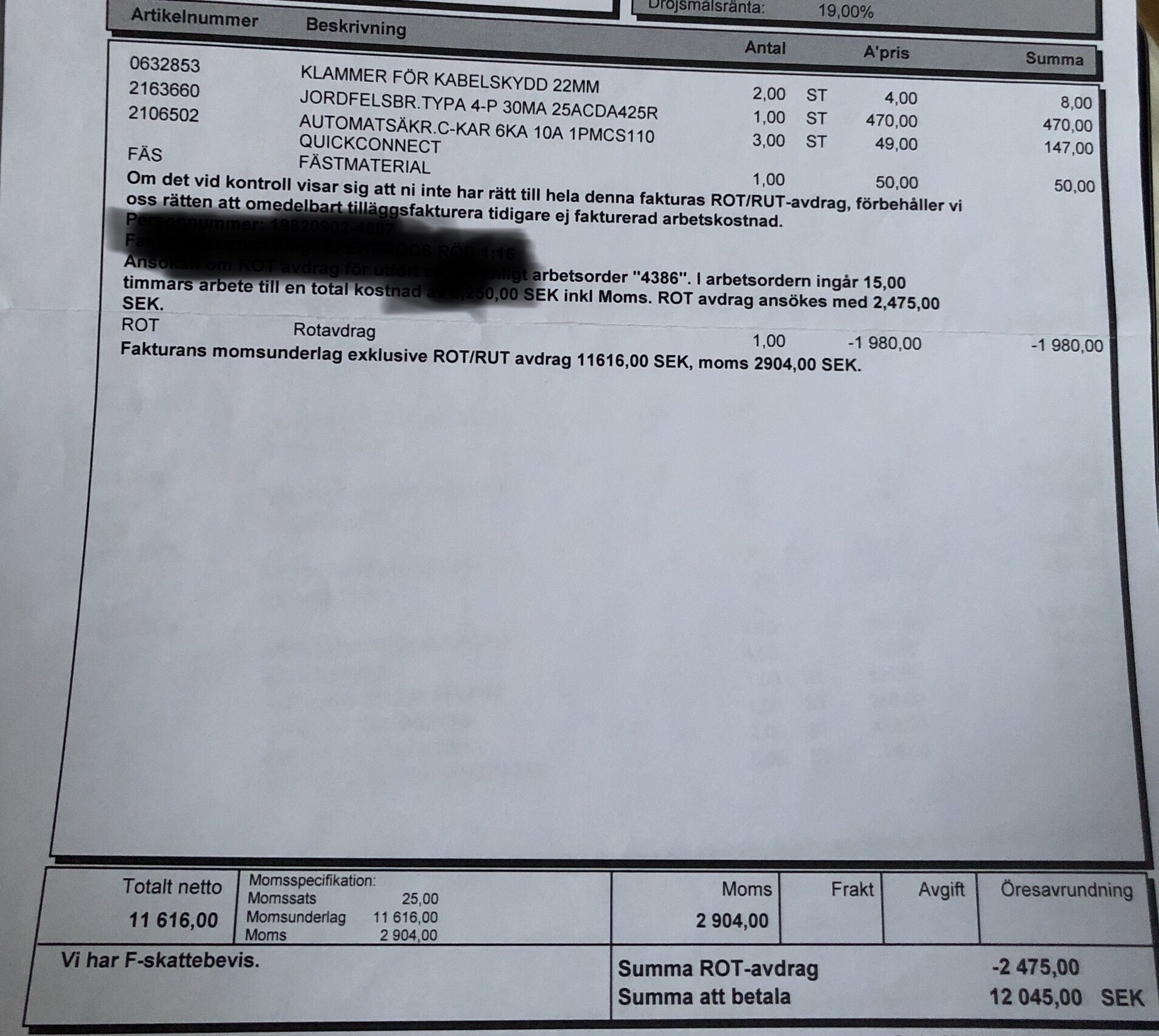

Sedan började en lång väntan, juni 2018 så var äntligen nätbolaget klara med att dra kabeln fram till stugan och nu kunde det roliga börja. Vi har en huvudstuga på 35 m2, sonens stuga samt ytterligare en lite byggnad med mulltoa och förråd. Samtliga byggnader skulle ha el och det skulle dras kabel emellan dem. På grund av markens beskaffenhet så går det ej att gräva ned utan en jordkabel fick det bli mellan byggnaderna.
Tänkte att jag delar upp vad som gjordes i de olika byggnaderna och bifogar fakturorna i olika inlägg, så fortsättning följer. Men total för allt blev kostnaden: 52000+42277+9157+12045+2475=117954 kr

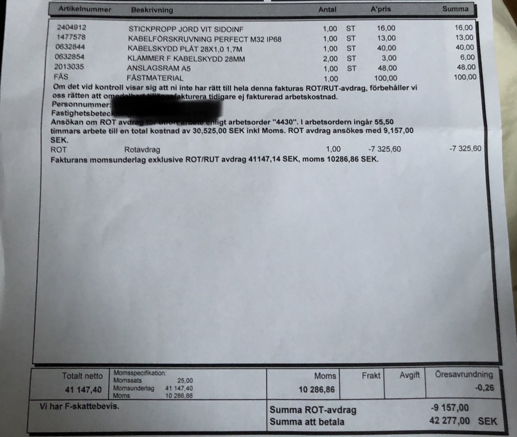

Sonens stuga och förråd+mulltoa.
Här höll vi det enkelt, vi valde att sätta in:
1 utomhusbelysning med rörelsevakt, 1 vanlig utomhusbelysning, 2 taklampor, 1 vägguttag 2-vägs inne och 1 2-vägs utomhus. Sedan var det lite annat nödvändiga saker som jordfelsbrytare, automatsäkringar mm.
Hittade bara sista sidan på fakturan så får lägga till första sidan senare.

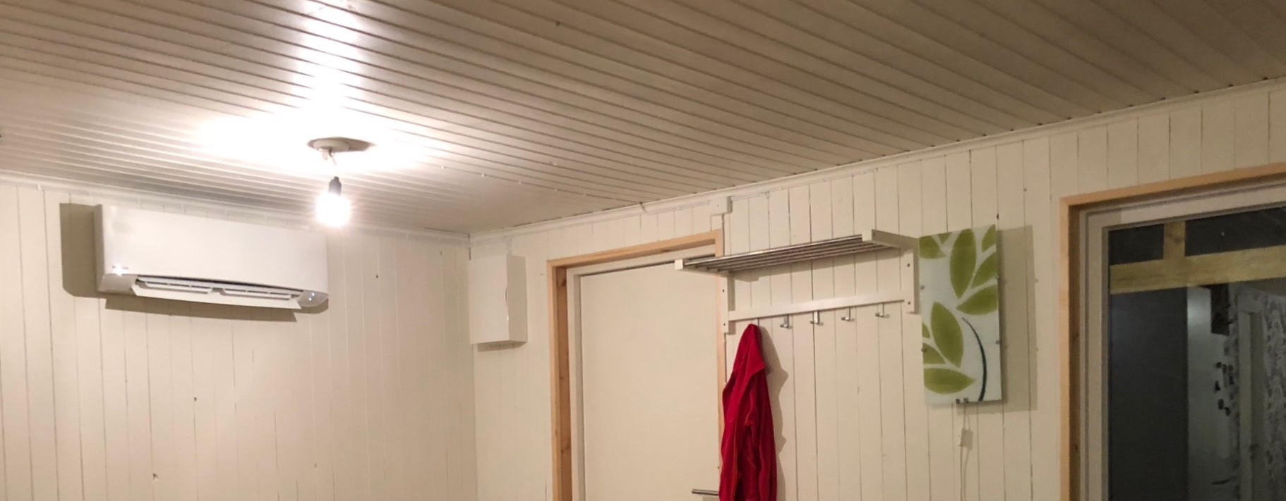

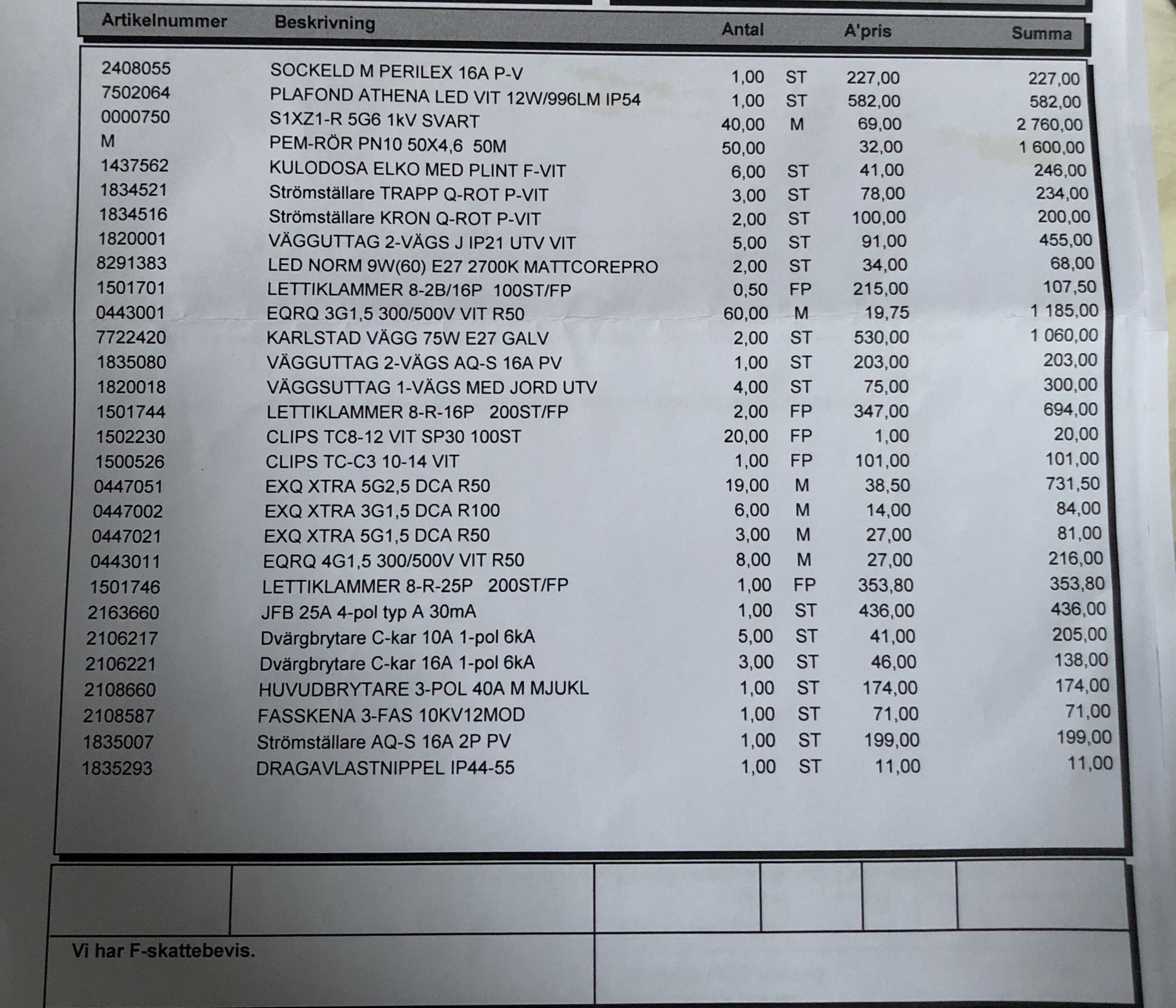

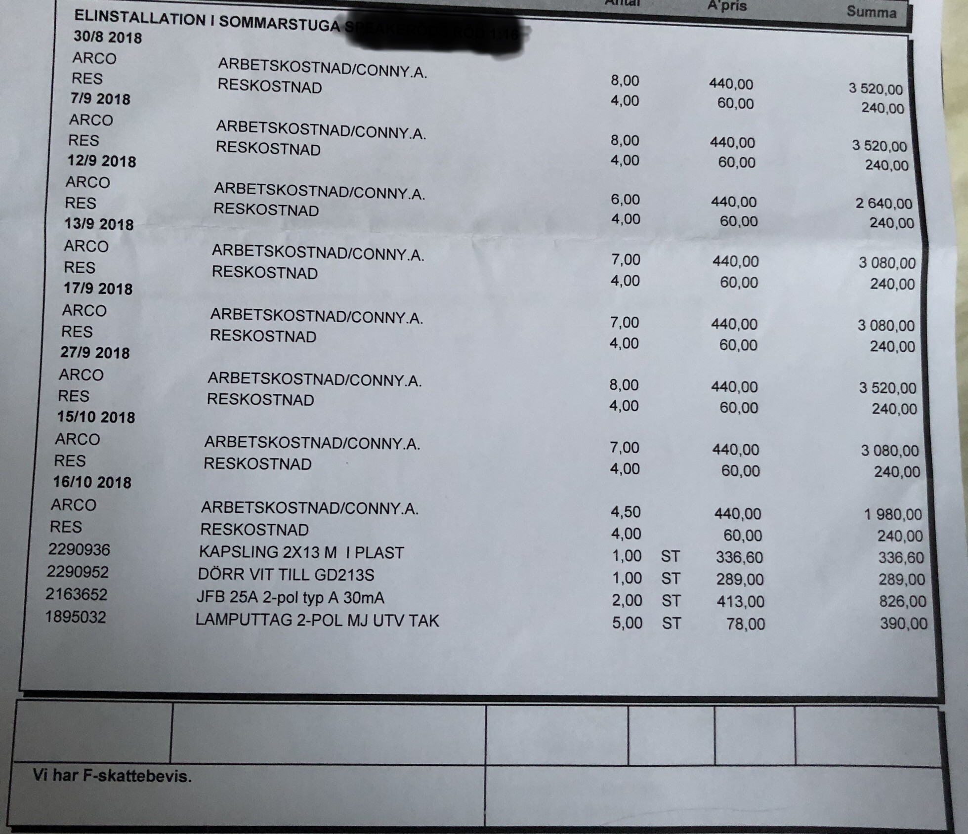

Huvudstugan:
4 taklampor uttag (kan inte det korrekta ordet), 6 vägguttag 2-vägs, uttag med brytare till luftluft-värmepump, 4 st 1-vägs för vitvaror och kommande förbränningstoalett, 2 st utomhusbelysning och 1 utomhus vägguttag. Utanpåliggande dragning (som jag personligen tyckte att han gjorde riktigt snyggt). Plus det nödvändiga som jordfelsbrytare, proppskåp mm.

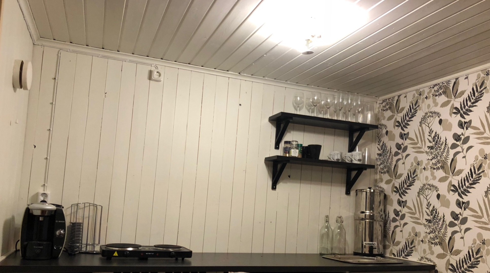

Lite bilder på resultatet, vet att det är många som ryser av tanken på utanpåliggande men jag tycker det är rätt snyggt. Kanske för att man ser planeringen som vår elektriker har lagt ned på dragningen samt hur klamrarna sitter med mm precision i raka led.
Jag ser inte riktigt någon fråga i dina inlägg men det var vid en snabb titt en prydlig installation och fakturan var ovanligt human. Ja, lite dyrare än billigaste nätbutiken men inte så mycket. Omöjligt att bedöma tidsåtgången men rimlig timdebitering.

Mycket snyggt gjort med utanpåliggande..

Ja, vi är nöjda. Vi visste ju innan att timkostnaden var 550kr och att han tog 75 kr/mil men materialkostnaden hade vi ingen aning om och gav oss lite magvärk innan vi fick resultatet. Allting är inköpt av elektrikern och inköpsstället är Ahlsell.
Kanske lite foliehatt varning på mig nu, men jag håller gärna kommunen hemlig då jag skrivit diverse åsikter om vår strandskyddhandläggare i kommunen. Det finns nämligen endast en och det är skönt att få skriva av sig utan att hänga ut en person. Men sommarstugan ligger i Västra Götaland i en kommun med knappt 30000 invånare och närhet till större städer. Nätägaren är Vattenfall.
