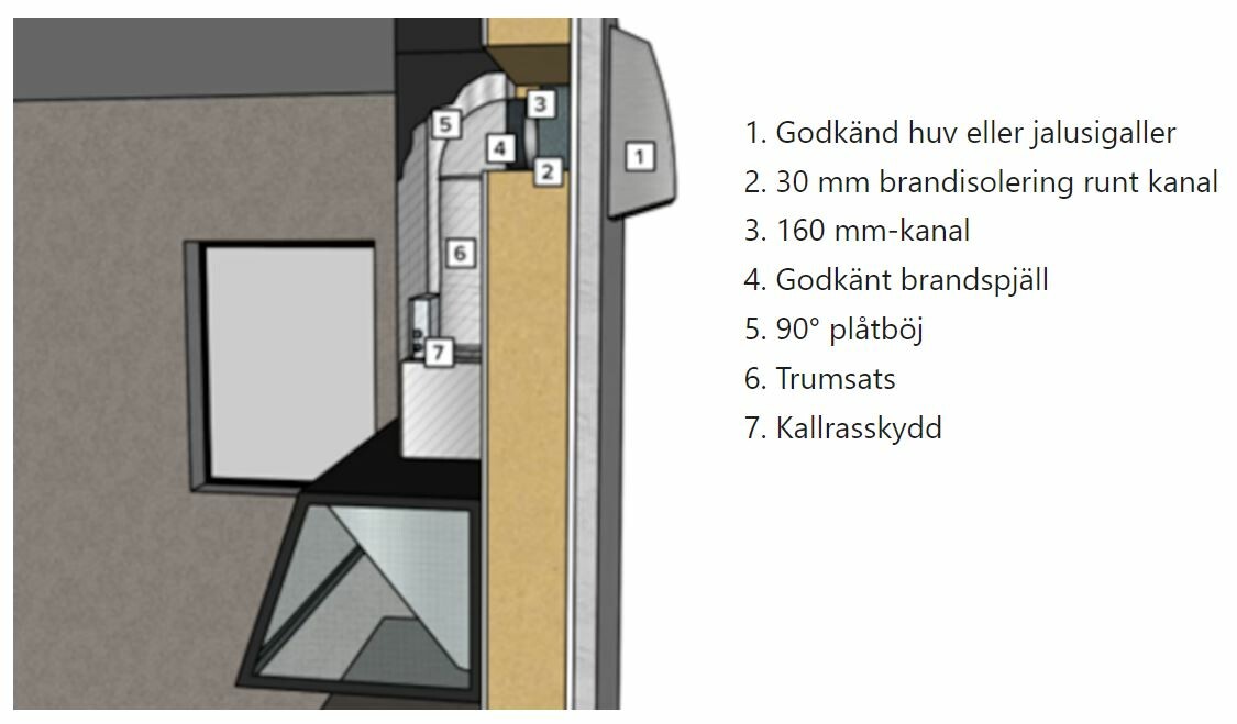

Ska ta upp hål för imkanal i yttervägg med puts då en firma håller på och renoverar fasaden. Har hygglig koll på 30mm brandisolering, godkännande av sotare osv. Hur låter följande:
A. Köksfläkt med anslutning 150mm.
B. Kallrasspjäll i fläkten.
C. Övergång 150-160mm.
D. Ev. brandspjäll (ska kolla med sotare för just puts).
E. 160 mm spiro med 30mm brandisolering.
F. Ytterväggshuv med jalusi och insekts- och smådjursnät (typ denna: https://www.bauhaus.se/ventilatorka...m98p5W7O53a1oqOgcsGhwg7XH-DN4KbxoCExAQAvD_BwE)
Dock några funderingar.
- Dels att huven har anslutning 150mm, alltså samma som köksfläkten. Känns märkligt att sätta två övergångar till spiro på 160? Vad är alternativen? Det som kanske krånglar till det lite är att jag ännu inte har köksfläkten då köksrenoveringen ligger en bit fram i tiden. Anledningen att jag vill göra detta nu är enbart för att fasaden ändå ska renoveras, så att genomföringen i väggen/putsen blir bra.

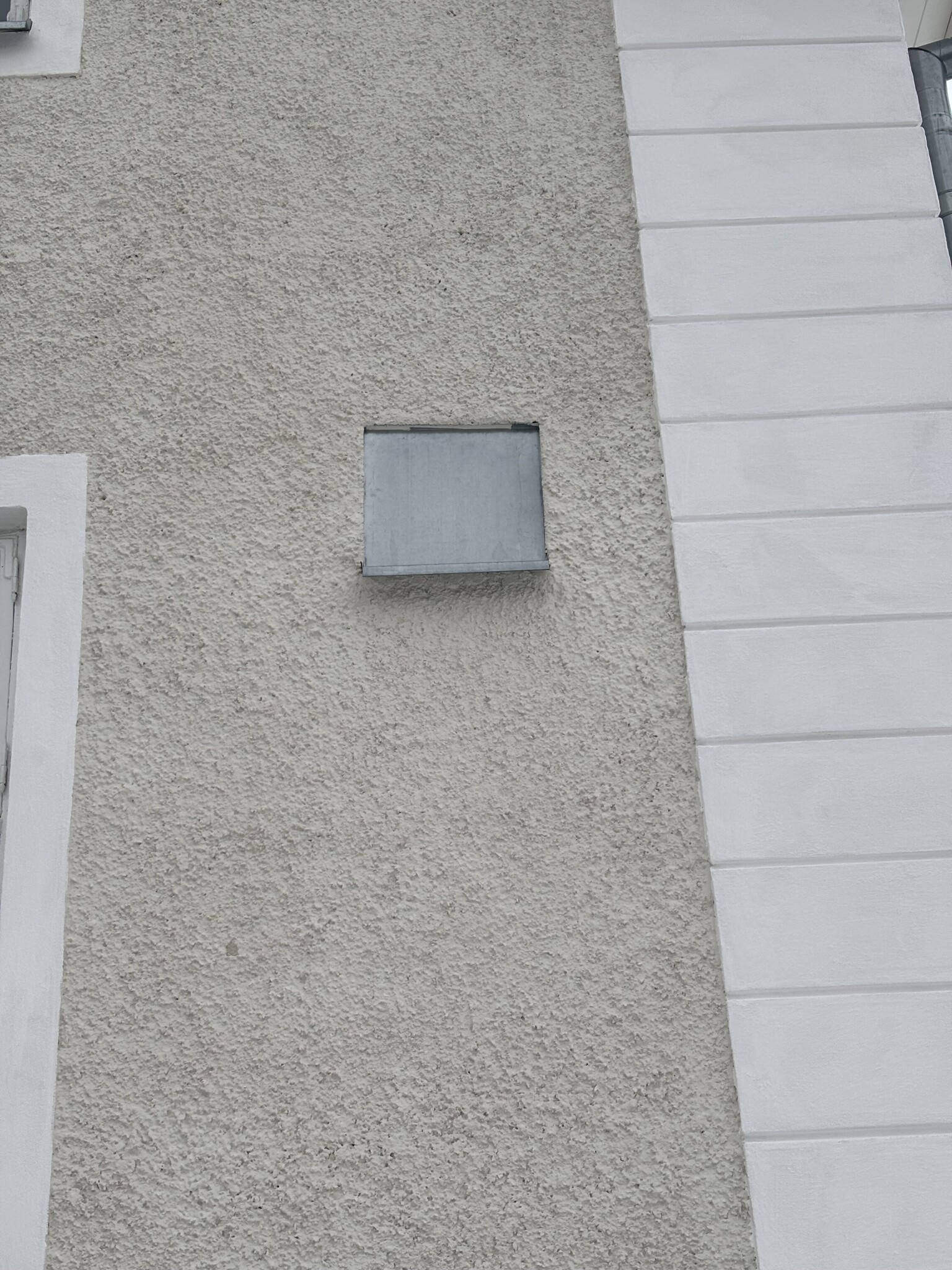

Sorry! Missat helt. Vi gjorde som så att vi har tagit ett pilothål/styrhål där köksfläkten kommer ansluta när vi väl gör köket och flyttar spisen. För att förenkla lite i framtiden tyckte plåtslagaren och muraren att det här blev den bästa lösningen. Det blir att låta plåtslagaren tillverka en liten huv som sen sätts i plåten. Så, en plåt om ca 400x400 med putskant och droppbleck blev det så länge.yonipacheko skrev:
