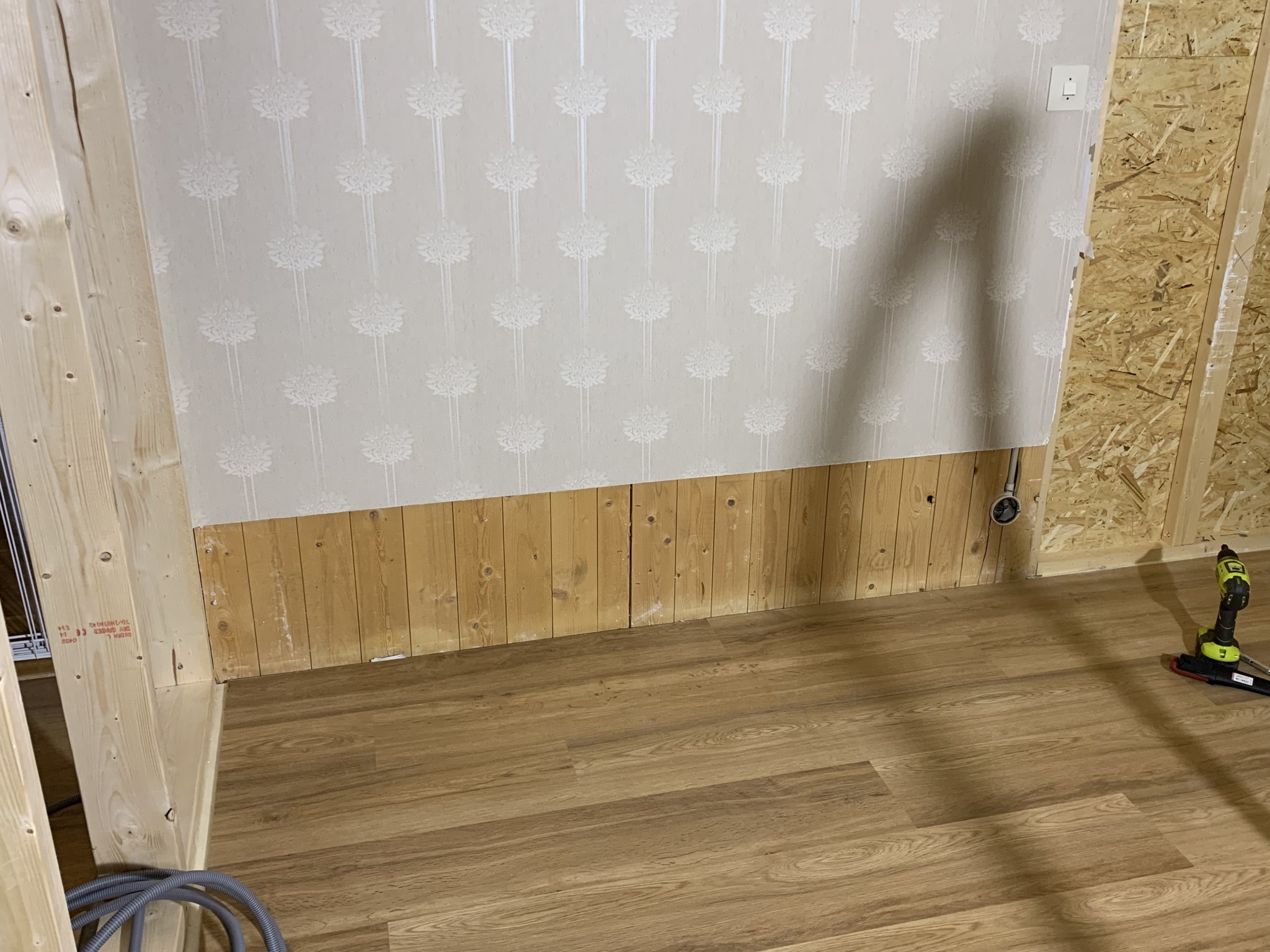

Hur hade ni gjort här?
Hade en förhoppning att de skulle vara liggande panel eftersom reglarna bör vara stående..
Är 45mm reglar.
ack så fel jag hade.
Ta bort och fixa dit en 12mm osb?
Och sen 12.5 gips för o nå 24.5
Original är de 15 råspont och 9 gips.
9mm gips för inomhus är ju omöjligt att få
Tag på verkar de som..
eller hade ni gjort om hela väggen istället?
De är en vägg på 3 meter ungefär
Inre hörn av ett rum med halvfärdig vägg, OSB-skiva nertill och tapetserad vägg ovanför, med synlig golvlist.
Att nalla ström från detta uttag till den nya väggen är inte den lösning man väljer i första hand. Du hade problem att komma fram i taket. Finns det ingen kopplingsdosa som är bättre placerad? Har du en takdosa? Finns det verkligen inget rör i rätt riktning?
Annars har du ju träväggar. Ett material som är enkelt att ge sig på med såg och borr. Men jag skulle lagt en utanpåliggande kabel längs golvlisten om inga bättre alternativ finns till hands. Vem bestämmer i huset?
Kommer ej åt takdosan pga limträbalken. Och vill ej jacka i den.
Vill inte heller ta ner innertaket för det är spikat och kommer gå sönder.
Är såna stora skivor.
Finns inga kopplingsdosor alls. Allt går via taket i huset. Det finns en kopplingsdosa i hela huset. (Byggår 1990)
jag som utför arbetet bestämmer och vägrar utanpåliggande då jag personligen tycker det hör hemma i gamla hus:D
Lutar åt att försöka öppna upp så lite de går med Hålsåg och fiska igenom slangen. Och sen bygga igen de igen..
Ska imorgon leta lite vart reglarna sitter.

Jag skulle personligen aldrig förlägga en kabel utvändigt om det finns möjlighet att förlägga den infällt i samband med en ombyggnad.
lite min tanke också!
hade jag bara velat ha ett extra uttag i samband med tapetsering hade jag tagit utanpåliggande!
Vadan detta ojande då? Ta fram sågen för böveln!
Vad då ”kommer ej åt takdosan”?
En kopplingspunkt ska alltid vara åtkomlig.
jo asså jag kommer ju självklart åt den!
Är ju bara att lossa takuttaget :D
menar mer att pga de sitter en limträbalk så kmr jag ej åt att dra från takdosan till nya väggen. Det har varit en vägg där tidigare med två uttag på samma ställe. Men då gick ju röret i taket när inte balken var ivägen :D
