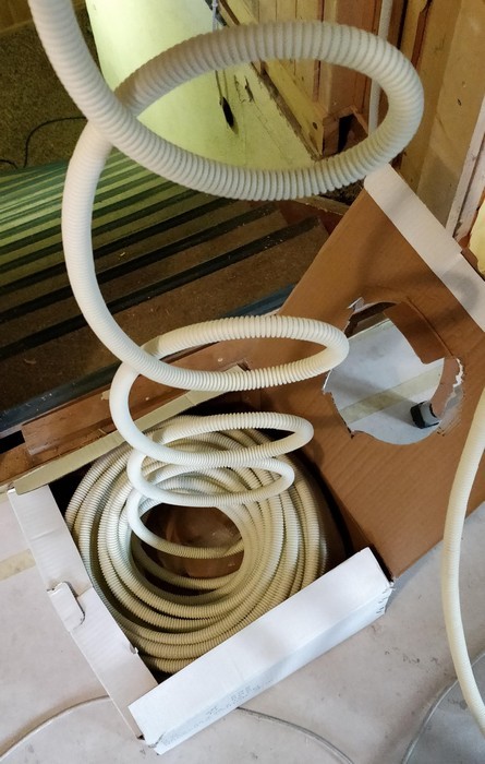

Om man tar flexrör ur förpackningen som det ser ut att vara tänkt krullar den sig. Slangen verkar rullad på men man hasplar av. Hur gör proffsen?
  • Flexrör krullar sig när det tas ur förpackningen i en halvrundad form på ett bygge.

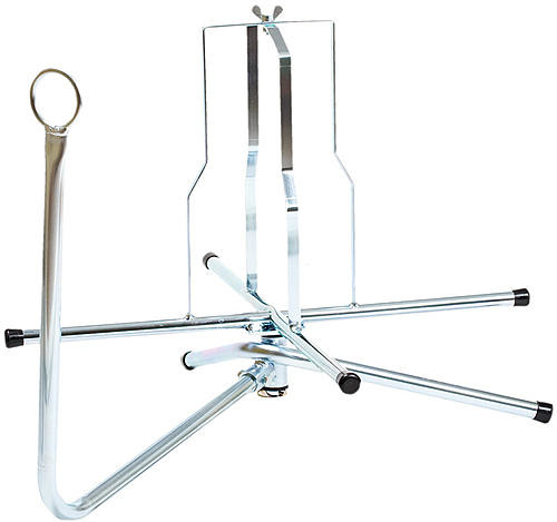

Tex. snurrar på kartongen om så behövs, men använder oftast slang på trumma eller coil och vagn
Man kör ett sopskaft genom kartongen och hänger upp den på lämpliga stöd.

Som ngn sa så måste denna upp på en spole eller dyligt.
Vi brukar köra på pm zero har jag för mig den heter med fördragen cat. Jäkligt najs.
L Leif i Skåne skrev:
Du har köpt fel rör!
Dessa är tvinnade i förpackningen och kommer ut raka i hela sin längd!
[länk]
"Den patenterade förpackningsmetoden...". Vad är det man har patenterat?
I min ungdom jobbade jag hos en kabelgrossist. När vi kapade upp mindre mängder på ring så fick kunden ange om den skulle lindas så att den gick att dra rakt ut, eller om den skulle vara rullad som vanligt. Sen ställde man in på spolmaskinen om den skulle vrida trumman man spolade ifrån ett varv för varje varv man lindade upp eller inte.
Dom som byggde den maskinen kan inte ha vetat om att Pipelife tänkte ta patent på den tekniken...

Jag har några såna:
Metallställning med krok och justerbara ben för byggprojekt.
Varför är inte all FK lindad på det viset?
Hur kan man få patent på något som funnits i decennium?
Eller är det som vanligt att gammal kunskap som funnits och tidigare gick i arv från mäster till elev försvinner i okunskap av yngre generation.
Ett typexempel, för en gammal snickare är det självklart att snedkapa stående panel så det bildas en droppnäsa, men går man förbi ett bygge idag är detta bortglömt med en halvering av panelens livslängd.

Tack för svar! Jag ska kolla där jag handlar rör om de har någon som är bättre lindad. Annars får det bli att bygga nån ställning med kvastskaft. Såg detta tips på hur linda förlängningskabel som jag praktiserar både för kabel och vattenslang, funkar fint. Det är ju som useless skriver och som förmodligen den powerline är.
