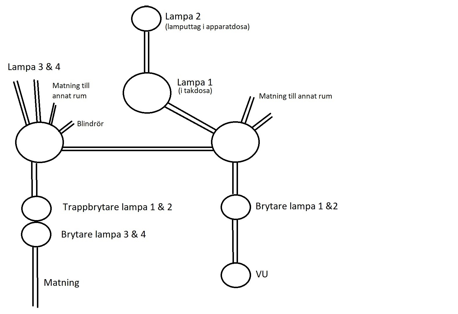

En kort bakgrund:
Vi har renoverat vårt kök och hade från början tänkt sätta upp en taklampa eller spottar i taket. Därför har jag förberett med en dubbeldosa vid den ena dörren där ena skulle ha brytare för bänkbelysningen och den andra skulle styra takbelysningen. Eftersom vi velade lite om exakt hur takspottarna skulle vara placerade så har vi hunnit bo in oss i köket och inser att vi faktiskt inte behöver någon extra takbelysning. Med andra ord så sitter jag med en tom apparatdosa som jag måste hitta en användning för...
Själva frågan:
I vårt kök så har vi brytare för fönsterlampor och lampa vid köksbord i ena änden av rummet och i den andra har vi brytare för bänkbelysning samt en tom apparatdosa som var tänkt att använda för takbelysning som inte blir av då den inte behövs. Vi vill dock använda den tomma apparatdosan för att få till en trappbrytare för fönsterbelysningen och gärna för lampan vid köksbordet med.

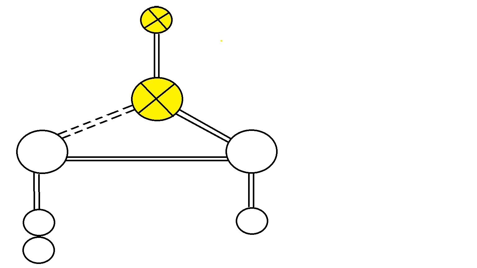

Dock så inser jag direkt att det är kört att få in alla ledare i ett rör om vi ska ha dubbla trappbrytare plus fas, nolla och jord. Min tanke är därför att använda det blindrör som finns på vinden och som skulle ha gått till takbelysningen och dra denna till takdosan vid köksbordet. Då kan jag dra alla mellantrådar och tändtrådar direkt via takdosan och fas, nolla och jord via det redan befintliga röret. Men är det verkligen ok att göra så här?
Se gärna bilden här nedan. Kan jag dra det streckade röret för att få plats med mellantrådar och tändtrådar?

Du borde klara dig på 7 trådar och det kan ju gå med lite glid och inte så många böjar.
4 mellantrådar, fas, jord och nolla.
Annars kan du ju använda impulsrelä istället för att trappkoppla.

Tack för tipset. Det löser faktiskt situationen. Jag kör redan med en Fibaro-dimmer på den ena lampan som ska få en trappbrytare och den kräver tydligen 2 mellantrådar men om jag sätter en Fibaro-switch på fönsterlampan så räcker det med en mellantråd på den och då klarar jag mig precis. Det blir visserligen 6 ledare i ett gammalt 16 rör men det bör gå med lite vilja och envishet.

Om man väljer soarkopplad trappomkoppling så borde man klara sig med 6 trådar, om jag tänker rätt.
Då måste väl tändtrådarna med i röret också? Vilket man slipper om man trappkopplar så i det här fallet "tjänar" man ingen tråd på att sparkoppla.H hempularen skrev:
fas, nolla, jord, 2xmellantråd och 2xtändtråd?
Kan ha fel här.

Jag har faktiskt gjort en sådan där habrovink här hemma, när jag byggde.
Men idag skulle jag avstått, det är helt klart på gråskalan, och ganska onödigt.
Så 20mm rör skulle jag kört med idag, så ledarna jag ville ha fram skulle gått in.
Skulle du kunna rita lite extra i bilden, så man vet till vilken dosa matningen kommer, vilka som är apparatdosor resp kopplingsdosor och var det ska sitta strömbrytare och vilka lampor som ska styras. Benämn lamporna 1 och 2, så sätter du motsvarande siffror vid strömbrytarna.Janus82 skrev:
Är det några vägguttag i gruppen?

Här är en lite mer detaljerad bild. Blindröret var avsett för att gå till en taklampa som inte kommer att bli av så det är åtkomligt på vinden just nu. Det är det som jag funderar på att dra till takdosan för lampa 1. Jag tror som sagt att det hela går att lösa om jag använder en Fibaro-switch för lampa 2 eftersom jag då klarar mig med endast en mellantråd mellan de brytarna. Jag får visserligen 6 ledare i matningen mellan kopplingsdosorna men det borde gå med lite vilja och envishet.Mikael_L skrev:

OK, det är matning från vänster sida som måste gå över till höger, det innebär att minsta antal trådar i röret mellan kopplingsdosorna är 3 st för matning (fas, neutral och jord) + 2 st tändtrådar och 2st mellantrådar, för att på så sätt kunna trapptända bägge lamporna (1 och 2). Det ger 7 FK i röret, vilket möjligen kan gå, om det är perfekt gjorda böjar, fast helst inga alls
Men röret med mest tråd i är från vänster strömbrytare till vänster kopplingsdosa, där ska ovannämnda 7 trådar in plus två tändningar till (lampa 3 & 4), dvs 9 FK, rätt omöjligt (om det inte är 20rör), så du är nog tyvärr körd här ändå.
Förläng du ditt blindrör till lampa 1 om du har nytta av det då har du lite plats för ev andra övningar också nu när du ändå kan komma åt att lägga om det så. Och om du har dimmern redan varför behöver den två trådar? Med enkel manöver till båda puckarna borde du kunna klara dig bättre även som det är gjort nu.Janus82 skrev:

Jag gillar hemautomation och kör en del z-wave. Men trots det så föredrar jag trådad installation när det går för det brukar vara mest driftsäkert i längden. Jag har dessutom lag massa tid och jobb på att skotta allt spån på vinden så jag vill inte att det jobbet ska vara förgäves.X xLnT skrev:
Röret mellan dubbeldosorna till vänster och den närmaste kopplingsdosan (där det alltså kommer gå mest trådar) är ett 20-rör så jag tror att den biten ska lösa sig. Jag hade alltså förberett för en större mängd tråd just där men jag hade inte planerat in en dubbel trappkoppling över hela rummet för annars hade jag dragit 20-rör där med.Mikael_L skrev:
