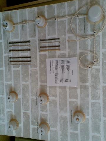

ja, det var en MK-kabel överdragen med tunn textilväv. vet inte om textil kan ses som isolering men men..
jag satte iallafall upp den kabeln hos morsan för att hon ville ha sånt,(plus att jag tycker det är väldigt läckert så jag hjälpte mer än gärna till) och för att bringa nån säkerhet i det hela så monterade jag trafo och JFB.
Kanske en 230V installation inte vore så tokigt ändå.
Jag kom ihåg inlägget och tog några bilder när jag snubblade över dessa delar.
Priserna är ju en aning höga för min smak, men ändå.
