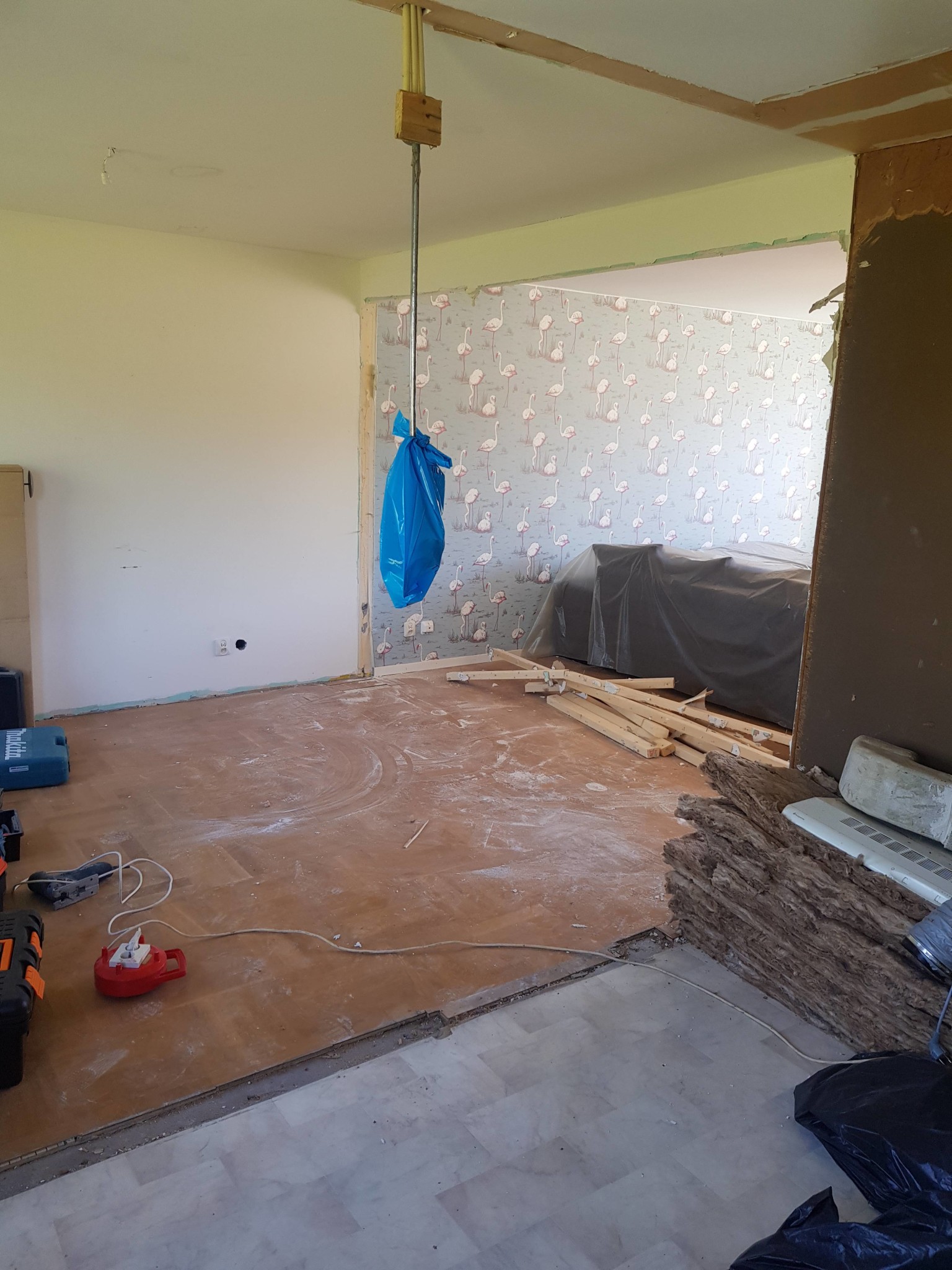

elen som hänger i mitten där från taket
ska flyttas till höger vägg "bruna väggen"
men enligt elektrikern så går det inte utan han vill dra den längst taket till väggen alltså en synlig kabel.
enligt mig så fuuuult.
va har ni för idéer o tankar

Du måste beskriva förutsättningarna mer. Som Immobil frågar, vad finns ovanför? Har ni tänkt att ta ner innertaket? Vad består det av?

de är radhus med lågt tak papp tak vet inte om det hjälper er
går inte krypa in för dra nytt.
är gips skivor. reglar osv. inte så hajj på detta.
vet inte hur ja ska förklara :/
men tycker elektrikern borde ha bättre lösning än att dra en synlig kabel längst tak o vägg.

Är det gips i taket? Det går att helt eller delvis riva innertaket så att du kommer åt att dra nya rör. Kanske går det att såga ett spår i gipsskivan för att kunna lägga i nya rör. Det kanske behövs samverkan mellan elektriker och snickare för att få till det. Givetvis går det. Har elektrikern motiverat varför han inte vill göra det? Kan inte, orkar inte eller det blir orimligt dyrt är tänkbara orsaker. Men går gör det.

Upp med det i taket och spåra i taket och ner i väggen för brytaren?
Latmask till elektriker. Takdosa för att terminera de uppifrån kommande rören och flexslang bort till bruna väggen. Det ska mycket till för att det ska vara omöjligt att få fram en slang ovan gipset. Riv bort en ränna på 30 cm bort från hålet till bruna väggen så ser du vad som finns där ovan.

Svemo har en lösning, presentera den för din elektriker och hör vad kostnaden skulle bli jämfört med en utanpåliģande installation.
Sen får du ta ställning till om det är värt det.
Och utanpåliggande installationer kan vara riktigt vackra om det är en duktig hantverkare som gör det med rätt kabel och rätt klämmer.
