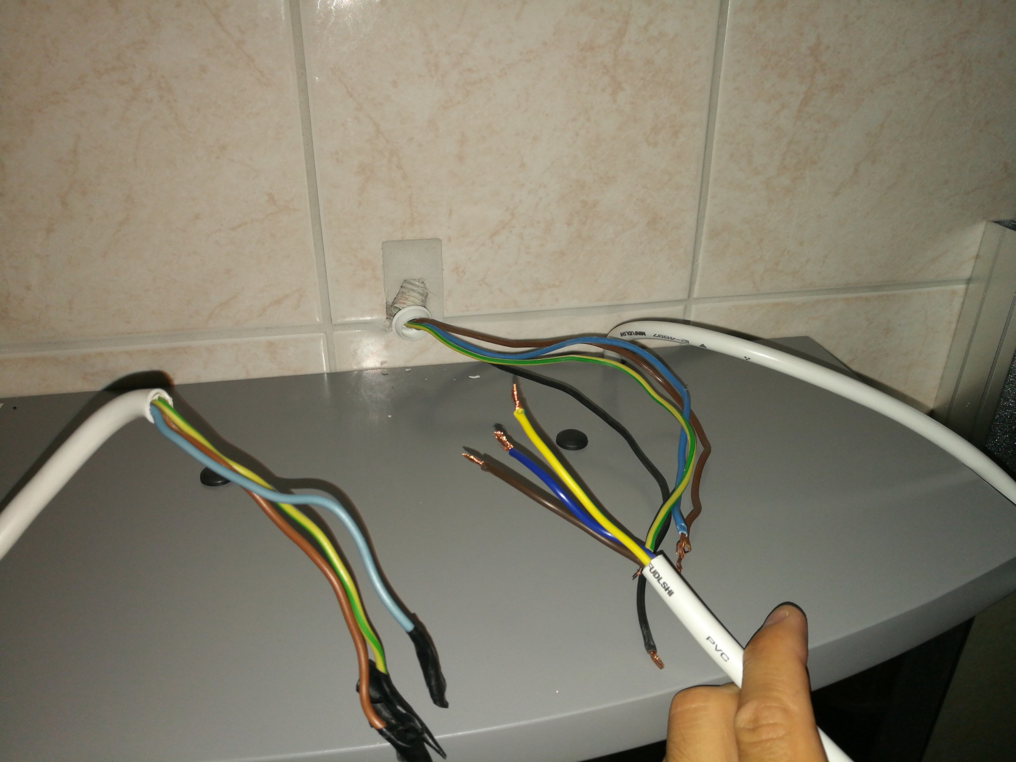

Jag har då tagit bort den gamla armaturen i badrummet, men glömt bort hur det var kopplat.
Tidigare ägaren har då valt att dra el från armaturen till köket för diskmaskin och fläkt ovanför spisen.
Jag vill koppla så som det vart tidigare.
Från väggen i badrummet sticker det ut 4 st kablar: brun, blå, gul/grön och svart.
I sladden från köket har jag blå, brun och gul/grön.
Samma från den nya armaturen.
Hur kopplar jag för att tända och släcka i badrummet men inte påverka diskmaskinen som går i köket?

Du måste ha en kopplingsdosa ovan armatur
Troligtvis så här , Gulgrön = jord alla ihop , Blå = noll alla ihop , svart = fas matning ihop med brun på ledning , brun = tändtråd ihop med armaturen brun , kan vara så att svart och brun ska skiftas ,

Som vanligt lite otydligt.L Liteavvarje skrev:
Definitioner: de vita är kablar, de färgade är trådar.
Om allt är enligt regelboken så är det så här:
Alla gulgröna är skyddsjord och ska sammankopplas. Använd Wago-koppling.
Alla blå är nolla och ska sammankopplas. Använd Wago-koppling.
Svarta tråden från kabeln från väggen skall kopplas till brun till köket. Detta är den obrutna fasen.
Brun från kabeln från väggen är tändtråd (dvs påverkas av ljusknappen) och ska kopplas till brun till armaturen.
Allmänt: Att tjuva ström från badrummet till köket är hemmapul. Du kan bara hoppas att han har använt färgerna som det ska vara. Kopplingarna skall utföras i för badrummet godkänt kopplingsutrymme, t ex en kopplingsdosa. Kopplingarna får inte hänga fritt bakom armaturen.
Ta det försiktigt och lycka till!
Den bruna ledningen från väggen är troligen fast fas till ev uttag i spegelskåp.T Thomas_Blekinge skrev:Som vanligt lite otydligt.

Svart tändtråd från strömbrytare.
Kolla i strömbrytare och se hur det ser ut där.
Beroende på vad som finns där så så kan man dra slutsatser om det finns en kopplingsdosa någonstans.
Titta, mät och se hur det ligger till.
Och gör det utan spänning.
Samt var beredd på att det kan vara en icke standardlösning. (finns ju skickliga och mindre skickliga trikare och hempulare)
Och du måste vara säker på att det är rätt innan du slår på spänningen
Tjenare igen,
Tack för att ni tog er tid att svara på mitt inlägg.
Jag kopplade i kopplingsdosa med "sockerbitar" i på det sättet som ni beskrev och det fungerade på en gång.
Stort tack till er skickliga hantverkare!

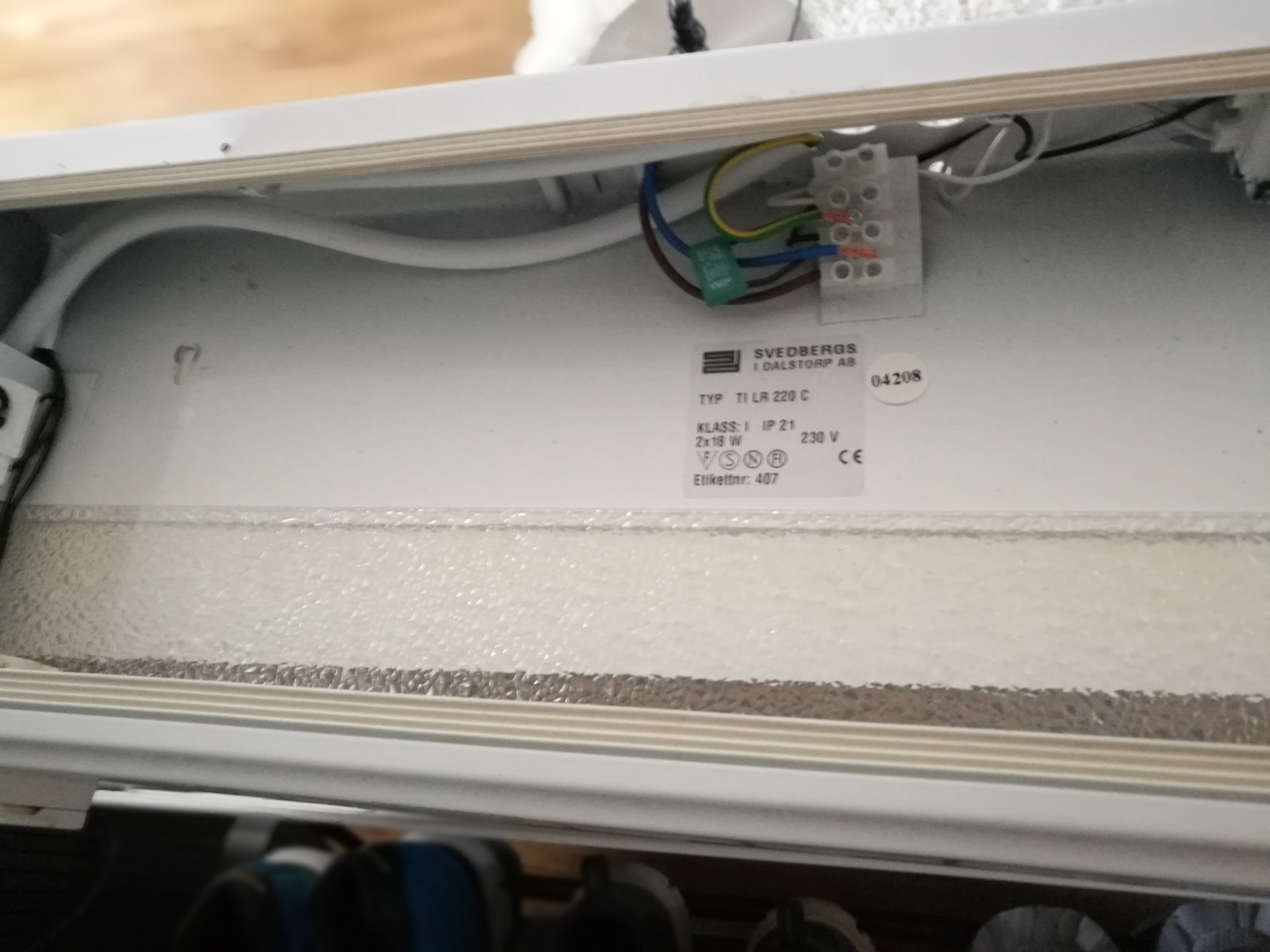

Sockerbitar för mig är det här på bild. (OBSERVERA! Kopplat bara tillfälligt för att se om det funkar.)H hempularen skrev:Nu vet jag inte riktigt vad du menare med sockerbitar, det finns lite olika vrianter.

Dock så var det kopplat så här i armaturen från Svedberg. Sockerbitar.
Det är en annan sak de ska du använda.
Däremot i anslutningsdosan ska det finnas en riktig kopplingsplint och dragavlastning.
Där kopplar du en enkel och ansluter den till sockerbiten i armaturen
I en kopplingsdosa så är det bästa alternativet wago

Jag kan inte se att någon del av det som skall kopplas in är löst. Så dragavlastning verkar väl lite överdrivet.
