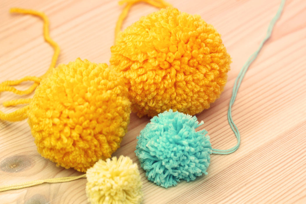

En garnboll, en sån min dotter brukar göra på fritids mha. 2 pappcirklar som man virar garn kring. Lagom stor för att nästan fylla utrymmet inne i röret känns som det bästa valet.

Tommib gav bra tips. Eftersom jag inte visste att den fanns delar jag med mig av hur vi brukar göra när någon ent. glömt dragtråd: Garnboll eller plastpåse som är ihopknycklad med ett tunt snöre, typ murarsnöre. efter så kan du dammsuga/spånsuga fram den. Knyt sedan på ett nylonrep i murarsnöret och dra igenom om du ska dra igenom grövre saker.
Tack för alla tips. Förberedde mig med alla (plastpåse, garnboll, VP-rör och en gardenaslang). Det visade sig dock att metalltråden som entreprenören skulle dragit satt en och en halv meter in i röret. Så jag fäste en supermagnet i slangens ände och lyckades på så sätt dra fram den tillräckligt i för att fästa dragrepet. I andra änden kunde jag sedan dra igenom tråden!
