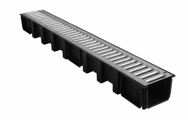

Konstruktion lika som används på gator och torg d.v.s. U-formad betongränna ("markränna") med ett avtagbart stålgaller över ?
Liknande denna:
Liknande denna:
