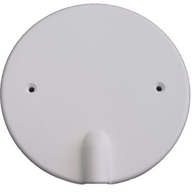

Finns det något lämpligt doslock eller alternativ lösning för övergång från ingjuten kopplingsdosa med framdragen 3fas (5 FQ 2.5mm2). Att sätta en extern kopplingsdosa är inte mitt första-val.
Hittar inga vettiga täcklock typ:
som är anpassade till 5G2.5 kabel för fast installation.
/Johan

Vad är det för fel på näslocket på bild? Även om kabeln är grövre än näsan borde det gå att få dit det. Ett annat val är ett slätt lock som du borrar hål i. Ett tredje är en anslutningsdosa (tänk sådan för tvättmaskin), de är anpasade för att sitta över apparatdosor och är nättare än vanliga utanpåliggande kopplingsdosor.

Det täcklocket är för 3G1.5 kabel, finns inte alls plats för en 5G2.5 kabel tyvärr! Ordet jag söker här var nog anslutningsdosa, så tack, behöver bara hitta någon som passar till kopplingsdosa c/c 67mm!tommib skrev:

Som Mikael_L gör i sin tråd :
https://www.byggahus.se/forum/threads/saetta-upp-ett-extra-uttag.356395/
