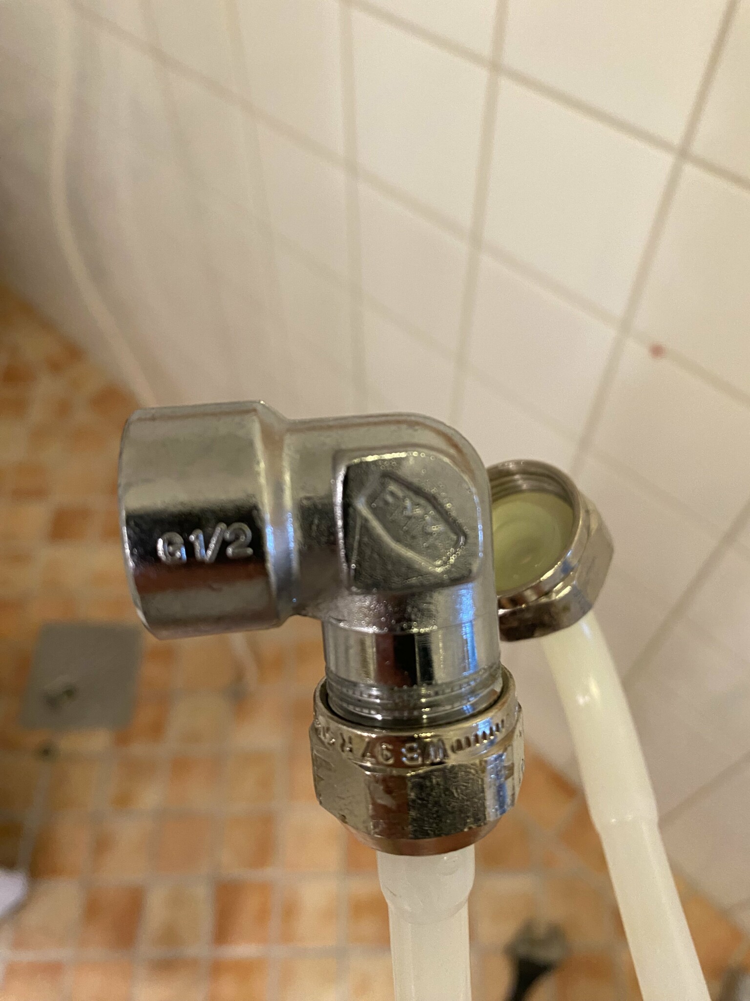

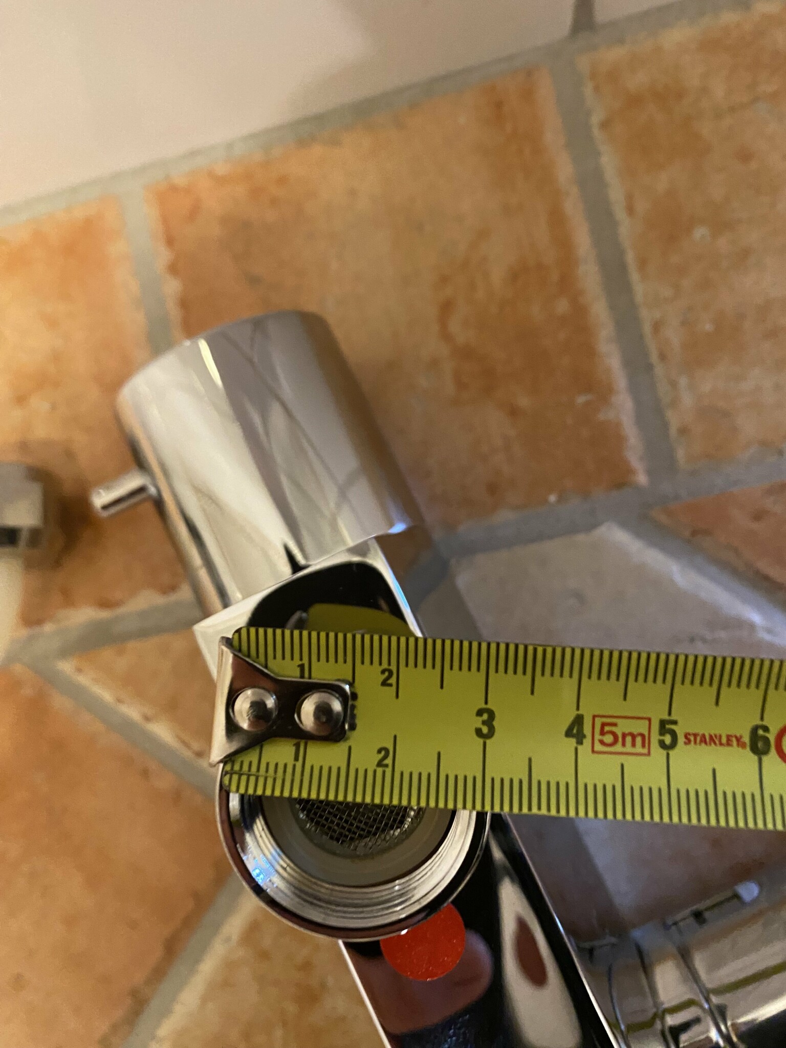

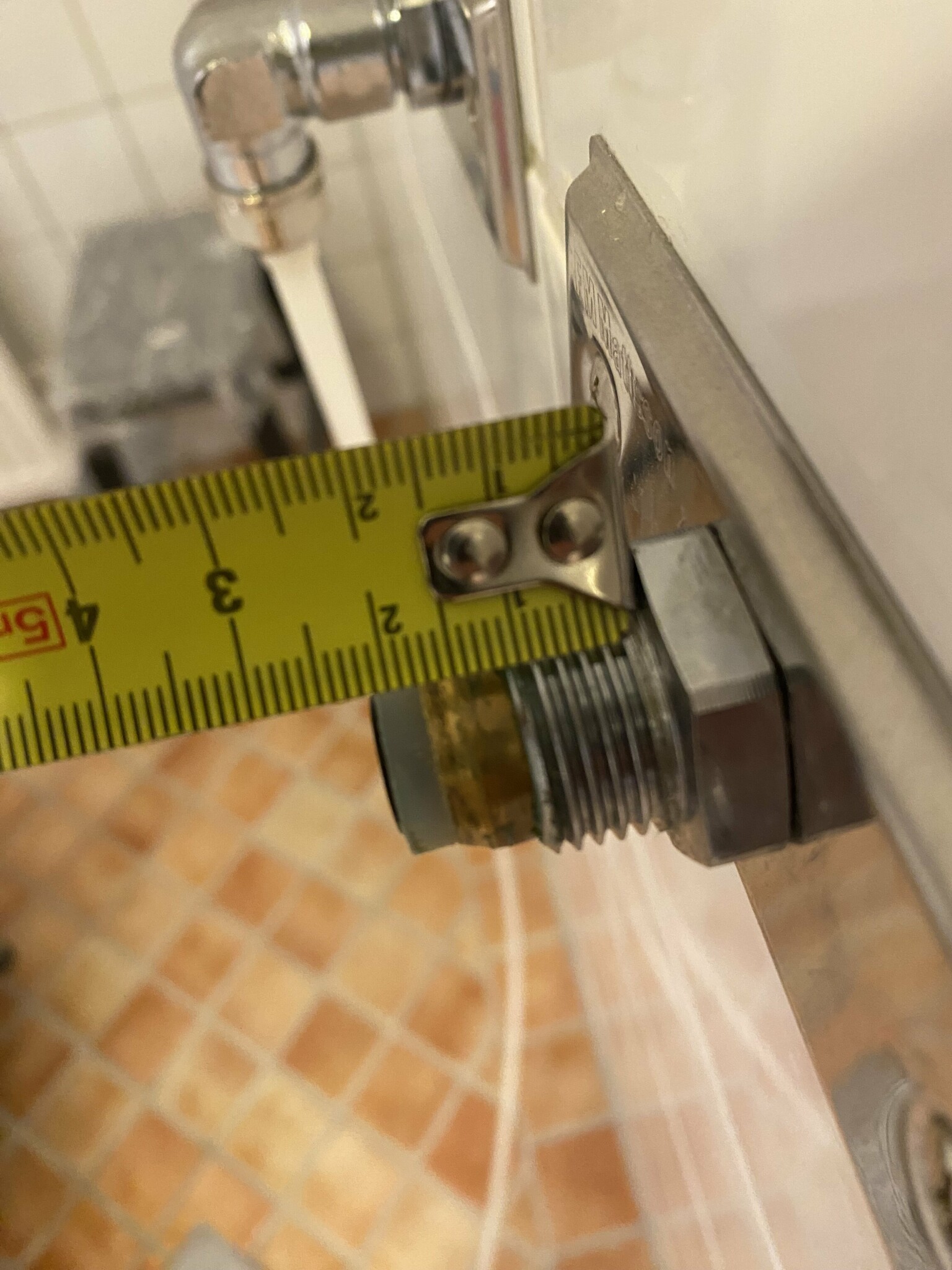

Är det någon som kan hjälpa och identifiera en vettig övergångsnippel att använda för det här projektet?
Bakgrunden är att det stått en duschkabin i badrummet och nu ska jag byta och sätta badkarsblandare istället.
Det sitter två blandarfästen från FM Mattsson, storlek R15. Men det nya blandarfästet är R20.
Bilderna ovan visar 1. fästet i väggen (två fästen), 2. den koppling som tidigare suttit till duschkabinen samt 3. fästet på den nya blandare.
Jag måste alltså få till en övergångsnippel från R15 till R20. Problemet som jag förstått det är att det nuvarande fästet förutsätter en konisk nippel och någon sådan hittar jag inte på FM Mattssons hemsida.

Men den tror jag inte funkar, eftersom röret sticker ut behöver nippeln komma ut en bit från väggen. Finns det något bra alternativ på rak nippel (annat än att en rörmokare får byta hela väggfästet)?

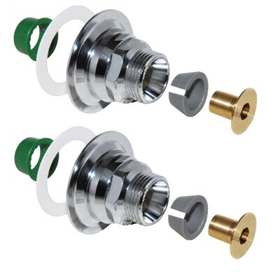

Tack för svar. Det är 150 c/c avstånd på vägganslutningarna. Jag gissar av din bild att jag i så fall skulle behöva ta bort befintliga fästen? (Det låter i så fall som ett rörmokarjobb, jag hade hoppats någon enklare lösning med adapter/nippel som jag skulle våga mecka med själv.)Demmpa skrev:
Det är FMM kopplingssystem du har monterat på befintliga kopplingar, det är inte någon form av blandarfäste tråkigt nog.
Det finns "konavdragare" att köpa om så behövs, produkter för detta på sidan 18.
