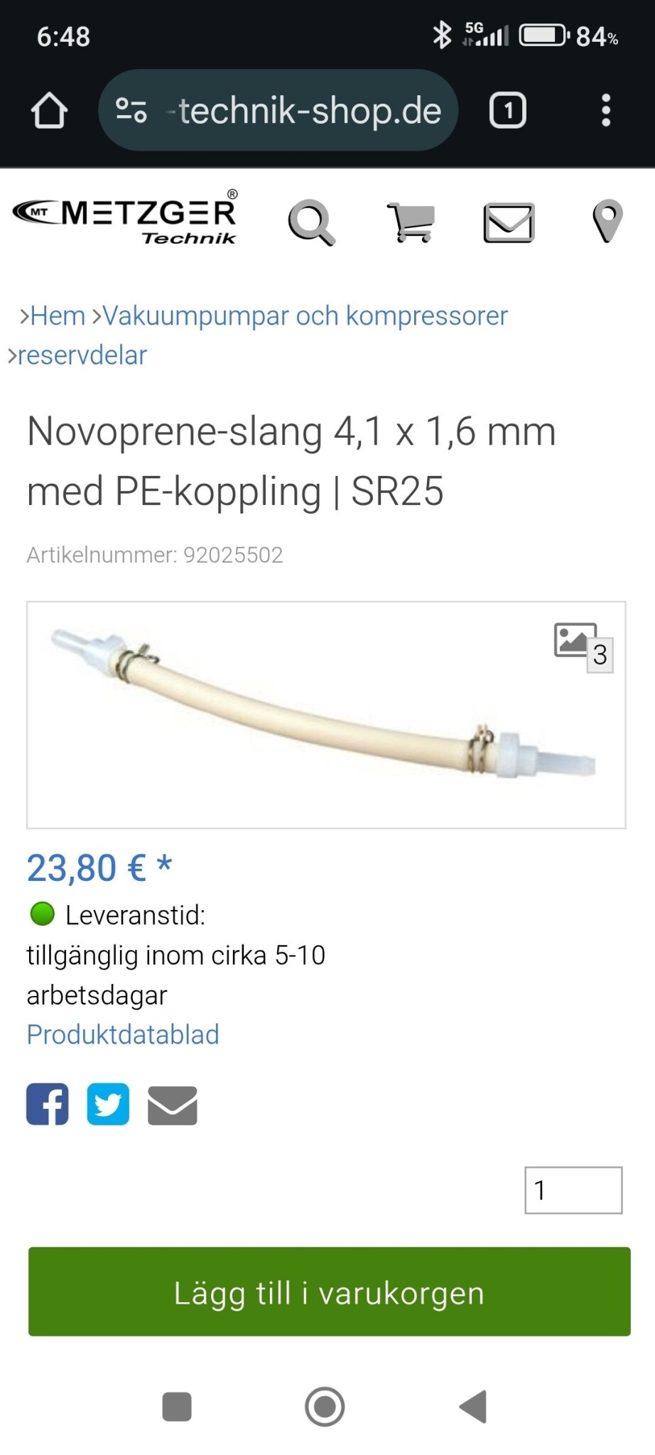

Nån som vet var slangen till pumpen går att beställa?
Hade lite översvämning i badrummet pga av sprucken slang🤨.
Orginal med exakt mått hittade jag den endast i Tyskland.....D degaraldri skrev:
Snarlika dimensioner finns i Kina att beställa på Aliexpress, jag lagade provisorisk genom att klippa slangen precis vid skadan och återmonterade med "lika" mycket slang ut på båda sidor och fick därifrån förlänga med ett slarvrör och slangbit på båda sidor för att nå fram till anslutning
