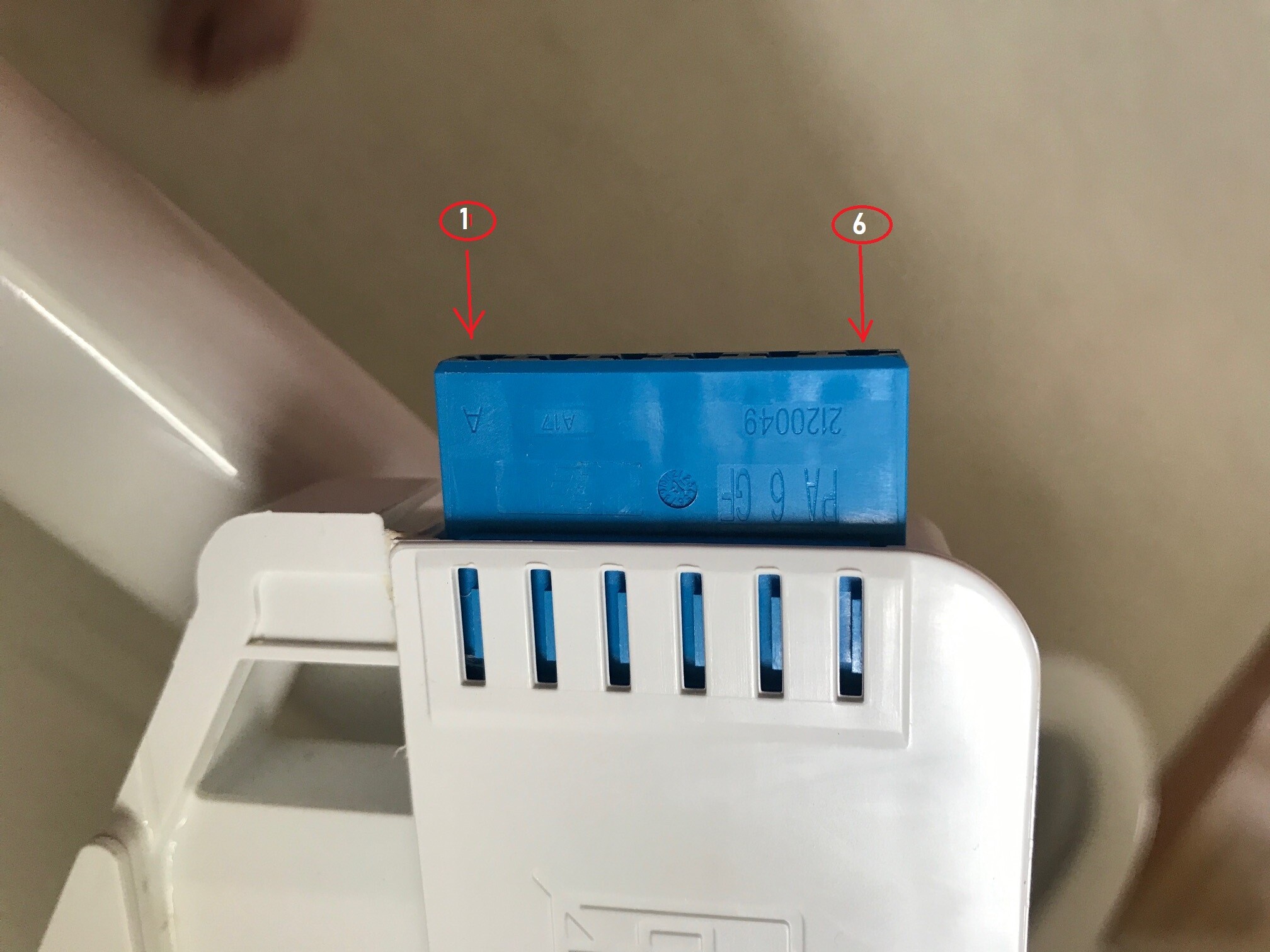

Jag behöver provköra mina doseringspumpar och skulle behöva hjälp med mellan vilka ingångar som är till pumparna och vilka som är nivåmätnng, kommer du ihåg hur du kopplade?
Tack!
Hans
  • En blå uppladdningsbart batteri är felvänd ovanpå en vit laddare. Röd cirkel markerar orienteringen.
Tack!
Hans
ngn som har kopplingsschema över I DOS stiften för kontroll av pumpar och nivåkontroller. får E10 på series 6 maskin
1,2,3 har man pumparna 4,5,6 har man stiften som kontrollerar nivå. om jag nu räknade från rätt håll, men enklast tar ni ohm meter och utesluter stiften för nivåkontroll på er maskin sen får man chansa lite 12 volt över de övriga, möjligen går de fel håll men att den snurrar kommer man märka 1,2 tror jag blev den bakre pumpen, tror 1,3 för främre, men jag hade så bråttom bära in och försöka få den funka i maskinen. körde där service mode först för testa vattenflödet po2, sök på youtube [media]
Min sköljmedelpump snurrar heller inte efter att ha testat med 12 v Jord där 1an i ovan bild är markerad, stift 2 är tvättmedelspumpen (snurrar fint) stift 3 är sköljmedelpumpen, någon som löst detta problem?hela reservdelen kostar 2550kr hos bosch, kan man få rabatt tror ni? Allt gott Pär
