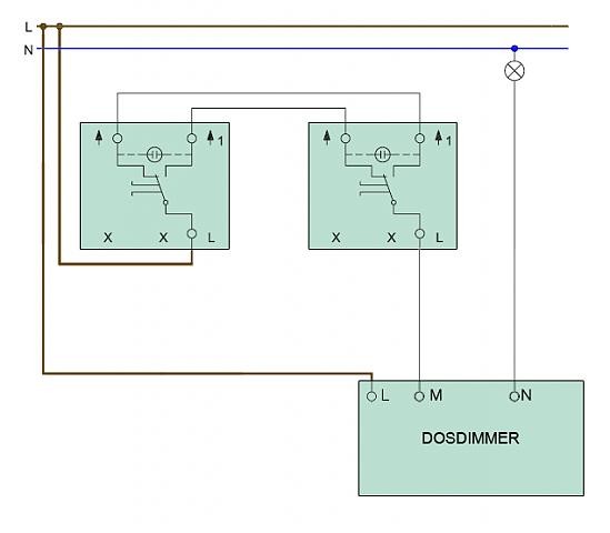

http://forum.byggahus.se/el/76453-trappkoppling-med-dimmer-i-bada-aendar.html#12

nej CO dimern är en dosdimmer. Den har fas in, dimmad utgång och en styrledare, som via återfjädrande brytare kopplar in fas på styringången när man trycker på knappen. Det finns alltså ingen nolla om allt är korrekt kopplat.
Sedan finns iofs dimmern i ett annat "nytt" utförande som referades till via en annan tråd här, där kopplar man in den på nollan sitället, men då har man alltså ingen fas i stället.
