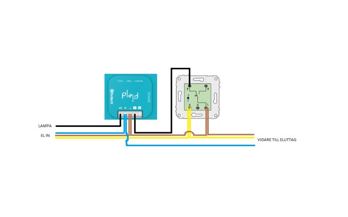

Går det att sätta en dosdimmer precis innan lampan där trådarna kommer från taket?
Tänker mig att en dosdimmer med nolla borde fungera och kan "ligga" i takplafonden. Två ledlampor som hänger över en köksdiskbänk. Antar att jag behöver en dosdimmer med nolla och sen en fjäder till min renovabrytare.
Tror inte jag får plats bakom brytaren eller i eldosan ovanför. Hur kopplar man denna för att vara exakt?
Vid nästa elektrikerjobb får denne se över installationen men ingen som har tid nu och lamporna är på tok för starka. Jag är väl medveten om att detta inte får göras av en som inte har behörighet egentligen.

Går inte ,om den är för att ha nolla men som Müssli säger det finns för utan nolla med eltako såg jag , tekniken går framåt ,pysslar inte med husinst mera , vilken sorts glödisar har du kanske ska läsa det härF donfrimano@hotmail.com skrev:
www.eltako.com/fileadmin/downloads/sv/_bedienung/eud61np-230V_4848_internet_sw.pd
Har eltako EUD61NPS-400w i övriga rum. Är väl den utan nolla.
Har börjat tänka om. Funderar på en z-wave lösning istället förutsatt den kan fungera med befintlig renovabrytare.
Detta borde vara enkelt men jag förstår inte kopplingsschemat likt förbaskat trots att jag har en inkopplad att titta på.

Mellan brytaren och lampan kopplar du in en dosdimmer på ett ställe där Fas o Nolla också finns, det kan vara var som hels där du får plats. Det kvittar vilken dosdimmer du använder men skall du använda Led skall du använda en med nolla.
Det bästa är att byta ut tryckbrytaren mot en med vridratt.

Tack alla. Då förstår jag. Verkar rätt enkelt när man väl förstår även om det tar ett tag för en amatör. Väntar in elektriker oavsett.
IKEAs lösning är riktigt cool men passar sig inte här då vi vill behålla renova-brytarna.
Bilden jag bifogade på en dosdimmer utan nolla är mkt riktigt inte till LED utan halogen. Mina andra dimrar har gissningsvis nolla då de är LED.
