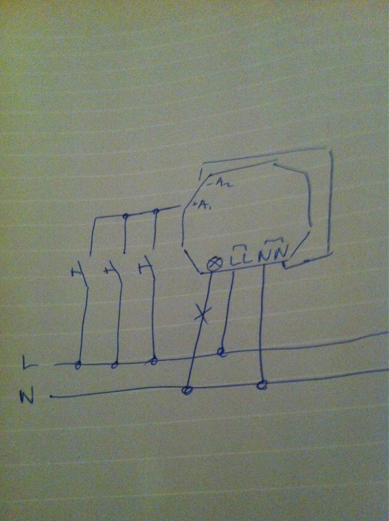

Jag tänkte använda dessa dimmers när jag renoverar källaren:
http://www.elbutik.se/dokument/EUD61NPN_61100801-3_sw.pdf
Har bara använt dem tidigare med styrning från 1 brytare och är inte helt med på hur de ska kopplas in vid fler brytare.
Min spontana tanke var att gör som man gör vid 1 brytare, men istället sätta en plint före dimmern och koppla in fler brytare på. Sen såg jag i kopplingschemat att det skall parallelkopplas... Finns det något rätt / fel här? Borde inte båda metoderna fungera lika bra?
Om båda fungerar, finns det några uppenbara för/nackdelar annat än att man sparar en hel del kabeldragning på "min" lösning?
//Erik
Förtydligande av den lösning jag undrar över:
Då har du ju parallellkopplat brytarna :)
Enda skillnaden mot exemplet är ju att du ritat in anslutningspunkten mellan brytarna och fasledaren på ett annorlunda sätt. Funktionsmässigt helt lika.

Det där med (L+) Och (N-) som ställde till det för mig...
Nu stog det ju L(+) och N(-) där + och - indikerar hur det ska vara kopplat om man vill styra med likspänning.
Jo, jag såg det sen. Man ska uppenbarligen inte försöka använda hjärnan sent på söndagskvällar ;) tack för hjälpen, polletten hade en lång väg ner den här gången...
