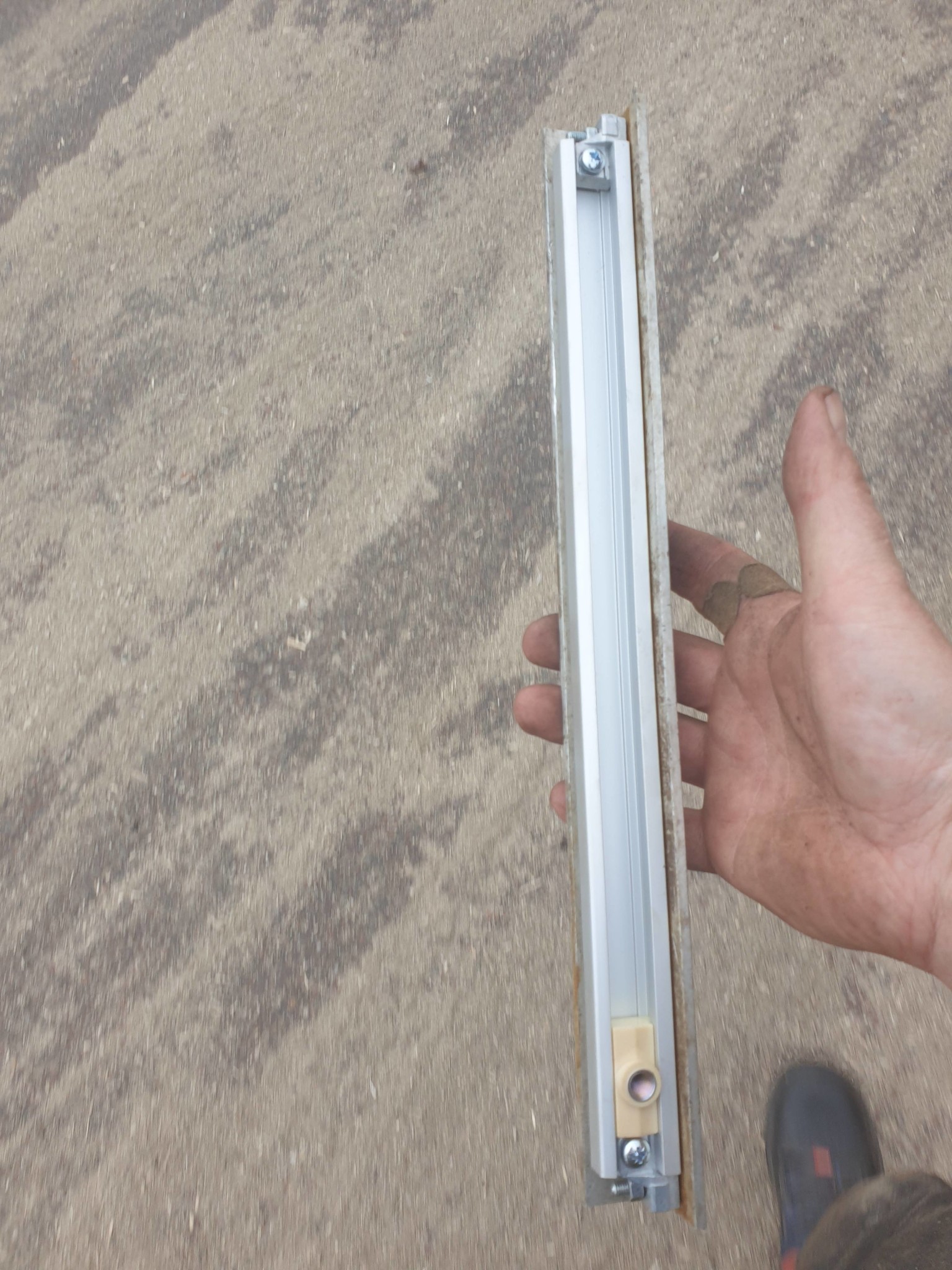

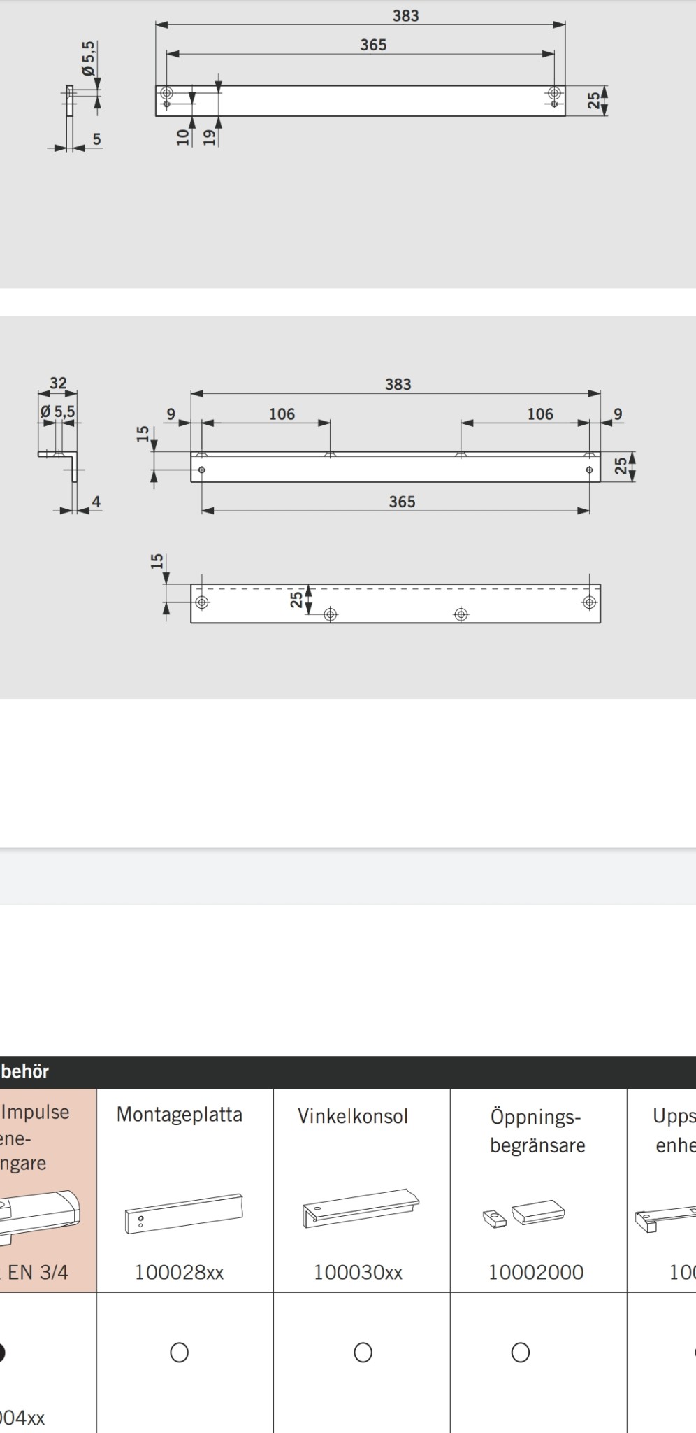

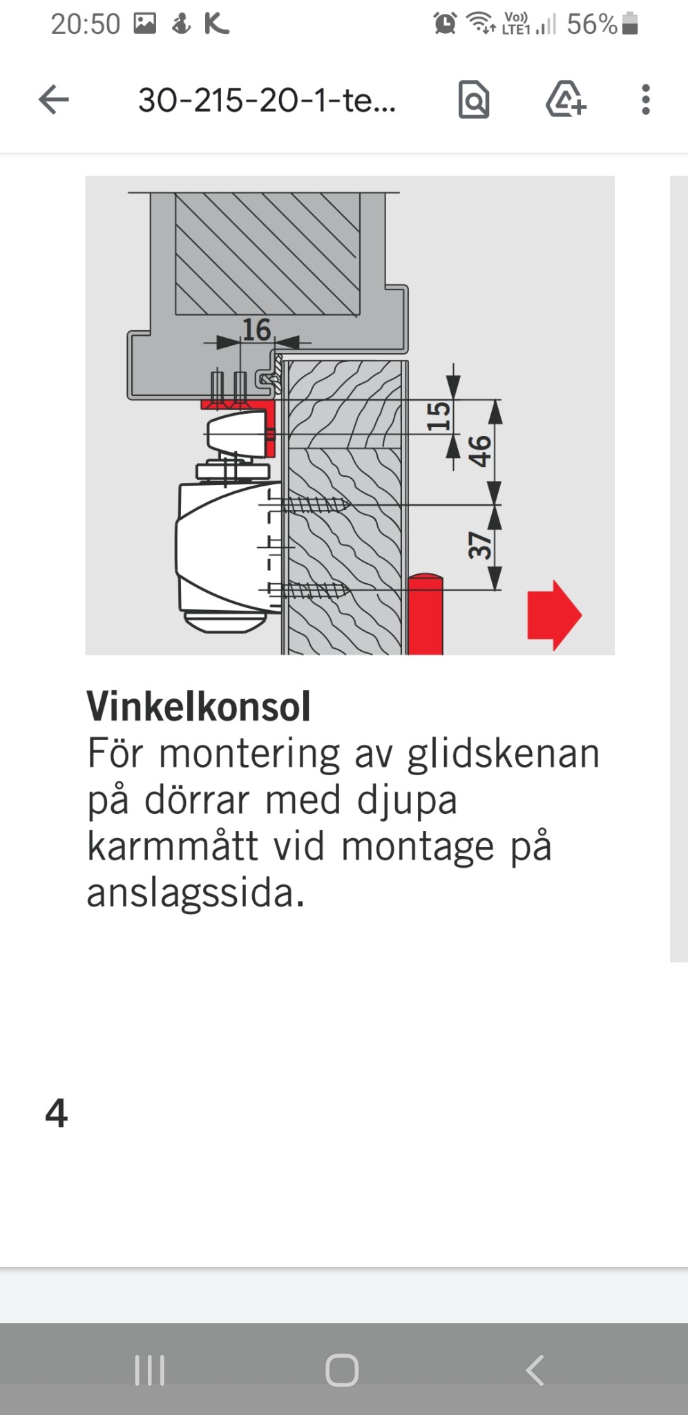

Har köpt en dörrstängare Dorma TS90 impulse.
Jag har en ordentligt djup dörrsmyg och vad jag förstår så ska man då köpa till ett vinkelbeslag.
Det kostar 450-600:-
Det är ett vinkeljärn med 6st hål, varav 2 troligen är gängade.
Är jag snål om jag gör ett sånt själv
Har tillgång till fräs svets pelarborr osv...
Bild på hur det ser ut.
Grå bilden i mitten

Jag ser inget konstigt i om du själv tillverkar en vinkelkonsol.
Den för glidskenan behöver inte vara lika kraftig som de man ibland fäster stängarhuset i till vissa dörrstängare.
Jag minns när jag inte kunde få tag i vinkelkonsoller i tid och använde vinkeljärn i aluminium i ett helt storbygge.

Ja just det, undra om det finns på byggvaruhuset här hemma
Det jag kan tänka mig med ett vanligt vinkeljärn är att innervinkeln oftast är rundad, men det borde man kunna fräsa till eller ta vinkelslipen och fixa till.
Men aluminium blir ju nästan samma färg.

De flesta dörrstängares glidarmar går att skruva rakt upp utan vinkelprofil men personligen föredrar jag ofta parallellarmar istället men det hjälper inte ditt problem.
