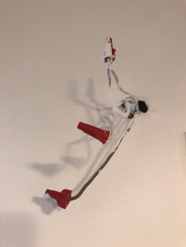

Jag plockade ner befintlig dörrklocka (inne-delen) när jag målade om eftersom jag tänkte sätta upp en ny. Dumt nog så tittade jag inte så noga hur kablarna var dragna.
Jag trodde att funktionen var så enkel att en krets sluts då man trycker på knappen/brytaren, men det finns 4 stycken kablar där klockan satt varav två stycken är sammantvinnade. Någon som vågar sig på en gissning om hur det ska fungera så jag vet vad jag ska köpa för någon ny klocka?
Har kollat att det inte ligger spänning på någon kabel, och jag skulle vilja undvika att dra nya kablar eftersom brytaren är fastgjuten i en tegelvägg.

Går ej att avgöra från din bild. Om möjligt, så häng på ett mätinstrument inställt för kontinuitetsmätning på trådarna och tryck på ringknappen. Då ser du hur det hänger samman.
Eftersom du säkerställt att det inte ligger vare sig 12V eller 230V på tåtarna så får du köpa en batteridriven dörrklocka i närmaste affär.

Tack för svar.
...jag har ett svagt minne av att en elektriker som installerade ny elcentral frågade mig vad transformatorn gick till och att jag svarade att jag inte har något som drivs av en transformator och att han kunde plocka bort den
Tror inte mitt lilla mätinstrument har kontinuitetsmätning, men jag försökte att stå på en pall och samtidigt sträcka mig ut och trycka på knappen med tårna, utan framgång. Får göra ett nytt försök när jag har någon som kan hjälpa mig... det borde finnas 6 möjliga kombinationer med 4 kablar.
