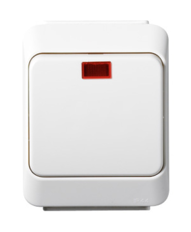

Garanterat att det är klenspänning på tryckknappen, ingen ville nog ha den signalen om man tvingades montera t.ex. en Eljo Aqua Stark impulstryckknapp
