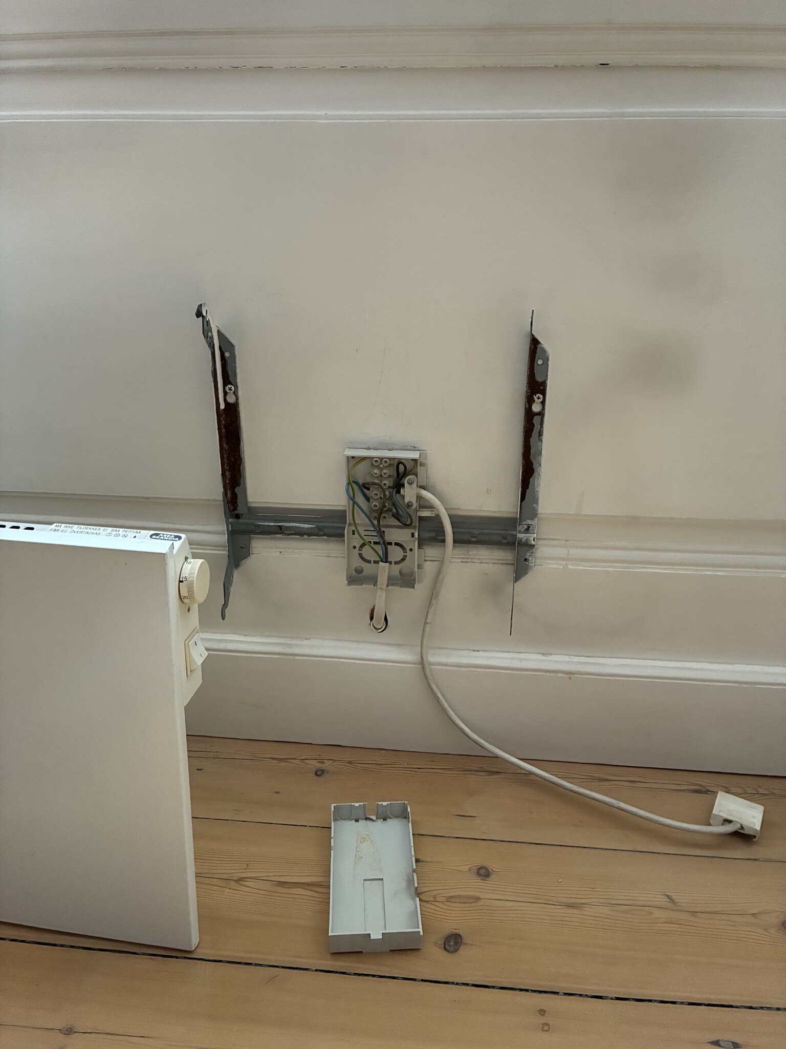

Vi ska byta gamla elektro skandia enfas radiatorer. 2010 gjordes elen om och man har nu 6 element fördelade på 3 faser, jämnt och fint. Nu ska vi byta till gnosjö oljefyllda och de kommer med en vanlig stickpropp. Nu säger elektrikern att det krävs allpolig brytare om vi kopplar den i existerande dosa. Antar att tidigare så räckte det kopplingsstycke som går in i elementet som en riktig frånkoppling lika med att ”dra ur sladden”.
Elektrikern har alternativet att ansluta ett nytt uttag bredvid elementet kopplat till dosan men det blir inte alls lika snyggt.
Synpunkter?
  • Väggmonterad elkopplingsdosa med kablar synliga, klart för anslutning av nytt oljefyllt element med stickpropp, gammalt element ligger på golvet.
Installera ett uttag och ansluta radiatorn med stickproppen anser jag är det rätta att göra.
Men hemma hos mig hade jag klippt stickproppen och anslutit radiatorn med fast anslutning i befintlig kopplingsdosa. Gruppsäkringen i centralen fungerar då som frånkopplare.
Elektrikern hävdar att gruppsäkringen bara bryter fas medan nollan fortfarande är ansluten. Jag är inte nog insatt i vilken risk det skulle innebära och han kunde inte heller förklara det för mig.
Elektrikern kan byta din gruppsäkring till en 2-polig om du har en central med dvärgbrytare.
kanske en lösning?

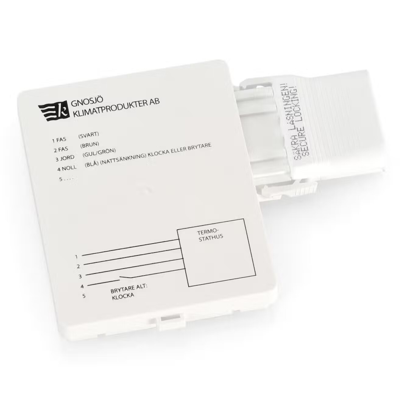

  • Elcentral från Gnosjö Klimatprodukter AB med kabelschema och märkningar för olika faser och jordanslutning.
Elektrikern måste följa tillverkarens anvisningar och där kan det framgå att stickproppen ej får klippas pga garantin
Jag tror (som gammal produktchef på automation) att tillverkarens CE märkning inte gäller men även som du säger att garantin går bort om det kan anses att man gjort betydande ändring i produkten…

Då återstår bara alternativet att installera ett vägguttag och använda stickproppen.
Jag hade dock fortfarande gjort som jag skrev i mitt första inlägg :)

I tillverkarens anvisningar ska det uttryckligen stå ifall man får klippa stickproppen och då kan du sätta dit en elementdosa bakom elradiatorn lycka till!

Ja det är säkrat med 3 grupper. Elektrikern har mätt för säkerhets skull och det som går in i dosan är fas, nolla o jord. De gamla är märkta 230V på skylten.
Jag har fortfarande inte förstått varför man måste ha en allpolig brytare, vad är argumentet?
Att få allt strömlöst även nollspänning - så en stickpropp i ett vägguttag är helt ok- bara att dra ur
